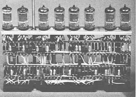

Diciembre de 1943. Alan Turing y su equipo en Bletchely Park, cerca de Cambridge, Inglaterra, completan la primera versión del "Colossus". Es una máquina secreta descifradora de propósito específico, no exactamente una calculadora aunque similar. Incluye 2400 válvulas para la lógica y lee caracteres (ópticamente) de 5 grandes bucles de cinta de papel, que se mueven a 5000 caracteres por segundo.
Noviembre de 1945. John W. Mauchly (pronunciar la "ch" como "k", 1907-80) y J. Presper Eckert (1919-) y su equipo en el Colegio Moore de la Universidad de Pennsylvania, Filadelfia, completan el "ENIAC" ("Electronic Numerator, Integrator, Analyzer, and Computer") para el Laboratorio de Investigación Balística del Ejército de los EE.UU. (Demasiado tarde para la guerra y un 200% por encima del presupueso, problemas con los que Eckert y Mauchly se enfrentarían de nuevo en ulteriores proyectos.) La máquina es una calculadora controlada por programa (secreta hasta febrero de 1946), su única memoria son 20 acumuladores de 10 dígitos (inicialmente habían sido planeados 4). Los acumuladores y la lógica utilizan válvulas de vacío, 17648 en total. Pesa 30 toneladas, cubre unos 90 metros cuadrados de suelo, y consume o 174 Kilowatios (233 Caballos Vapor) o 174 c.v. (130 kW). Su velocidad de reloj es 100 kHz. Puede hacer 5000 sumas por segundo o 333 multiplicaciones por segundo. Lee los datos de tarjetas perforadas, y el programa se configura mediante un panel de conexiones (lo que se considera razonable dado que el mismo programa, o muy similar, tendía a usarse durante semanas.) Mauchly y Eckert solicitan una patente. La universidad se la disputa al principio, pero llegan a un acuerdo. La patente es finalmente concedida en 1964, pero se revoca en 1973 en parte debido al anterior trabajo de Atanasoff.
