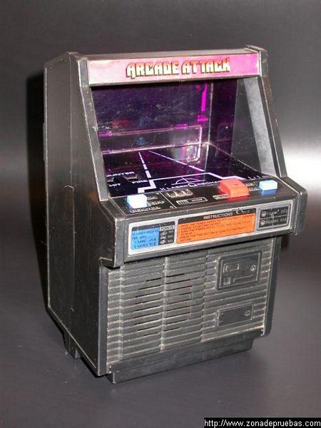

De todos los tabletops de mi colección si tuviera que destacar alguno por su originalidad de construcción sin duda seria el Arcade Attack de Tomy, ya que al contrario que la inmensa mayoría de tabletops y handhelds gobernados por circuitos electrónicos que se encargan de representar el estado del juego por medio de leds, válvulas o lcd, este es totalmente electromecánico siendo lo mas sorprendente que todo el funcionamiento de la maquina esta basado en un único motor que gira siempre a velocidad constante, siendo los diferentes elementos mecánicos, como engranajes, palancas y resortes los que se ocupan de las funciones lógicas como detección de impactos, activación del sonido de explosión y regulación del nivel de dificultad.
La representación del juego en pantalla se logra gracias a un ingenioso sistema de proyección retro iluminada de una cinta sin fin de plástico traslucida en la que están representados las naves enemigas, el sonido esta a cargo de un pequeño gramófono cuyo único disco contiene las diferentes pistas con los efectos de sonido del juego y la voz robótica que nos informa de los aciertos, y un contador de con dos ruedecillas numeradas nos indica el numero de naves enemigas destruidas.
