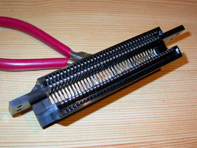

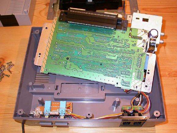

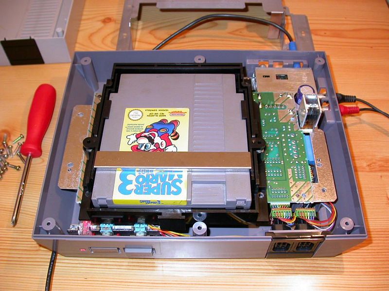

Una de las averías mas frecuentes, yo diría que inevitable si nuestra NES ya tiene muchas horas de juego, es el falso contacto de los cartuchos con el conector interno de la consola, los síntomas aparecen progresivamente en forma de pantallazos azules inermitentes en nuestra TV al mismo tiempo que el LED rojo de la consola parpadea.

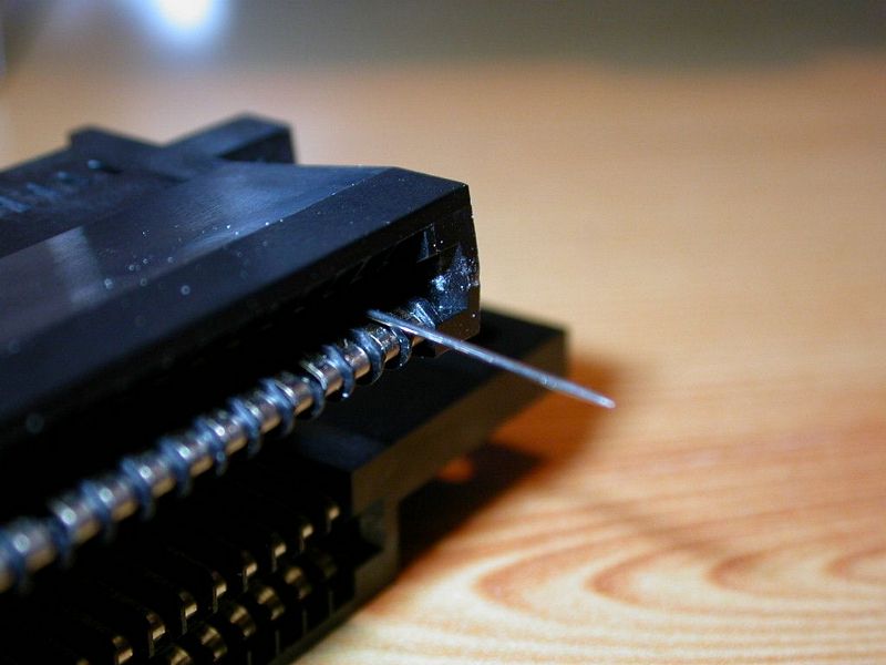

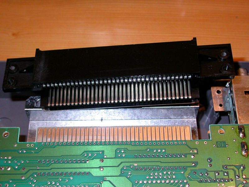

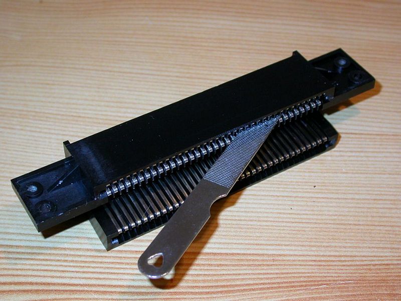

Esta avería es causada por la suciedad que se acumula sobre los contactos metálicos del conector, y porque estos van cediendo con el uso, dejando de hacer la presión adecuada sobre la placa de circuito impreso del cartucho.
PD: Si eres coleccionista y además usas la NES para jugar, lo mejor es que te hagas con una compatible (NASA o Creation) de conector fijo soldado a placa, y guardes la NES para colección ya que esta averia es debida a desgaste y seguramente volvera a aparecer con el uso.
