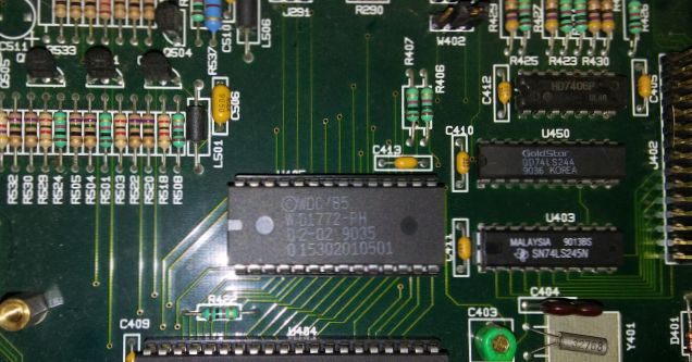

Este IC se localiza en la parte superior derecha de la placa, por encima de los SIMMs de RAM (si tenemos una controladora HDD tendremos que desmontarla, el IC está justo debajo):
En mi caso ha habido suerte, es el WD1772-PH-02-02, que es el FDC que soporta las velocidades de reloj necesarias para trabajar con esa densidad. Ese último 02 marca la diferencia, los acabados en "-01" no la soportan.

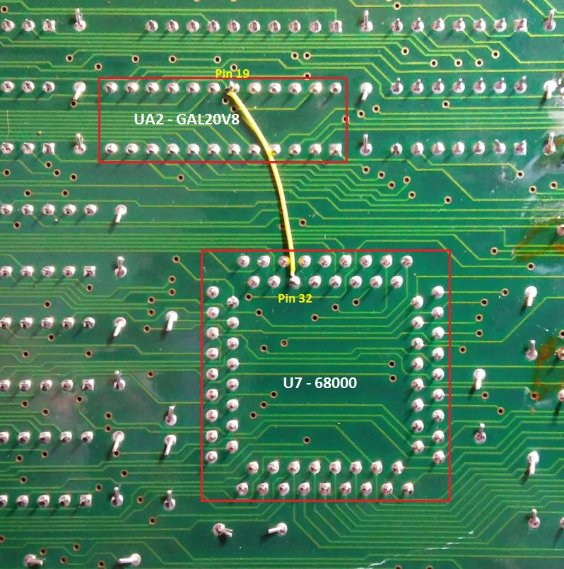

Si ya tenemos la GAL, hay que hacer una pequeña comprobación debido a que no todas las placas de MegaSTE tienen el mismo nivel de parcheo. Tenemos que asegurarnos de que el pin 32 de la CPU (U7) está conectado con el pin 19 de la GAL (UA2). Si no están conectados, lo más práctico es que saquemos la placa y soldemos un puente entre ambos:

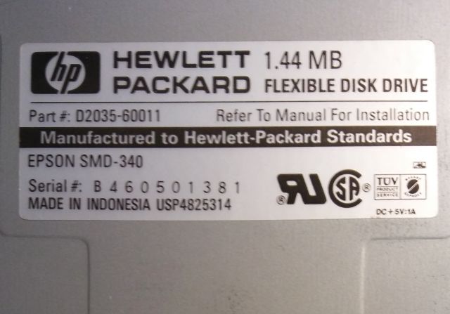

El siguiente paso es la disquetera, evidentemente hay que montar una que soporte HD. En el caso del Atari tenemos dos opciones que encajan como anillo al dedo: Epson SMD-340 o su clon licenciado por HP, D2035-60011:

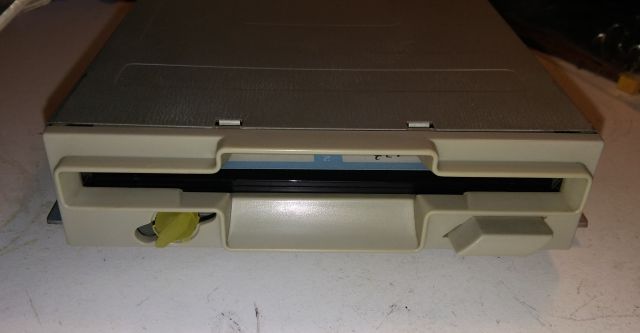

Como tenía una HP guardada por ahí para estos menesteres, es cosa de cambiar el frontal entre ambas disqueteras y como era de esperar casa perfectamente:

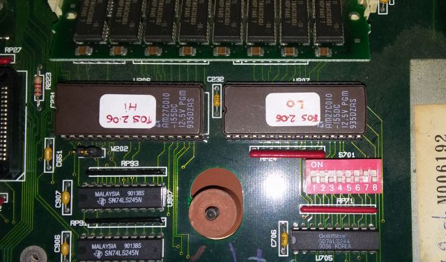

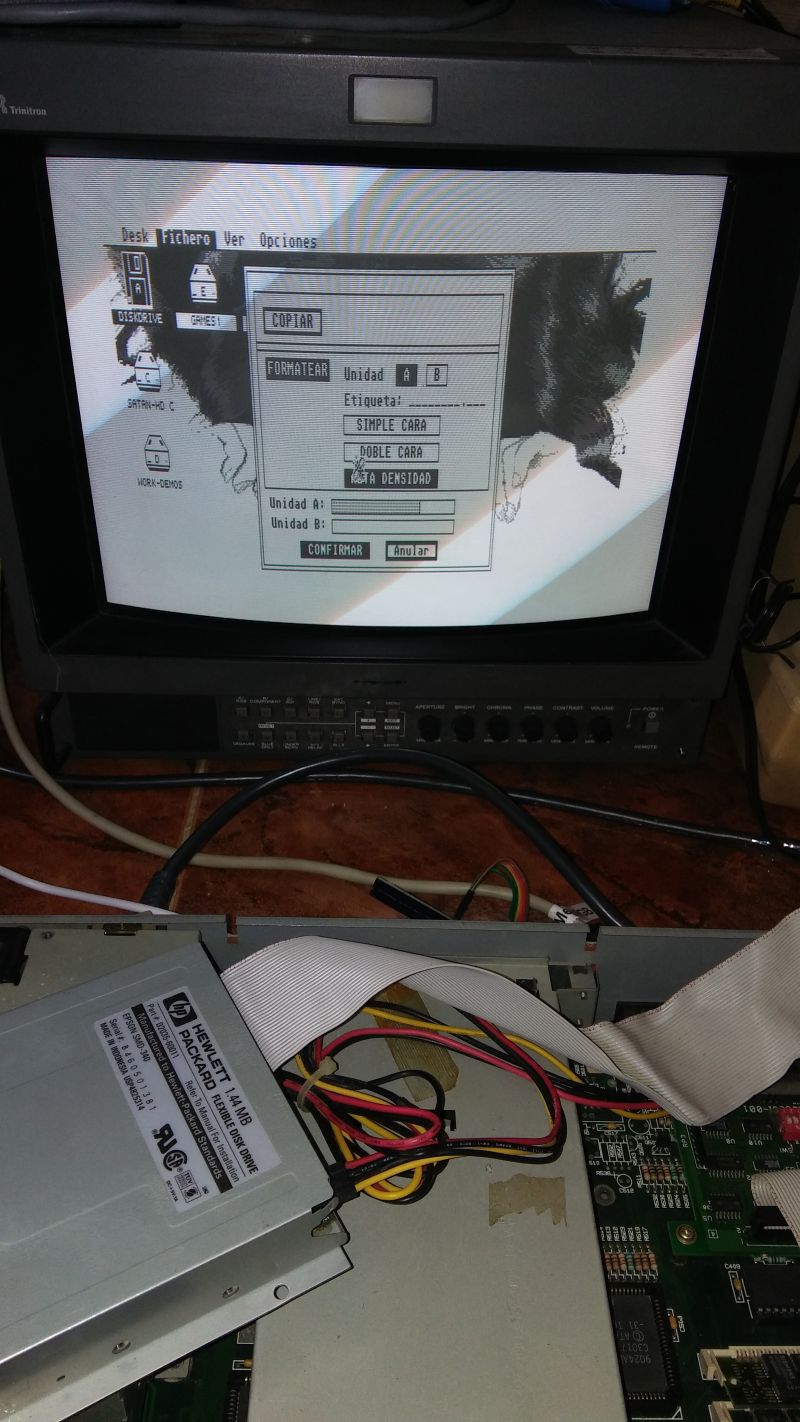

Casi estamos, ya sólo queda lo más fácil, habilitar en el TOS el acceso a la HD. Para ello localizaremos los switches S701, por debajo de los SIMM de RAM y pondremos a ON el SW7. Normalmente será el único que quedará en ON:

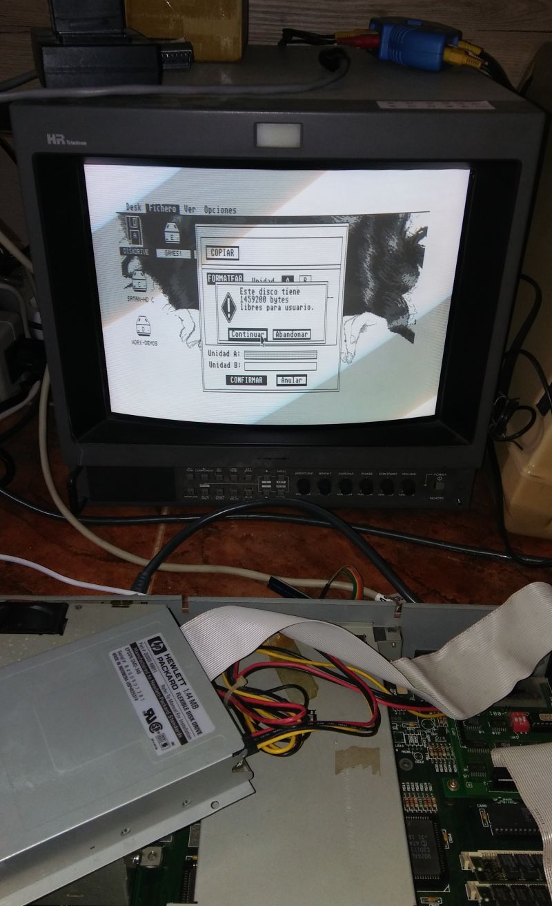

Ea, listos. Si arrancamos el equipo y no encontramos problemas, arranque, chequeo de RAM correctos y acceso a la disquetera; podremos abrir el dialogo de formateo de disquettes y veremos lo siguiente:
Formateamos y ¡voilà!:
