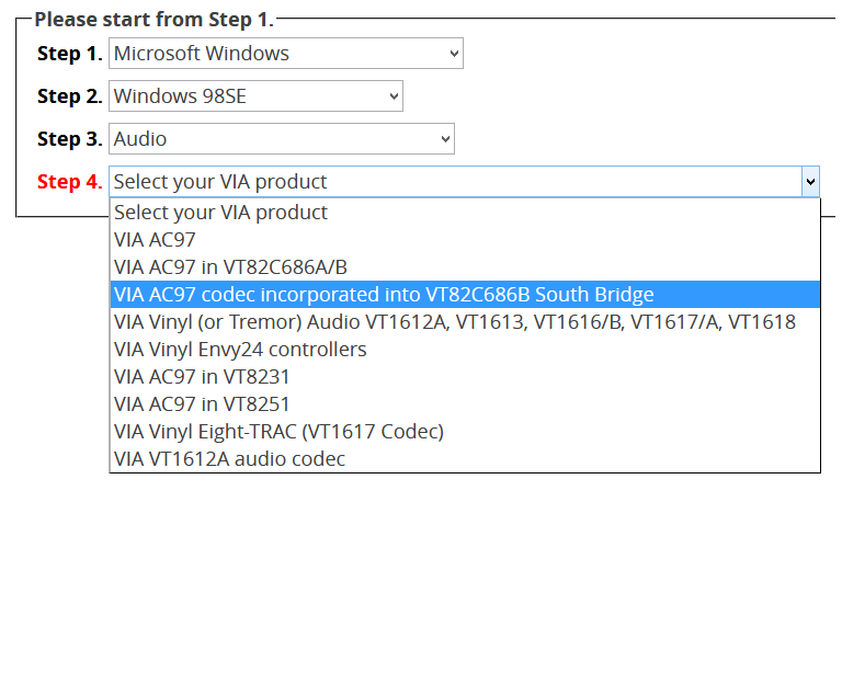

Re: Un PC con MS-DOS compacto [HP T5530]
radastan escribió:Nada, he instalado la estándar (98 SE) y ocupa poquito. Aún dejando los ficheros de instalación no llega a 512 megas.
Los drivers me los he bajado en su mayoría de http://download.viatech.com/DriverDownloadSubmitAjaxSvl
En concreto el T5530 lleva: Northbridge: VIA CN700; Southbridge: VIA VT8237
Con eso te bajas los drivers de audio y vídeo sin problemas y funciona a la primera.
Los drivers USB van en el fichero: VIA_USB2_V270p1-L, hay muchos sitios donde descargarlo.
Para tener soporte de pendrives usad esto:
http://www.technical-assistance.co.uk/kb/usbmsd98.php
A probar el MAME32!!!!
Pregunta tonta y sin haber tenido tiempo aún para probar. Cuando busque los drivers en viatech, ¿busco "VIA CN700" y "VIA VT8237" y con esas dos cosas ya tengo audio y video?
EDITO: "VIA CN700", video integrado. Tengo problemas con el audio, no encuentro VT8237. Emosido engañado!
