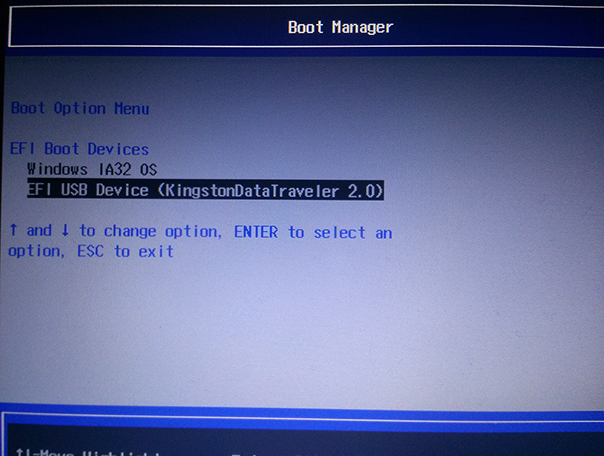

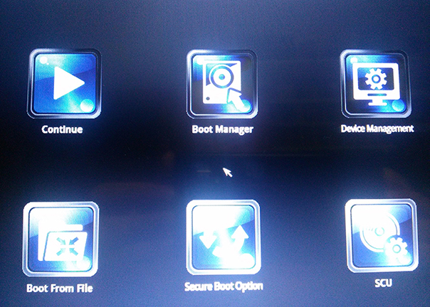

El siguiente paso es conectar el pendrive a la Tablet a través del cable OTG a la conexión microUSB de la misma y la encendemos. Cuando aparezca el logo de la marca “THOMSON”, pulsamos reiteradamente la combinación de teclas “Fn+Esc” hasta que aparezca la siguiente pantalla:
Elegimos la opción "Boot Manager" y mostrará la siguiente pantalla, donde elegimos la unidad USB.
Pulsamos "Enter" y seguimos la indicaciones. En unos minutos tendremos instalado en nuestra tablet Hero 9 un flamante Windows 10 Home version 1903, eso si, con el problema anteriormente descrito de la falta de controladores para la pantalla táctil, el acelerómetro y el sonido, amén de otras cosillas que espero resolver con la inestimable ayuda del compañero Namek, al que agradezco de nuevo su aportación de los drivers para esta tablet.
