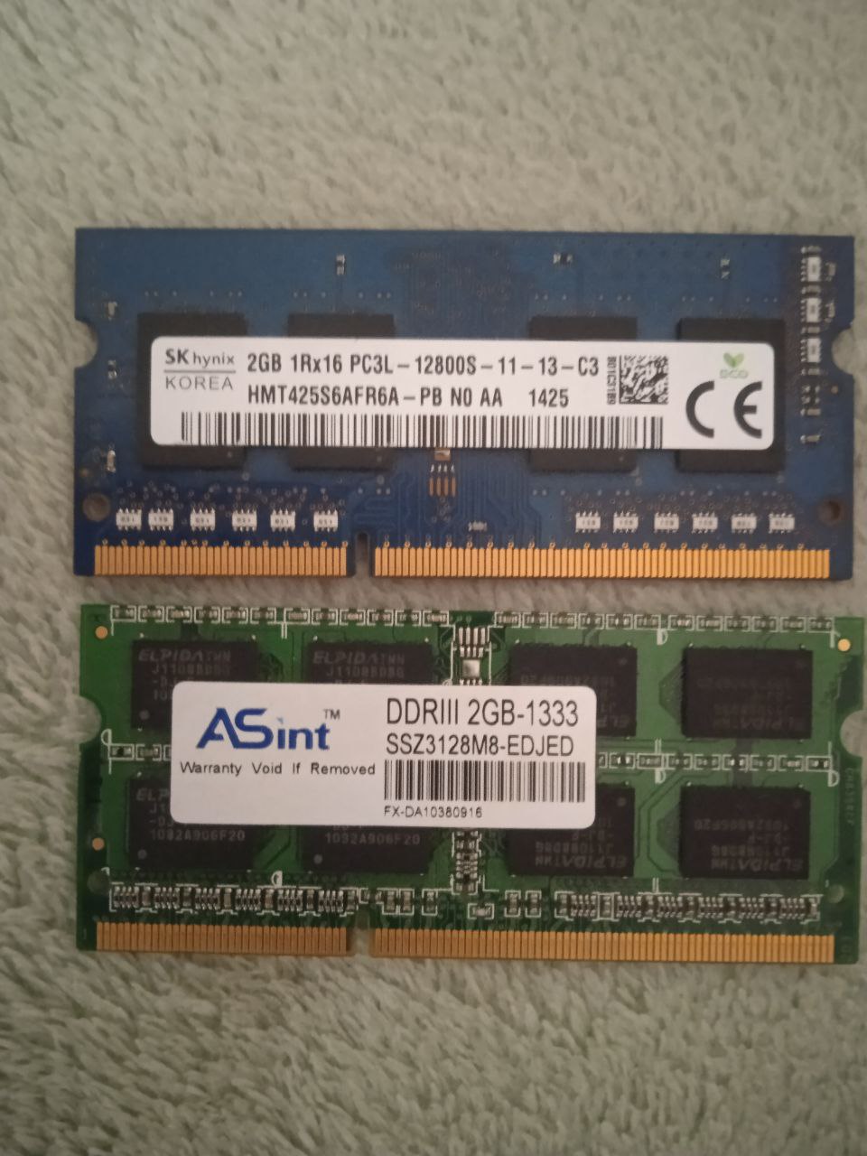

Me han regalado 2 módulos de memoria indicándome que uno de ellos era memoria Registrada (no se muy bien lo que es) y otro no
Como no se cual es cual, pongo la foto a ver si alguno me lo podéis decir (es que no me atrevo a pincharlas no sea que me equivoque y cortocircuite la placa base o el banco de memoria)
¿Cuál es el tipo de memoria Registrada?

Probablemente el de arriba (1Rx16).
En cualquier caso, las memorias ECC y registradas tienen la muesca en sitio diferente; no puedes pinchar una registrada en el slot de un PC normal.

mmmmm
Varias cosas.
Se me ha olvidado comentar que las memorias son SODimm.
Quizás lo que comentas es cierto en las SDimm y NO en las SODimm, pues ambas tienen la muesca en el mismo sitio, y, sin encender la placa ni darle energía, he comprobado que ambas entran perfectamente en el slot de memoria (ambas son DDR3 SODimm).
De todas formas.... ¿en qué te basas para pensar que la de arriba es la registrada?, ¿no debería indicarlo con un texto de ECC o algo así (no se ve nada al respecto)?

Pueees... al final he estado mirando en internet y (en teoría) ninguna de las dos es registrada ni ECC.
Lo que sí te puedo decir es que el módulo de memoria de arriba es de bajo voltaje y puede NO funcionar en todos los chipsets. El de abajo parece "normal". Imagino que para estar totalmente seguro habría que mirar la serigrafía de las RAM y comprobarlo con las datasheet.

ECC y Registrada son cosas diferentes. Lo que pasa es que no se fabricó memoria Registrada que no sea ECC.

las "L" es "bajo voltaje". funcionan a un par de decimas de voltio menos.
en la mayoria de chipset (no en todos) funcionan las "L" . se pueden mezclar con "no L" aunque evidentemente no se recomienda si se va a montar un dual channel.

Bueno, mi experiencia fue que al poner una memoria de bajo voltaje en un equipo i5 de 3ª no intentó ni arrancar; ese mismo módulo en uno de 4ª generación sí que funcionó correctamente.
De las registradas lo poco que recuerdo era que:
a) Solo he visto memorias registradas para servidores, nunca para sobremesa o portátiles.
b) Los módulos solían venir marcados con una R en alguna parte .
c) Nunca había que mezclar módulos registrados con no registrados.

Pues ya voy a aprovechar a preguntar por si acaso.
¿Alguno sois de Madrid?
¿Alguno me podríais prestar (dejaría señal hasta su devolución) alguna memoria SODimm DDR3 de 4 u 8 Gb para probarla?
Es que, con la que me han regalado de 2Gb, hay algún emulador que no me arranca, pero, como no se con seguridad que tipo de memoria voy a necesitar (en principio, creo que tendrá que ser R, que es la que he visto que funciona), pues comprar una de 2ª mano, para que luego no me funcione y tener que comérmela con papas...

No me fijé en la pegatina de arriba del todo. Aquí la R no significa registrada, sino que el módulo tiene 1Rx16 un único rango de memoria y los marcados como 2Rx16 tienen dos rangos de memoria. Por ejemplo, recuerdo que los portátiles Mac con DDR3 (antiguos, que todavía dejaban ser ampliados por el usuario) precisaban sí o sí de módulos de memoria 1Rx8 más caros que el resto.
Corto y pego usando el traductor de Google. Son las 3 y no tengo ganas de traducir a mano...
La elección entre módulos de memoria DDR4 1Rx8, 1Rx16 y 2Rx16 depende de los requisitos específicos de su sistema. Los módulos 1Rx8 y 1Rx16 tienen un rango único, lo que significa que tienen un único conjunto de chips de memoria a los que se accede de uno en uno. Los módulos 2Rx16 tienen dos rangos, lo que significa que tienen dos conjuntos de chips de memoria a los que se puede acceder simultáneamente. Esto puede aumentar el ancho de banda de la memoria y potencialmente mejorar el rendimiento del sistema. La posibilidad de utilizar juntos o no diferentes tipos de módulos de memoria depende de las capacidades de la placa base y del controlador de memoria. En general, es mejor utilizar módulos de memoria idénticos para garantizar la compatibilidad y el rendimiento óptimo. La combinación de diferentes tipos de módulos de memoria puede provocar problemas de compatibilidad y provocar una reducción del rendimiento o inestabilidad del sistema. <<<<< ¡NO MEZCLAR!
Corto y pego de otra fuente, que a mi juicio parece explicarlo muchísimo mejor...
La diferencia entre un módulo 1Rx8 y 1Rx16 es la distribución de la memoria. 1Rx8 significa 1 rango con chips de 8 bits de ancho, por lo que para obtener un rango de 64 bits de ancho necesitas 8 chips en ese rango. 1Rx16 significa 1 rango con chips de 16 bits de ancho, por lo que un rango de 64 bits de ancho usa 4 chips. Ahora entramos en los controladores de memoria. Los controladores de memoria de las CPU modernas pueden controlar chips de 8 y 16 bits hasta una densidad específica, el número total de bits que cada chip puede almacenar.
Todos los chips Core anteriores a la quinta generación pueden controlar memoria con una densidad de hasta 4 Gbit (con excepción de las CPU Core i7 de primera generación y las CPU móviles Arrandale, que llegan hasta 2 Gbit). Esto significa que un módulo de 4 GB debe ser al menos 1Rx8. Un módulo de 8 GB debe ser 2Rx8 en esas CPU. Desde la 5ª hasta la 7ª generación se pueden controlar chips de hasta 8 Gbit de densidad. Entonces, un módulo de 8 GB puede ser 1Rx8 y un módulo de 16 GB debe ser 2Rx8. A partir de la octava generación se admiten chips de 16 Gbit. En esas CPU, un módulo de 16 GB puede ser 1Rx8 y un módulo de 32 GB debe ser 2Rx8.
Los procesadores anteriores a la quinta generación pueden controlar un módulo 2Rx16 de 4 GB (nunca los he visto) o un módulo 1Rx16 de 2 GB. 5.a generación - 7.a generación controlan un 2Rx16 de 8 GB (nunca visto uno) o un 1Rx16 de 4 GB. La octava generación y posteriores pueden controlar 16 GB 2Rx16 (nunca los he visto) o 8 GB 1Rx16.

lo de los rangos a mi me lo expiicaron de otra manera (regulin) y ahora tiene mucho mas sentido.
gracias @blackhole
