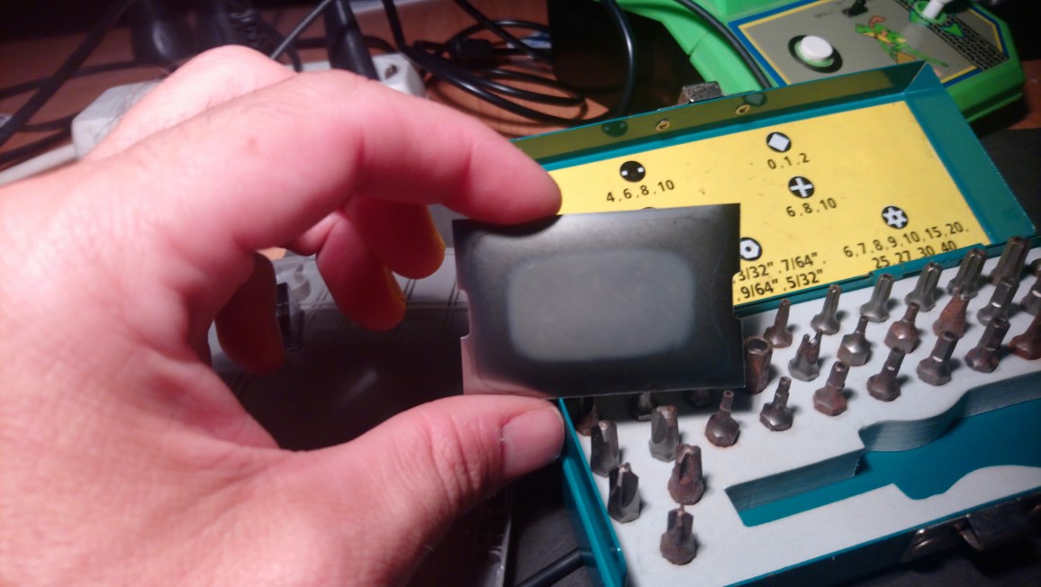

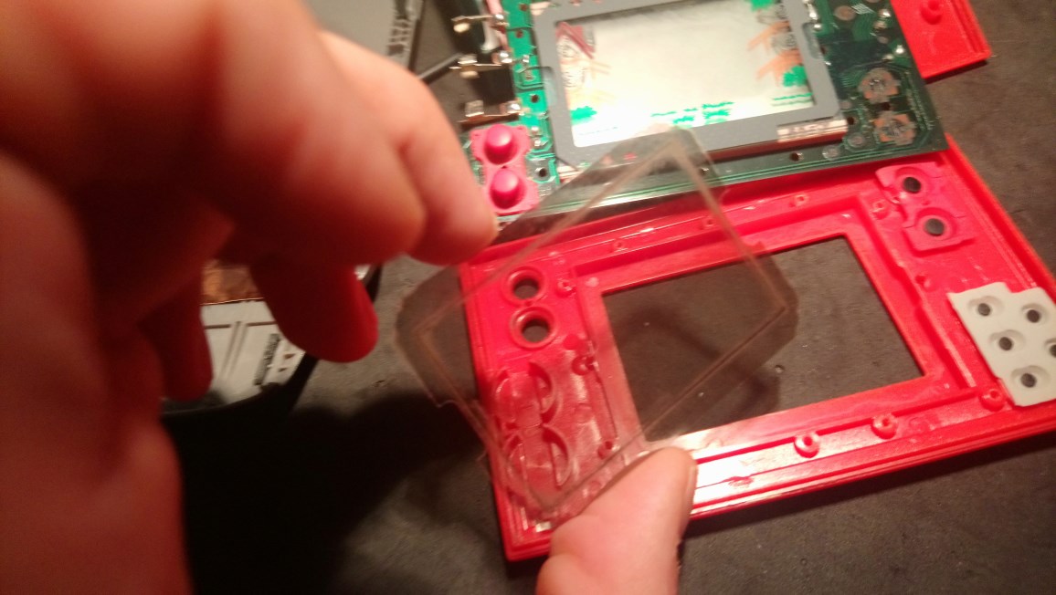

Sí, ya lo tengo claro. La cosa es como sigue, existen 4 capas en la pantalla, de más adentro hacia fuera:

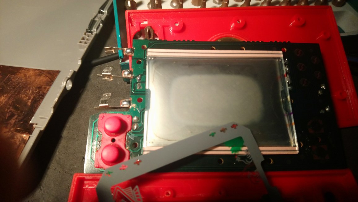

- lámina plateada: es gris clarito, y sirve de fondo de toda la imagen. En mi caso, tiene color chochomona los 4 lados, por lo que se ve como un restángulo en medio, y los bordes más claritos

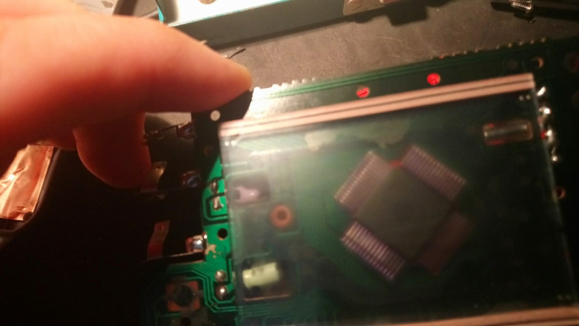

- cristal LCD: aquí está el tema que quema insustituible. Contiene unos líquidos que son en realidad la imagen, aunque son transparentes. Si esos líquidos por lo que sea (golpe p.ej.) se salen, se forma una mancha negra negrísima como un nubarrón o "sangre". Esto no tiene arreglo, salvo que se consiga una misma G&W y se le pueda quitar su cristal.
- lámina de los escenarios: es simplemente eso, una lámina transparente con unos dibujos fijos a modo de escenario. No aporta dinamismo, y por tanto no suele presentar ningún fallo.
- lámina polarizada: esta es la que hace que el líquido del LCD se vea negro, y por tanto hace que los gráficos que en principio son transparentes pues se vean. Sólo se puede colocar hacia una cara, si se coloca alrevés se vería todo negro, ya que como digo está polarizada. El fallo que puede dar esta lámina es que esté arañada o excesivamente sucia, pues es la que da al exterior. Esta lámina es la que yo he comprado, y se nota en que la imagen ahora está más nítida.
Pero sigo teniendo los otros 2 fallos, el de la lámina plateada, y el del cristal LCD. Así que más no se puede hacer...

Aluego viene el cristal LCD. Apréciese en la parte de arriba del cristal la "nube", que parece como si se pudiera limpiar, pero quiá. Al ponerle la lámina polarizada se ve un nubarrón negro del demonio:
Y por último la lámina plateada, que obsérvese cómo está. De esto no encuentro recambio:
Y a continuación, las afotos:
Primero, viene la lámina polariada, que tenía un poco guarrindonga y arañada:
Aluego viene la del escenario, en esta afoto se ve abajo con las gallinas dibujadas. Esta lámina estaba perfesta:

la del LCD esta claro que es especifica de cada juego y que si casca adios muy buenas. ese seria el "manchon" que tienes arriba en el centro y es irreparable.
de todos modos tu problema es la capa plateada (la de fondo), que no se si por humedad o porqué pero la tienes de color mierda.
podrias probar con carton o plastico del mismo grosor y recubrirla con papel aluminio? tal vez tengas que probar distintos materiales hasta encontrar uno que "case".

Sí, algo tendré que hacer, pero el papel de aluminio tiene varios poblemas que es que se arruga fácilmente, y además es reflectante. Bueno, y ya nu sé si es condustor, espero que no, jiji. Pero algo tié que haber por ahí.
El caso es que pregunté al que me vendió el fistro polarizado, y sí tiene papeles plateaos de esos, pero dice que son un poco más oscuros que el de la consola, y no me atrevo a comprárselo.
De toas formas el poblema principal de esta consola es el cristal LCD, que "sangra", y eso no tié arreglo (que yo sepa).

En mi caso el cartón plateado que va por detrás del LCD está como combado abombao), ¿sabéis si esto es así normalmente, o se ha combado en mi consola? Es que quiero fabricarme uno, pero nu sé si debería ser totalmente plano o hay que combarlo.
