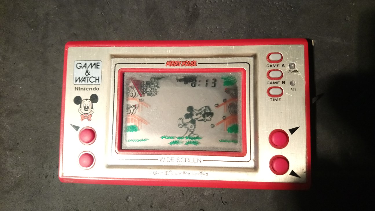

Resulta que tenía por aquí una Game&Watch, la de "los güevos del Mickey", y por fin le he ponido pilas y he estado juegando, peeero tiene unas manchas en la parte de arriba a la izquierda del reloj, que yo juraría que la última vez que juegué hace unos años no tenía, además nu sé si por la humedad o qué pero la pantalla por la parte central se ve bien, pero por los laterales está como más pálido o borroso:
Pregunto: ¿esto es posible repararlo? ¿Se podría abrir y tratar de limpiarlo? ¿esas manchas son reparables, o ya no tiene arreglo?

La mancha negra tiene muy mala pinta, pero... ¿sigue estando si desarmas la máquina y quitas las primeras láminas de acetatos? El desvanecimiento de los laterales probablemente se deba a que el polarizador está despolarizándose xD

Ni idea, nu sé cómo es este chisme por dentro, nunca lo he abierto, y me da miedico no vayan a saltar piezas y minitornillitos, y después pa ponerlos sea una tortura. ¿Esa mancha negra no se resolvería comprando una lámina de esas nueva?

Bubu escribió:Ni idea, nu sé cómo es este chisme por dentro, nunca lo he abierto, y me da miedico no vayan a saltar piezas y minitornillitos, y después pa ponerlos sea una tortura. ¿Esa mancha negra no se resolvería comprando una lámina de esas nueva?
Para comprobarlo, vas a tener que abrir la máquina y levantar las láminas; pero insisto, la mancha parece muy oscura y muy contrastada como para deberse a un deterioro de los acetatos.
marcos64 escribió:Quizas en este hilo encuentres algo de informacion que te sea util
Pues yo estoy con lo que te respondía Mcleod: siempre que he tenido una maquinita con la imagen desvaída le he cambiado el polarizador, y ha quedado como nueva. Y como dice Mcleod, hay diferentes tipos de polarizadores, y tienes que poner el que mejor se ajuste a tu pantalla. No sé si en casa o en el trabajo tengo varias láminas, más oscuras y más claras, que voy probando hasta que doy con la suya. Muchas las he sacado de destripar pantallas de móviles :D
Quizá en tu caso no fuera un problema del polarizador, sino de degradación de la pantalla...

OK, gracias por la info, torpedos. Por lo que leo hay 2 tipos de fallas comunes:
- humedad o suciedad que se incorpora en el fistro. Eso hace que se vea como zonas más oscurecidas que otras, y en mi caso están por todo el borde de la pantalla, por los 4 lados. Esto se resuelve comprando un fistro polarizado, que por más o menos 7€ lo tienes (gastos de envío incluidos)
- Manchas negras muy oscuras, que se quedan incluso con la pantalla apagada, como si se hubiera derramado tinta por dentro. Esto es fallo del cristal, y cada modelo de G&W lleva una, por lo que no se venden por separado. Hay que comprar otra G&W igual de esas para piezas, y sustituir una por la otra. Un problemón, vaya.
Procedo a comprar el fistro y ya sus contaré

Hoy me ha llegado el fistro pa la G&W. Lo he ponido, pero qué va, los fallos no están ahí, sino precisamente en otra lámina que es plateada, y en la pantalla de cristal. En fins. He hecho un reportaje con muchas afotos pa mostrároslo. Este finde lo maqueto
