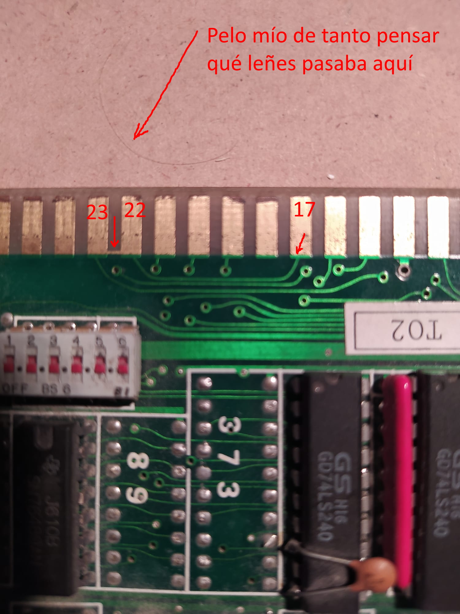

Bueno, acabo de ver algo que puede aclarar el expediente X. Resulta que el conector JAMMA de la placa tiene los pines 17 (player 1- start), 22 (player 1 - button 1) y 23 (player 1 - button 2) unidos. Me imagino que esto es así para que si se monta la placa en una máquina con botones, se pueda rotar la ficha tanto con start, como con el botón 1 como con el botón 2.
Pero por otra parte puede ser que esto sea lo que provoque mi poblema: el superGun a lo mejón no está preparado para que esos 3 inputs estén en corto, y hace que los voltajes al repartirse por los 3 no sean correctos.
Así que la cosa sería encender esta placa sin SuperGun, es decir, con cables pelaos y esas cosas, pero esto me va a ser harto complejo.
Otra opción es cortar en la placa la conexión entre esos 3 inputs, pero esto sería "ñapear" la placa y no lo quiero hacer.

Es que esa unión de los pines 17, 22 y 23 no es una ñapa del dueño anterior ni nada, sino que las TETRIS bootleg vienen así de fábrica, habría que "romper" esas uniones y sería como cargarme un poco la placa. Fíjate cómo vienen unidos esos 3 pines:

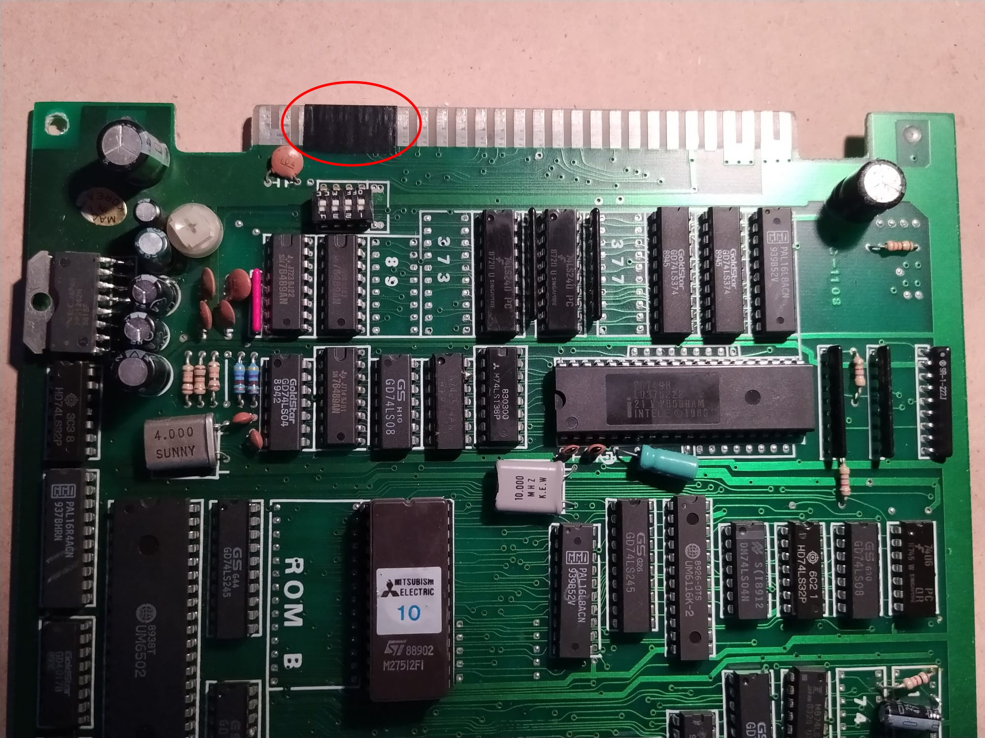

Al final mientras estaba sentado en el trono... se me ha ocurrido una solución "brillante":
¡¡FUNCIONA!!
Ahora la ficha rota perfestamente con el botón START, que es el que he dejado libre. Ya no hay rebotes de señales hacia el SuperGun. Este ha sido el arreglo más barato, y menos intrusivo de todos los que he hecho, jiji.

Sí, tienes toda la razón, pero lo hice sólo para las pruebas, tapé 3 pines seguidos del JAMMA, en lugar de 3 pines salteados. Pero vaya, que lo único que tengo que hacer para que rote con el botón 1 pues es tapar el start y el botón 2. Lo que uso es cinta aislante negra y esto aguanta bastante bien el pinchar y sacar la placa del conector JAMMA.
