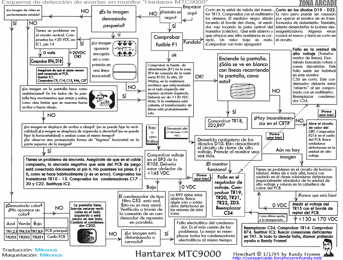

He instalado la nueva pandora y he regulado lo mejor que he podido los diferentes controles del monitor.
El sonido va ok, pero la mejor imagen conseguida es esta (la imagen, como multiplicada por 3, pero sin scroll ni vertical ni horizontal).
¿Alguna idea de poder solucionar esto? ¿O puede ser problema de mi monitor?

Hay un problema con la frecuencia que necesita tu monitor, no puedo saber si es que no le están llegando los sincronismos o tiene una averia, espero que no, ¿funcionaba bien con la placa jamma original?¿has revisado las conexiones y los voltajes?
Hay placas convertidoras para adaptar la salida a CGA 15khz, que es lo que parece que necesita tu monitor. Pero de momento espera el cartucho nuevo y no te metas en lios, a ver.

¿Seguro que lo has regulado bien?, parece que el del oscilador vertical no estuviera bien :-k
Si no sabes mucha electrónica, lo único que puedes hacer de momento es buscar por la placa a ver si lleva algún selector de frecuencia 14kz-15kz-25kz que creo que llevaban esos modelos.
No creo que esté roto :-k

Tus dudas han sido mi salvación.
Al tocar de nuevo un potenciómetro de una manera más fuerte con el destornillador, ha desaparecido la "duplicidad" de imagen.
Al soltar el destornillador volvía, pero al "apretar" varias veces, se ha solucionado.
Muchas gracias!
