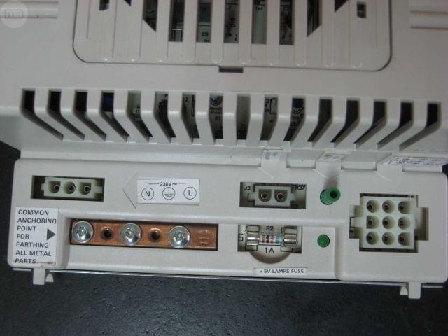

Mientras me decido, tengo por aquí una Hantarex US150 que le quité a una máquina hace 15 años, y juraría que ni funciona, pero me gustaría volver a probar:
Pa darle alimentación, lleva a la izquierda un conestor de 3 pìnes, ¿sabéis cómo le debo meter los 220V AC por ahí?

Mensajepor alt » 31 May 2019, 22:05
Bubu escribió:Pa darle alimentación, lleva a la izquierda un conestor de 3 pìnes, ¿sabéis cómo le debo meter los 220V AC por ahí?
Tiene que estar dibujado en la carcasa o en una pegatina: son tierra, neutro y fase. Y a unas malas, no es difícil adivinar cuál es tierra...

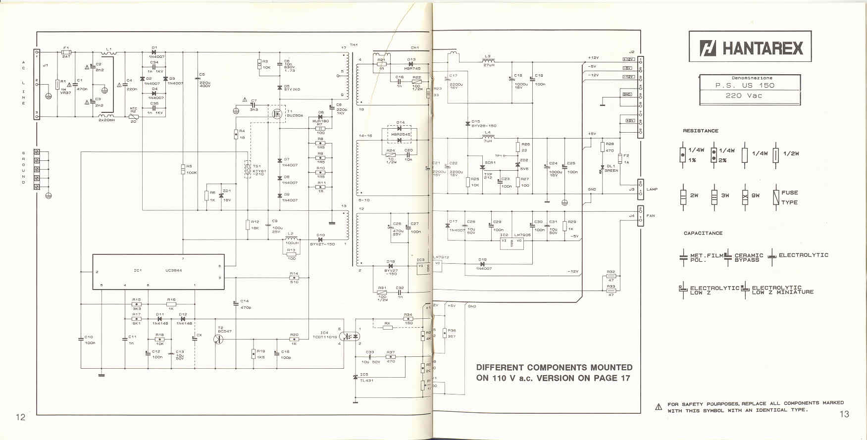

Mensajepor gamer80 » 31 May 2019, 22:19
1 y 3
Y el esquema por si la rompes :meparto:

Mensajepor Bubu » 01 Jun 2019, 01:36
Jarl, ¡qué bien! En mi fuente no está esa pegatina, en su lugar viene serigrafiado:
MAINS INPUT
200-240 Va.c.
Vale, pero el cable tendrá uno marrón y uno azul, ¿cuál va a cá entrada? Además, no tengo conestor macho pa enchufar ahí, tendría que ponerlo ahí pelado, y va a ser que no... Joooorl.

Re: Fuente de alimentación china pa las placas JAMMA
Mensajepor gamer80 » 01 Jun 2019, 04:03
Se supone que el neutro (azul) en el 1 y el fase (marrón o negro) en el 3. Pero como los 220v son corriente alterna, da igual. Nunca he visto a nadie con un buscapolos para enchufar la fuente de su recreativa u ordenador.

Mensajepor Bubu » 01 Jun 2019, 19:37
Sé que algunos cables de corriente alterna tienen un tercer cable de color amarillo/verde. ¿Ese aónde iría, en medio de los otros dos?
