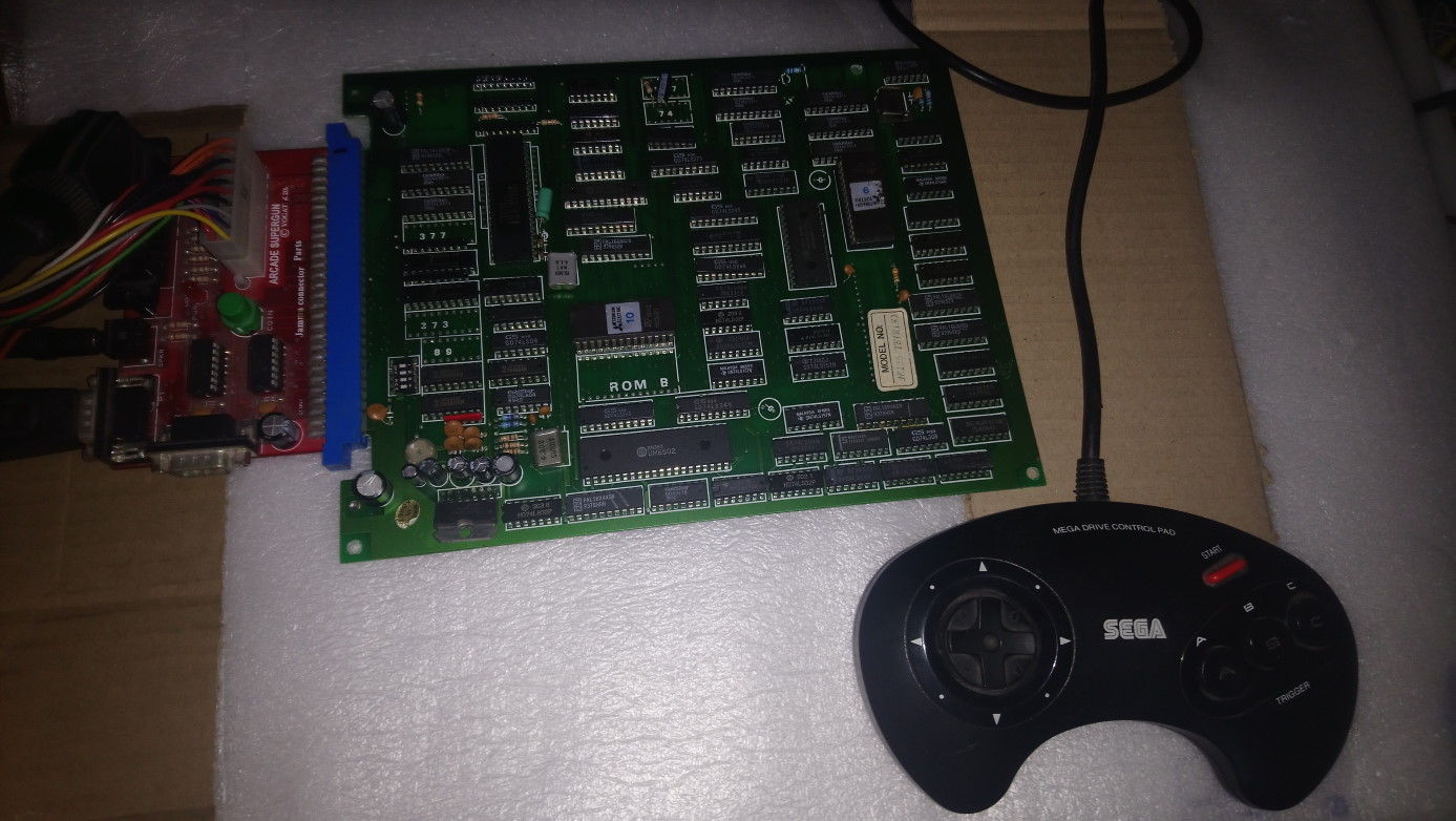

Resulta que me hi comprao esta placa JAMMA bootleg del Tetris:
La placa funciona de lujo, aunque la música parece que sólo tiene 2 canales, lo cual ya sabía que existían bootlegs así.
Bueno, el caso es que lo único que le veo raro a la placa es a la hora de rotar las fichas, que tengo que pulsar en el mando el botón START + A a la vez. Utilizo Supergun y mando de Megadrive como veis en el afoto.
¿Sabéis si esto es normal, que haya que pulsar 2 botones a la vez pa rotar las fichas?

Sigo buscando info. Es una paranoia total. La placa tiene una serigrafía que pone RC-1108, por lo que veo que es una atetris3b.
Me la he descargado en el emulaor y para nada hay que pulsar START + A para rotar las fichas, sólo A.
Estoy buscando documentaçao de esta bootleg, y no veo nada de que haya que pulsar esos 2 botones. Si por lo menos rotara al pulsar START o al pulsar A, pensaría que hay un corto entre esos 2 inputs y estaría resolvido el misterio, pero, ¿que haya que pulsar 2 inputs a la vez?
O bien se me ha jodido el mando, o el SuperGun, tendré que poner otra placa pa comprobar que sigue todo bien...

Pos acabo de pinchar 2 placas al SuperGun, la Green Beret de Konami, y la Cadillac'n Dinosaurs bootleg, y ambas parece ir bien el tema del Start y el botón A. Pero en esta Tetris no hay forma, las fichas rotan sólo al pulsar Start + A a la vez, jop, será posible...

Hago mis apuestas, puede ser que haya algo que no haga buen contacto, que haya que cambiar de posición algún switch, que sea así y tengas que hacer un puente

Revisa las resistencias que hay antes de los contactos de los botones del conector jamma. Tuve una Iron Horse en el que no funcionaba la palanca (pero sí los botones y las monedas) y creo recordar que la reparé cambiando un array de resistencias.

gamer80 escribió:Hago mis apuestas, puede ser que haya algo que no haga buen contacto, que haya que cambiar de posición algún switch, que sea así y tengas que hacer un puente
Es que si fuera mal contasto o algo así, lo que pasaría es que al pulsar el botón A no rotaría la ficha. Y si hubiera un corto, lo que pasaría es que siempre está rotando la ficha... Y no es eso. Es que necesito pulsar 2 botones a la vez pa que rote.
alt escribió:Revisa las resistencias que hay antes de los contactos de los botones del conector jamma. Tuve una Iron Horse en el que no funcionaba la palanca (pero sí los botones y las monedas) y creo recordar que la reparé cambiando un array de resistencias.
Esos arrays creo que son resistencias en pull-up pa que si no se pulsa nada, se mantenga en +5V, y si se pulsa, baje a GND. Pero no explica que haya que pulsar 2 botones.
De todas formas algo así voy a investigar esta noche: sin pinchar el mando de la Megadrive al SuperGun, voy a medir los voltajes de los inputs (justo antes de esos arrays). Deberían estar a +5V. A continuación, con cables pelaos voy a iniciar una partida y a intentar rotar la ficha (llevándome el input del botón A a masa). Si rota bien, entóns el poblema era el mando de la Megadrive. Si sigue sin rotar, entóns el poblema es la placa. Pero en ninguna de las 2 suposiciones me cuadra nada...

¿Los voltajes de la fuente están bien?

Ah, pos no lo hi medío... En breva la enciendo y mido. ¡Gracias!

Bueno, pues la medidas de la alimentación son muy buenas:
línea de +5V : +5.1V
línea de -5V : -4.9V
línea de +12V : +12.0V
Mañana veré si puedo meter la sonda elestrónica en los inputs de los botones, a ver qué c# está pasando. Me parece un expedientazo X esto.

comprueva el 74LS240 asociado l boton de rotar. seguramente sea eso.
