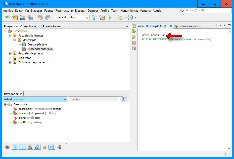

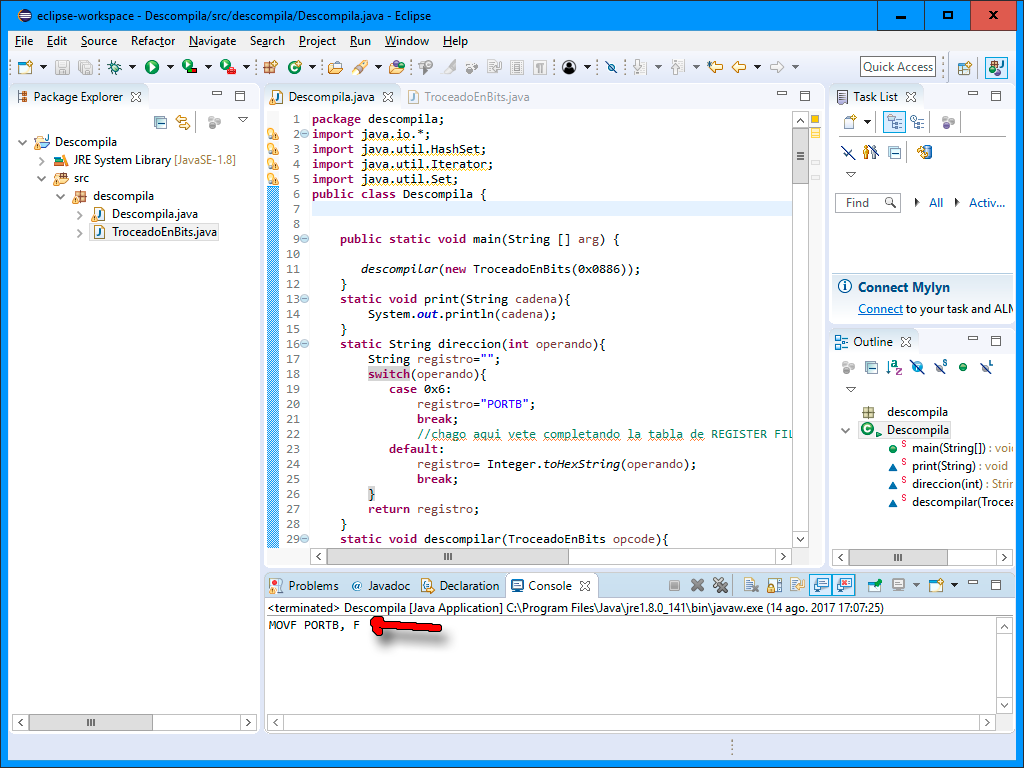

Mensajepor REHome » 12 Ago 2017, 12:22
@explorer
¿Entiendes el Java?
Mi idea es adaptar tu pseudocódigo a C#, primero por mis amigos lo haremos a Java, si todo funciona de maravilla, lo adaptamos también al C#, C++ CLR y VB .net en modo consola.
Para dejarlo más ordenado ya que hay gente leyendo este tema,lo pongo en resumen y depaso no me llegan tantas preguntas en privado cuando lo pueden hacer por aquí.

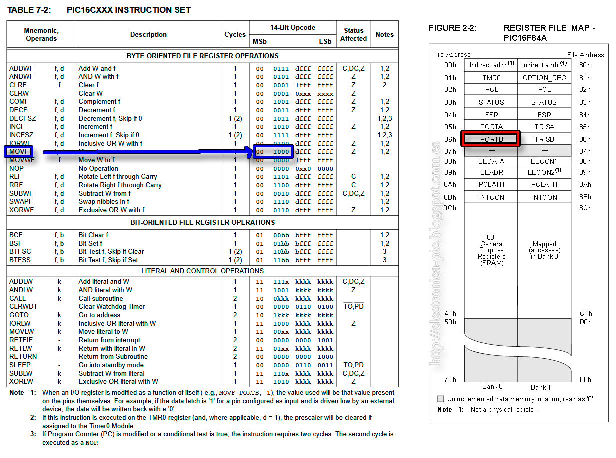

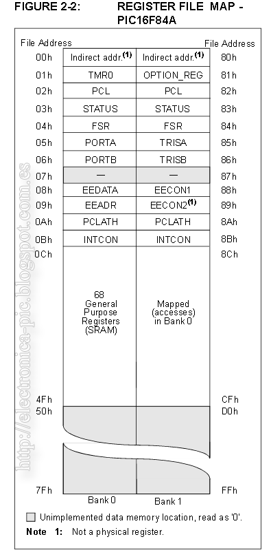

Hoja de datos PIC16F84A:
Ver enlace.
Página 22. Organización de la memoria de datos:
El archivo p16f84a.inc que encuentras en el directorio en mi caso cuando instalé MPLAB X v4.00.
C:\Program Files (x86)\Microchip\MPLABX\v4.00\mpasmx
p16f84aa.inc:

Página 35. SISTEMA DE INSTRUCCIONES:
Para dejarlo mejor explicado, cogemos por ejemplo el registro MOVF que puedes ver en l apágin a36 de la hoja de datos del PIC16F84A.
Como podrás ver en la tabla, MOVF corresponde al 00 1000, o lo que es lo mismo, añadir dos ceros más al principio, 00001000.
El registro PORTB que muestra en el archivo p16f84a.inc:
Código: Seleccionar todo
;----- Register Files -----------------------------------------------------
;-----Bank0------------------
PORTB            EQU  H'0006'
Del hexadecimal H'0006' al binario es: 000 0110
Mirando el archivo p16f84a.inc de arriba:
;       Register Definitions
W                EQU  H'0000'
F                EQU  H'0001'
Elegimos la F que corresponde guardar en el propio registro, es un 1. La d es el lugar de destino, W que equivale a 0 se guarda en el registro de trabajo. La F que equivale a 1 se guarda en el registro.
En resumen:
MOVF PORTB, F
MOVF H'0006', H'0001'
00001000 1 000 0110

Mensajepor REHome » 15 Ago 2017, 00:53
Hola:
Ya se ha hecho algo a secar por un amigo pero no está del todo completo, solo muestra del binario establecido como ejemplo y lo muestra en código ensamblador.
Puedes usar el NetBeanso el Eclipse.

            int bit11    = opcode.dameRango(11, 11);//(0x0800 & opcode) >> 11;
            operando = opcode.dameRangoHex(0, 10);//Integer.toHexString(0x07ff & opcode);
            switch (bit11) {
               case 0:
                  print("CALL "+ operando);
                  break;
               case 1:
                  print("GOTO "+ operando);
                  break;
            break;
         case 3:
            // el tercer nibble es la suboperación, y el resto, el operando
            nibble3  = opcode.dameRango(8, 11);//(0x0f00 & opcode) >> 8;
            operando = direccion(opcode.dameRango(0, 7));//direccion(0x00ff & opcode);
            switch (nibble3) {
               case 0:
               case 1:
               case 2:
               case 3:
                  print("MOVLW "+ operando);
                  break;
               case 4:
               case 5:
               case 6:
               case 7:
                  print("RETLW "+ operando);
                  break;
               case 8:
                  print("IORLW "+ operando);
                  break;
               case 9:
                  print("ANDLW "+ operando);
                  break;
               case 0xa:
                  print("XORLW "+ operando);
                  break;
               case 0xb:
               case 0xc:
                  //cc no sé que pasa con 0xd
                  print("SUBLW "+ operando);
                  break;
               case 0xe:
               case 0xf:
                  print("ADDLW "+ operando);
                  break;
            break;
TroceadoEnBits.java
package descompila;
public class TroceadoEnBits {
   int bits;
   public TroceadoEnBits(int bits) {
      super();
      this.bits = bits;
   public int getBits() {
      return bits;
   public void setBits(int bits) {
      this.bits = bits;
   public int dameRango(int ini, int fin){
      int desde[]=new int[14],hasta[]=new int[14];
      desde[0]=0x3fff;  hasta[0]=0x1;
      desde[1]=0x3ffe;  hasta[1]=0x3;
      desde[2]=0x3ffc;  hasta[2]=0x7;
      desde[3]=0x3ff8;  hasta[3]=0xf;
      desde[4]=0x3ff0;  hasta[4]=0x1f;
      desde[5]=0x3fe0;  hasta[5]=0x3f;
      desde[6]=0x3fc0;  hasta[6]=0x7f;
      desde[7]=0x3f80;  hasta[7]=0xff;
      desde[8]=0x3f00;  hasta[8]=0x1ff;
      desde[9]=0x3e00;  hasta[9]=0x3ff;
      desde[10]=0x3c00; hasta[10]=0x7ff;
      desde[11]=0x3800; hasta[11]=0xfff;
      desde[12]=0x3000; hasta[12]=0x1fff;
      desde[13]=0x2000; hasta[13]=0x3fff;
      return (desde[ini]&hasta[fin]&bits)>>ini;
   public String dameRangoHex(int ini, int fin){
      return Integer.toHexString(dameRango(ini,fin));
Lo que falta ahora es una entrada de datos en consola, por ejemplo, introducir estos datos.
00001000 1 000 0110
A la hora de instroducción de datos se pondrá todo junto, los 14 ó 16 bits.
000010001000 0110
Por cada entrada binaria que metan, al pulsar Enter muestra el código en ensamblador como puede ser este ejemplo:
MOVF PORTB, F
Saludos.
