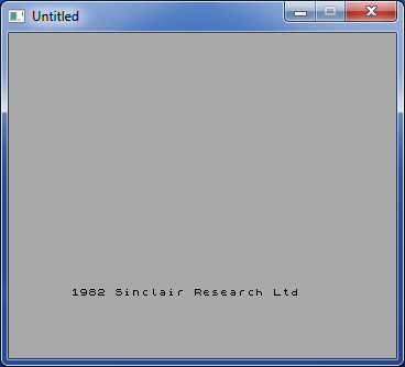

Mensajepor Bubu » 03 Oct 2018, 18:23
Sigo depurando mi emulaor. Ya inicia la ROM, sale el mensaje "1982 Sinclair Research Ltd" pero sin el símbolo del copyright (C). Esto es curiosísimo. ¿Habrá detectado el Sinclair que le estoy "usurpando" la ROM, y entóns por eso no me aparece el símbolor del Copyright?
Mensajepor Bubu » 03 Oct 2018, 20:14
Ea, pos yastá:
Resulta que la instrucción "BIT 7, registro" la estaba emulando así:
Código: Seleccionar todo
flag_z = NOT (registro AND 128)
pero me he dado cuén de que debería ser así:
flag_z = NOT((registro AND 128) = 128)
o lo que es más fácil:
flag_z = ((registro AND 128) = 0)
En fins, que por culpa de no calcular bien el flag Z de la instrucción BIT 7 pos se estaba saltando el primer carácter del mensaje (c).
Llevo horas mirando esta pantallita, estoy altamente emocionado. Incluso pulso teclas para ver si sale el cursor y las instrucciones en BASIC a sabiendas de que es imposible pues aún no he emulado el teclado con la instrucción IN.
A ver cómo se me da el tema de los puertos...

Mensajepor Namek » 03 Oct 2018, 22:16
Mas facil aun: flag_z = (registro < 128) ... :mrgreen:
