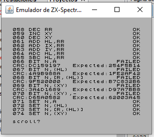

Buenas,
Refloto este hilo por si alguien me puede echar un cable. Resulta que estoy intentando hacer un emulador básico, muy básico de Zx Spectrum en java, y estoy a ver si puedo terminar el tema del procesador z80, pero se resisten algunas instrucciones y al pasarle el test z80doc me salen varios errores, y uno de ellos que me trae por el camino de la amargura, que por más que reviso no veo donde está el fallo, es la instrucción Bit(número de bit , registro). Veo que aquí en el foro hay gente competente, que ya ha hecho un emulador de Spectrum y seguramente sepan orientarme que puede fallar.
El método es el siguiente:
