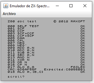

Gracias por contestar. Yo hago lo mismo que tú, pero no pasa el Test. Otro error raro que me da es ALO A,A que supuestamente es ADD A,A . :shock:

Ya sé que se puede optimizar bastante el código de la instrucción ADD A,n , pero de momento funciona bien con las sumas y los Flags marcan bien. En el test marca OK la instrucción ADD A,n , pero la de ALO A,A da fallo, así que no sé que puede ser.

Y lo del ADD A,A será porque en el Z80 real tendrá algún tipo de efecto secundario no documentado que busca el TEST, pero como lo emula igual que el resto de ADDs pues lo da como fallo, por eso te decía lo de la dificultad de hacer una emulación "perfecta".
