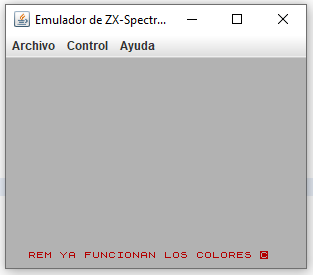

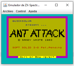

Hola,
Lo primero dar las gracias a Namek, que de un simple vistazo a mi código se dio cuenta de que en las instrucciones IX+d e IY+d el desplazamiento "d" sólo podía tomar los valores de (0 a 255), en vez de (-128 a 127). Ahora ya se muestran los colores cuando pulsas CAPS SHIFT+SYMBOL SHIFT y luego pulsas CAPS SHIFT + un color.
También se ha arreglado la carga de TAPs, cargan los programas, aunque algunos se cuelgan, imagino que también por algún error en la emulación que no encuentro.
Tampoco me funcionaba la combinación CAPS SHIFT y BREAK para detener un programa en BASIC, echando un vistazo al emulador que me pasó Namek me di cuenta que no había implementado la lectura del teclado en la instrucción IN A,(N), una vez corregido ya funciona correctamente.
Ahora sólo me quedaría buscar porque se cuelga el emulador en algunos programas, implementar el sonido (BEEPs) y añadir los t-states, porque todo va super rápido
