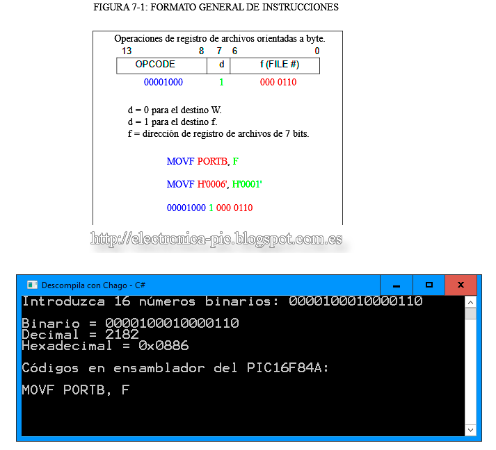

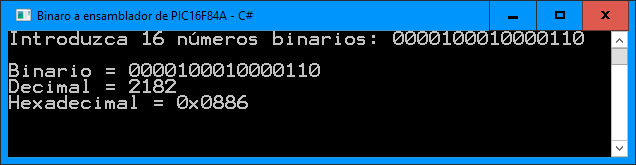

Estaba trasteando con C# lo de introducir datos en bianrio, 0 y 1 de 16 dígitos.
Con un lenguaje, hay que emular la electrónica. Por ejemplo,usando la consola de C# introduces este código.
000010001000 0110
Precisamente el de este ejemplo:
Y su resultado es 0x0886 en hexadecimal.
Código de este programa binario para pruebas C#:
Código: Seleccionar todo

Aquí abajo el código en C# que antes era en Java. Introduces el valor 0x0886 y muestra el ensamblador del PIC esta instrucción MOVF PORTB, F. El 0x0886 en hexadecimal es exactamente lo mismo que este binario 000010001000 0110.
Código Descompila en C#:

Hice el código en C#. Hay que introducir los datos en binario, 16 dógitos entre unos y ceros. Te da el valor hexadecimal y el código del ensamblador para el PIC16F84A.
Descompilar v0.01.zip
Puedes probar y contar sus experiencias.

Hasta ahora has asumido que
00 10001000 0110
lo puedes desensamblar en
MOVF PORTB, W
Pero... ¿ya sabes que realmente no es tan sencillo?
Esa misma combinación de bits también la puedes desensamblar así:
MOVF TRISB, W
¿Por qué? Pues porque depende del estado del bit 5 (RP0) del registro de estado (dirección 03h). En otras palabras: qué banco esté seleccionado (el PIC16F84A tiene dos bancos).
Ejemplo. Del desensamblado último que has publicado, estas son las primeras líneas:
   0:   16 83      bsf 0x03, 5
   1:   01 86      clrf 0x06
   2:   30 1F      movlw 0x1F
   3:   00 85      movwf 0x05
   4:   12 83      bcf 0x03, 5
   5:   10 06      bcf 0x06, 0
que, haciendo la traducción correcta de los operandos, queda:
   0:   16 83      bsf STATUS, RP0    ; pasar al banco 1
   1:   01 86      clrf TRISB         ; poner todas las líneas de PORTB como salidas
   2:   30 1F      movlw 0x1F         ; poner todas las líneas de PORTA como entradas
   3:   00 85      movwf TRISA
   4:   12 83      bcf STATUS, RP0    ; pasar al banco 0
   5:   10 06      bcf PORTB, 0       ; poner a 0 la salida del bit 0 de PORTB
Observa que en las líneas 1 y 5 se hace referencia a 0x06, pero según estemos en un banco u otro, estaremos hablando de PORTB o TRISB.

Buenas:
Lo que cuentas lo tengo en cuenta, como no voy hacer un emulador, pues...
Poner PORTB directamente es como llamarle TRISB, por eso al configurar los pines de entrada o salida no hace falta mencionar nunca los TRIS, con solo nombrar PORT basta.
No me gusta nada el desemsamblado así:
   1:   01 86      clrf 0x06
   2:   30 1F      movlw 0x1F
   3:   00 85      movwf 0x05
Lo estamos haciendo así:
Tal como lo has escrito.
Hay ciertas áres de las instrucciones que debo hacer máscaras pra capturar los bbb del BCF por poner un ejemplo.

            // 01001010000110 = 01 00bb bfff ffff cogemos las b.
            const int i = 0x1286;  // 01 0010 1000 0110 bin es 1286 en hex.
            int bbb = (i & 0x0380) >> 7; // Máscara 00 0011 1000 0000 bin es 0380 en hex.
            Console.WriteLine("0x{0:X2}",bbb); // Muestra 5 en la pantalla. Bin 101.
            // Siguiendo probando.
            int fffffff = (i & 0x007F) >> 0; // Máscara 00 0000 0111 1111 bin. Hex es 007F.
            Console.WriteLine("0x{0:X2}", fffffff); // Muestra 5 en la pantalla. Bin 101.
            Console.ReadKey(); // Pulsar cualquier tecla para salir.
Le voy pillando el truco.
Si tengo esto.
01001010000110
Quiero capturar los 7 bit más bajo.
0100101fffffff
Creo una máscara
0100101fffffff
01001011111111 // Máscara. Hex es 0x007F.
01001010000110 // Me quedo con 00001100 que en hex es 0x06.
En este caso, como el desplazamiento es >> 0, no desplaza nada, obtenemos el 0x06.
¿Me equivoco?
