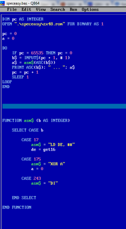

Mensajepor Bubu » 10 Sep 2018, 16:05
Bueno, yo he empezado ya el tema. He elegido QBASIC para al menos ver cómo plantearlo. Aquí un pantallazo:
De momento carga la ROM del Spectrum, y ejecuta las 2 primeras instrucciones, y muestra su mnemotésnico. Mi meta es conseguir la pantalla blanca con el (C) 1982 Sinclair Research Ltd, jiji.

Mensajepor PabloMarmol » 10 Sep 2018, 16:34
Parece que la posición pc == 0 no la mostrará nunca, no ?

Mensajepor Namek » 10 Sep 2018, 16:39
Te falta el registro F en la emulación del XOR A, después F=68... :roll:
Mensajepor Bubu » 10 Sep 2018, 17:55
PabloMarmol escribió:Parece que la posición pc == 0 no la mostrará nunca, no ?
Sí, sí, la ejecuta, es que hago PC=PC+1 porque la instrucción INPUT lee el fichero binario empezando por 1, no por 0.
Namek escribió:Te falta el registro F en la emulación del XOR A, después F=68... :roll:
Buenooooo, AjJAjaJA, si llevo 5 minutos pogramando. Claro que me falta. Incluso fíjate en la emulación de la instrucción "DI", AjAJjaAJ: no hace nada :D :D :D
Es más, "XOR A" la he emulado como "A=0", pero eso no es cierto. Si hablamos de emulación, lo que hace "XOR A" es hacer la operación bit a bit [A(i) XOR A(i) con i=0...7], que como sabemos da como resultado A=0, pero no es así como finalmente quiero hacer las cosas. Me fabricaré una función XOR8 que haga el tema, jiji.

Mensajepor PabloMarmol » 10 Sep 2018, 18:02
Entonces el if pc debe poner 65536 (65535+1)
Mensajepor Bubu » 10 Sep 2018, 18:04
Eso es verdura. ¡Gracias!
