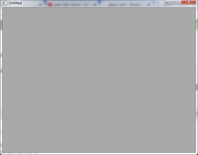

No he podido esperar, jiji, y mientras esperaba a que se calentara el aceite pa hacer la comida, he pogramado esta subrutina pa mostrar la pantalla:
Código: Seleccionar todo
SUB VRAM
    DIM b AS _UNSIGNED _BYTE
    X = 0: Y = 0
    FOR N = 16384 TO 16384 + 6144
        b = mem(N)
        IF b AND 128 THEN PSET (X + 0, Y)
        IF b AND 64 THEN PSET (X + 1, Y)
        IF b AND 32 THEN PSET (X + 2, Y)
        IF b AND 16 THEN PSET (X + 3, Y)
        IF b AND 8 THEN PSET (X + 4, Y)
        IF b AND 4 THEN PSET (X + 5, Y)
        IF b AND 2 THEN PSET (X + 6, Y)
        IF b AND 1 THEN PSET (X + 7, Y)
        X = X + 8
        IF X = 256 THEN
            X = 0: Y = Y + 1
        END IF
    NEXT
END SUB
Al lanzar la ROM del Spectrum 48KB, resulta que se muestra esto:
Joooop, casi. Resulta que salen 24 píxeles en diagonal, y me deberían salir rayas verticales... No me va a dar tiempo a más, esta noche lo miro.
