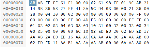

Esto es un poco liosillo. A ver, he cogido un .z80 y lo he abierto con un editor hexadecimal, y empieza así:
Como veis, en la posición 6 que es donde se guarda P.C., hay un 0x0000. Y en la posición 30 que es donde se indica la versión del archivo, hay un 0x36 = 0x0036 = 54, por lo que es versión 3. Esto sisnifica que la cabecera del .z80 va del byte 0 al 86.
Si ahora miro la posición 32 ¿otro P.C.? Resulta que el valor almacenado ahí es 0x0038, que es la rutina de la ROM del BASIC que se ejecuta constantemente para leer el teclado.
Entóns, ¿esto es así? ¿Si yo cargo ese juego en .z80, el emulador se va a la ROM? Entiendo que este juego a lo mejor no usa IM2 ni deshabilita las interrupciones con DI, y entóns es la ROM quien toma el control, el cual intentará ejecutar el pograma BASIC que haya en RAM, que a lo mejor tiene un RANDOMIZE USR con lo que así es como entra en el juego.
¿Pué ser?
¿Pué ser?

Re: Como hallar el punto de entrada de un juego en formato Z80
Prueba rápida:
- Abre ZX Spin y pulsa TAB (para que salte el debugger).
- Sin cerrar el debugger, arrastra el z80 a la ventana del ZX Spin.
El programa se carga, el debugger se actualiza y tienes PC (y todos los registros) justo en el mismo sitio donde están en el Z80.

- Bubu
- Mensajes: 895
- Gracias dadas: 21 veces
- Gracias recibidas: 67 veces
Muy buena prueba, zup, así se aclara todo, efestivamente
Pos sí, al cargar así el .z80 lo primero que ejecuta es la ROM en 0x0038. Qué curioso...
Además, veo que carga tamién la pantalla (V-RAM), por lo que entiendo que este .z80 ocupa toda la RAM, desde 16384 hasta 65535. OK, voy a hacer pruebas, muchas gracias, torpedo.
