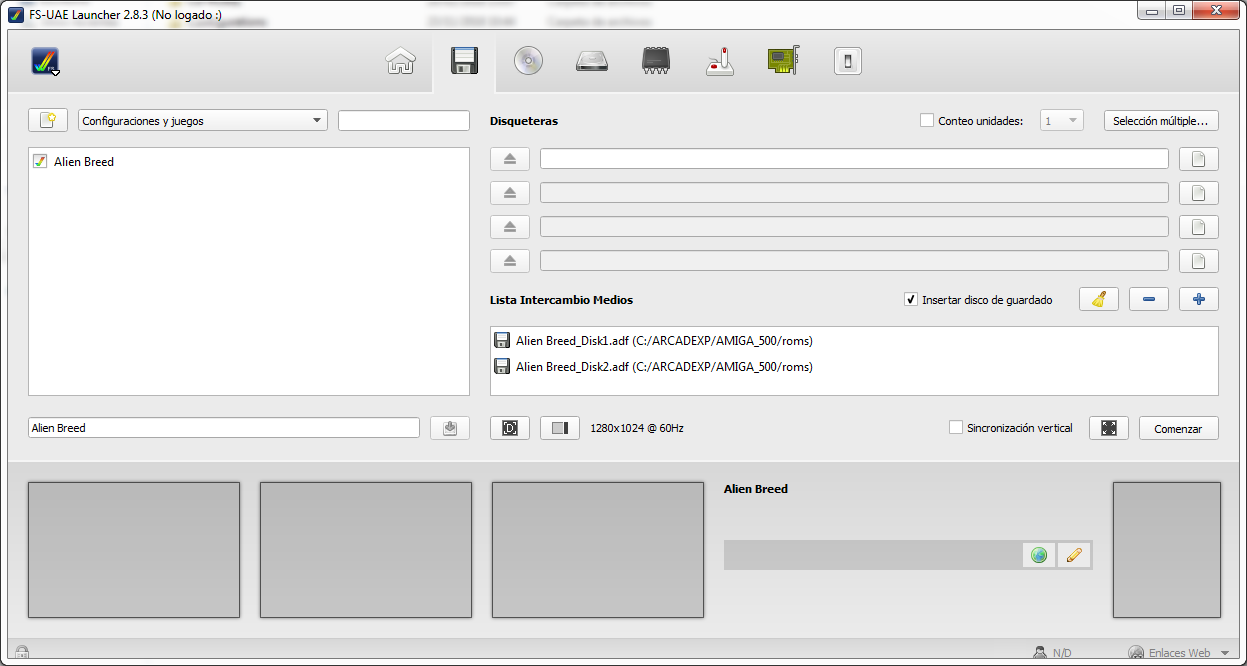

He visto que una parte del emulador se llama Launcher, y al ejecutarla te permite indicar cuántos disquetes quieres cargar:
Fijarsus, a esta configuración la llamo "Alien Breed.fs-uae", y como veis en la parte derecha, en Lista intercambio Madios, tengo ahí los 2 disquetes de los que consta el juego.

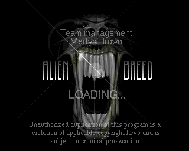

Bueno, ahora cargo ese archivo "Alien Breed.fs-uae"", y se empieza a cargar el disquete #1, y me sale la imagen de carga:

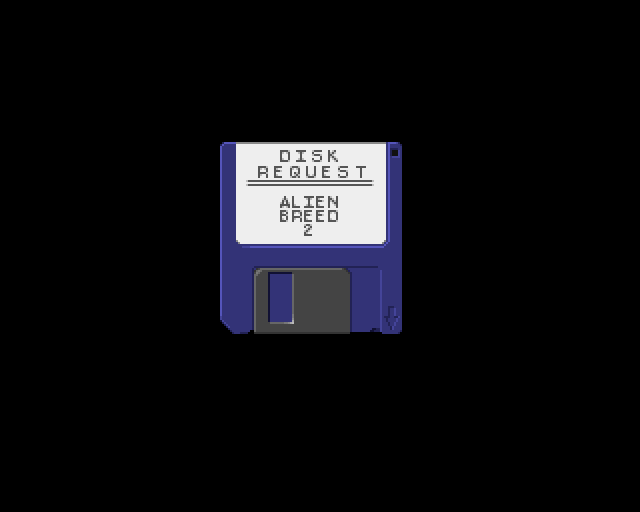

Cuando termina, el emulador me pide que inserte el disquete #2:

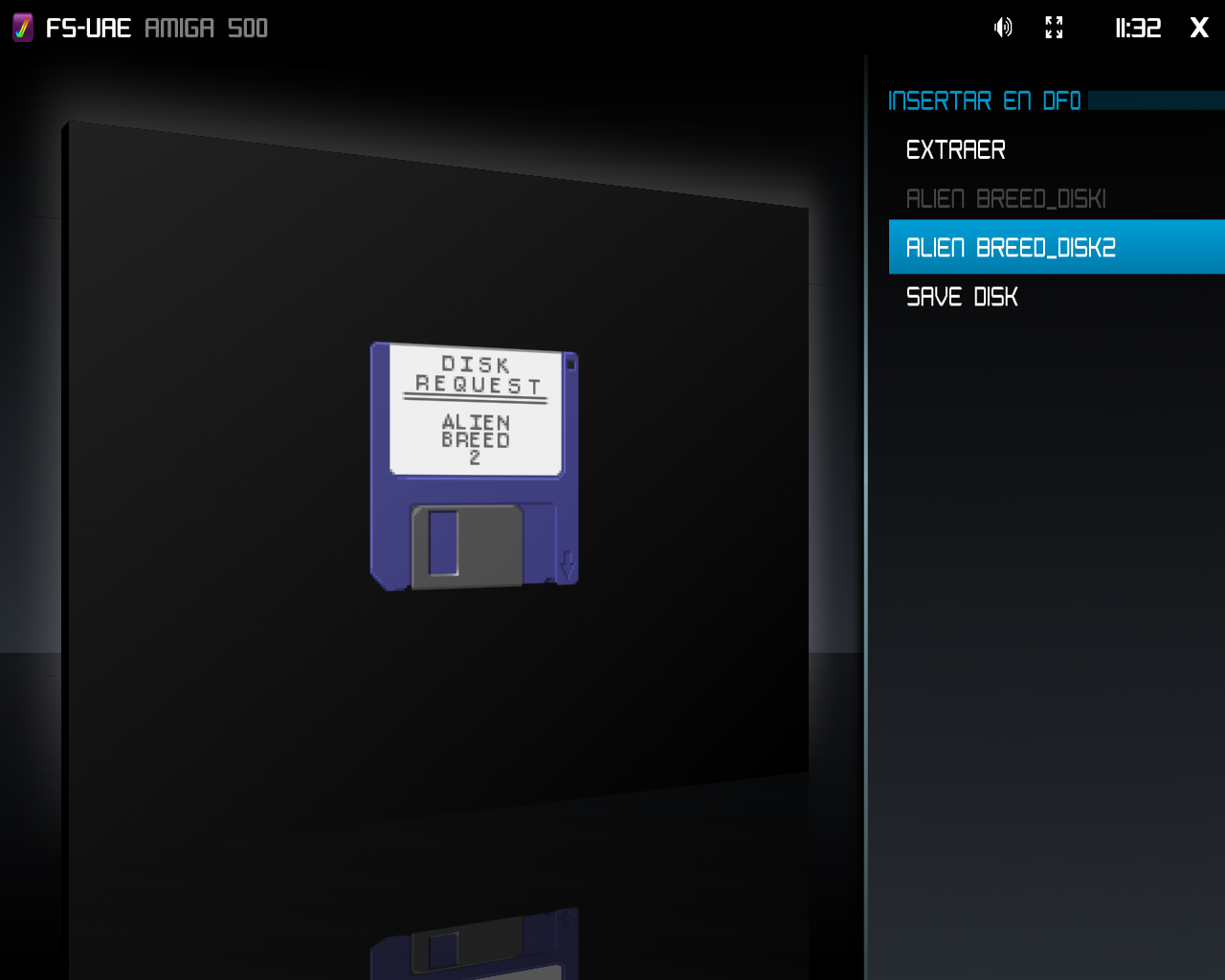

Pulso F12 y me abre el Launcher, para seleccionar el disquete #2:
Lo elijo, pulso ENTER, vuelve a la pantalla donde se ve la imagen del disquete, y ahí se queda, es decir, no lo carga.
