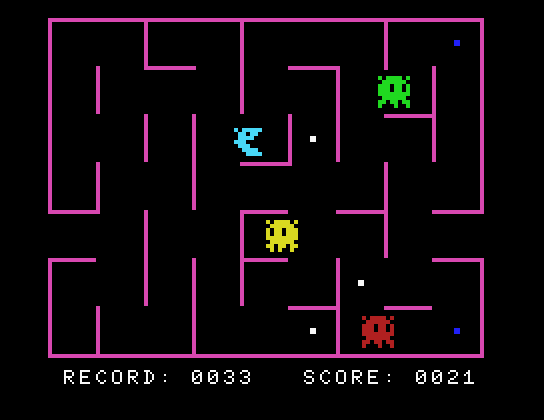

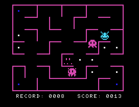

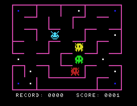

El juego es muy parecido a Pac-Man, pero tiene diferencias fundamentales:
- Los fantasmas son llamados Munchers, y hay tres en lugar de cuatro fantasmas. El personaje del jugador se llama Munchkin.
- Sólo hay 12 pastillas (llamado Munchies) en cada laberinto, que parpadean y cambian de color. Comienzan en cuatro grupos de tres, pero se mueven a través del laberinto de forma independiente.
- Algunos de los laberintos se vuelven invisibles cuando el jugador empieza a moverse.
- Tiene un modo programable, donde el jugador puede crear sus propios laberintos.
- Tiene un modo aleatorio, donde un nuevo mapa se genera en cada partida.
- La caja donde se regeneran los fantasmas comidos gira, por lo que los fantasmas pueden salir por cualquier lado. Además, el personaje del jugador es libre de entrar en la caja y, si enciende, puede consumir nuevos monstruos en el momento que se regeneran.
Control:

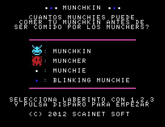

Pulsa las teclas 1 a 3 para seleccionar el laberinto. Por defecto se juega en el laberinto 1, o el último elegido.
Pulsa disparo para empezar la partida, y utiliza el controlador para mover nuestro Munchkin.

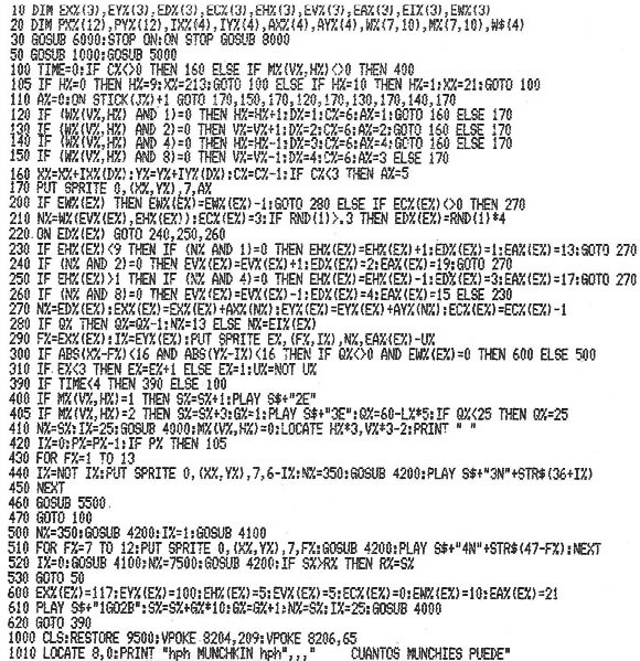

Todo el programa ocupa 137 líneas.
A continuación indico el principio de las distintas partes del programa:
10 - Definimos las matrices del juego.
30 – Leemos los gráficos y variables, y activamos el CTRL+STOP para salir del juego y volver al BASIC.
50 – Vamos a mostrar la pantalla de presentación.
100 – Si el Munchkin se está moviendo salta a 160, sino revisamos si está sobre una pastilla.
105 – Controlamos si el Munchkin está entrando en el pasillo lateral y lo hacemos salir por el lado contrario.
110 – Consultamos el mando seleccionado y saltamos a la línea de la dirección seleccionada.
120 – Comprueba si nos podemos mover hacia la derecha, poniendo “D%=1”.
130 – Comprueba si nos podemos mover hacia abajo, poniendo “D%=2”.
140 – Comprueba si nos podemos mover hacia la izquierda, poniendo “D%=3”.
150 – Comprueba si nos podemos mover hacia arriba, poniendo “D%=4”.
160 – Cambiamos la posición del Munchkin según la dirección elegida. (D%). Controlamos su animación (A%) con (C%).
170 – Actualizamos la posición y animación del SPRITE del Munchkin.
200 – Controlamos si el Munchkin debe estar quieto (EW%), y si de debe mover en una dirección (EC%).
220 – Movemos al Muncher en la dirección seleccionada.
230 – Comprueba si puede mover al Muncher a la derecha. Guardamos la animación (EA%).
240 – Comprueba si puede mover al Muncher hacia abajo. Guardamos la animación (EA%).
250 – Comprueba si puede mover al Muncher a la izquierda. Guardamos la animación (EA%).
260 – Comprueba si puede mover al Muncher hacia arriba. Guardamos la animación (EA%).
270 – Cambiamos la posición del Muncher según su dirección actual.
280 – Controlamos si los Munchkin son vulnerables (Q%>0).
290 – Ponemos al Munchkin en su nueva posición, con la animación correspondiente.
300 – Comprueba si está tocando al Munchkin. Según si son vulnerables o no, van a comer (600) o morir (500).
390 – Con TIME controlamos que la velocidad sea más o menos estable para volver a 100.
400 – Si estamos sobre una pastilla normal recibimos un punto y hace un sonido.
405 – Si estamos sobre una pastilla energética, recibimos tres puntos, hace un sonido y inicializamos ciertas variables.
410 – Borramos el punto de la pantalla y lo sacamos de la matriz que controla su posición.
430 – Aquí llegamos si hemos comido todos los puntos del laberinto, activando la animación correspondiente.
500 – Si perdemos la única vida disponible hacemos una animación, controlamos el récord y volvemos a la presentación.
600 – Cuando nos comemos un Munchkin lo colocamos en su casa y sumamos puntos.

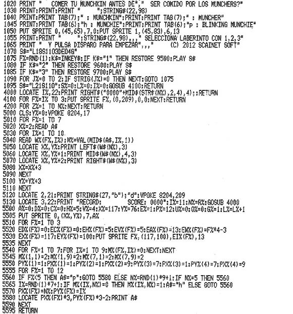

1000 – Bloque que se encarga de mostrar la pantalla de presentación.
1075 – Bloque que se encarga de controlar el laberinto al que queremos jugar.
1090 – Para elegir el controlador, lee la barra espaciadora o disparo de los joysticks.
4000 – Imprime los puntos (N%) en la posición (I%) indicada.
4100 – Hace desaparecer todos los SPRITES de pantalla.
4200 – Hace una pasa según el vaor de (N%).
5000 – Este bloque se encarga de mostrar el laberinto seleccionado en pantalla.
5130 – Mostramos los marcadores de “Puntos” y “Record”.
5500 – Inicializamos las variables necesarias.

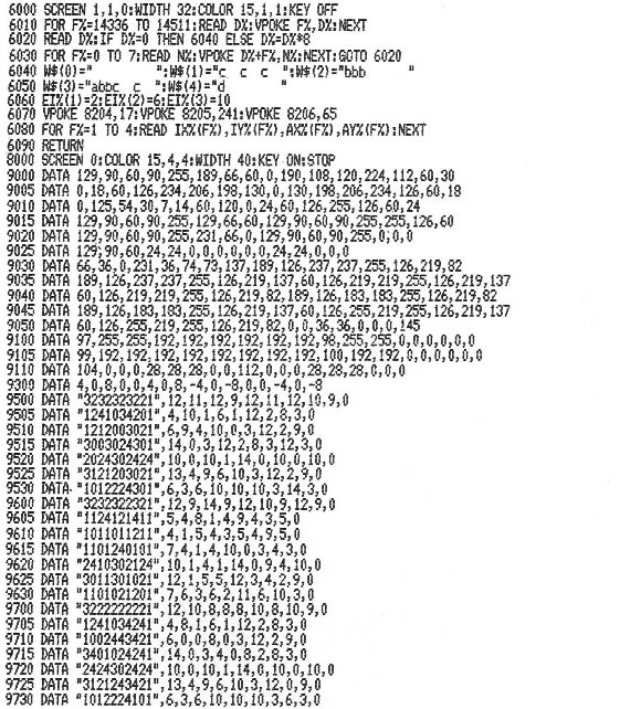

6000 – Seleccionamos el modo de video, activando el modo de SPRITES de 8x8 y doble tamaño.
6010 – Leemos los DATA de los SPRITES.
6020 – Leer los DATA de los caracteres redefinidos.
6040 – Montar las distintas piezas que forman el laberinto.
6060 – Definimos los colores de los gráficos definidos.
6080 – Leemos unas DATA que indican la velocidad del Munchkin y los Munchers.
8000 – Al pulsar CTRL+STOP volvemos al BASIC cambiando el modo de video y los colores.
9000 – Líneas DATA con los datos de los gráficos de los SPRITES.
9300 – Líneas DATA con los datos de las velocidades de los personajes del juego.
9500 – DATA con los datos del laberinto 1.
9600 – DATA con los datos del laberinto 2.
9700 – DATA con los datos del laberinto 3.

Primero de todo, voy a explicar como se organiza el laberinto:
- Como se ha dicho, tiene unas dimensiones de 7 filas y 9 columnas (más 1 de cierre a la derecha).
- Hay 5 posibles bloques, que van en cada una de las posiciones.
- En las líneas DATA (9500 por ejemplo) se ve como se organiza. En cada línea hay la información de una fila.
- El primer dato indica el tipo de bloque que va en una posición: 0 – Nada, 1 – Pared izquierda, 2 – Pared superior, 3 – Pared superior y izquierda, y 4 – Pixel superior izquierdo que se usa como junta entre algunas combinaciones de piezas.
- El segundo dato indica donde hay paredes en esa posición. El formato es binario: 1 – Derecha, 2 – Abajo, 4 – Izquierda, 8 – Arriba. Así, si hay pared arriba y a la izquierda: 8+4=12. De esta sencilla forma podremos controlar los movimientos.
