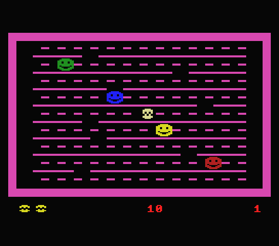

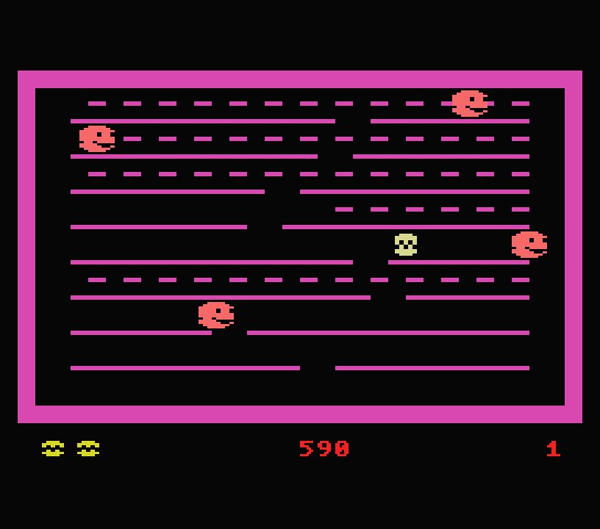

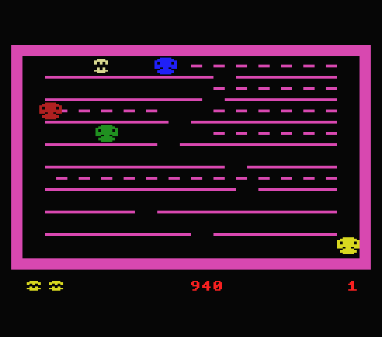

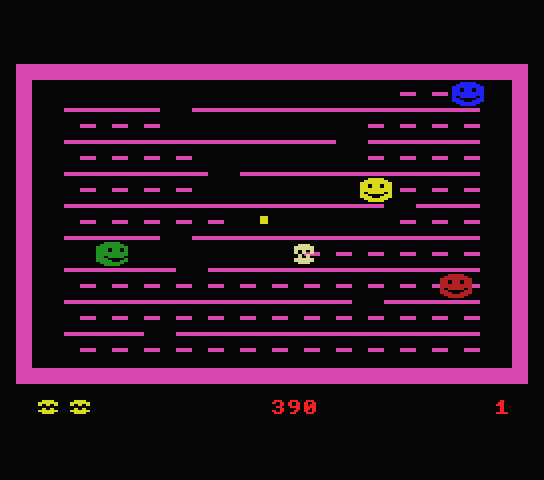

EL JUEGO

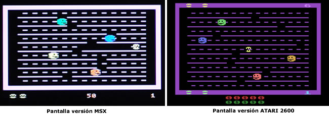

Este videojuego, estilo PAC-MAN, fue desarrollado por Tigervision en 1982 para ATARI 2600, aunque existen versiones para otros sistemas.
El objetivo del juego consiste en controlar una boca y comerse todos los caramelos del laberinto evitando los enemigos que transitan por sus pasillos. Cada cierto tiempo aparece una pastilla que nos permite comernos a los enemigos.
Controles:
Utiliza el joystick o los cursores para controlar la boca.
Pulsa el disparador/espacio para empezar la partida.
Descargar el juego en formato ".CAS": (Cargar con CLOAD"")

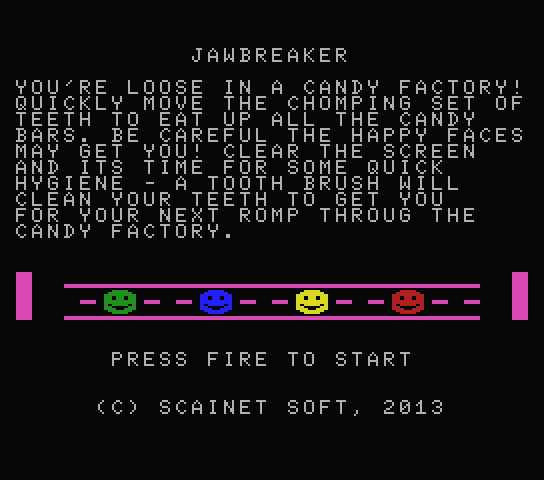

- Presentación del juego.

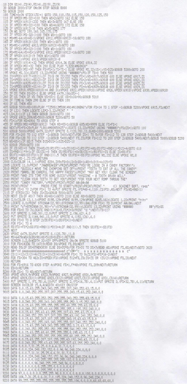

COMO FUNCIONA
Todo el programa ocupa 110 líneas.
A continuación indico el principio de las distintas partes del programa:
10 - Definimos las matrices del juego.
30 – Salto a la subrutina que lee los gráficos, redefine los caracteres y define variables globales y modo de vídeo.
50 – Salta a la presentación del juego.
100 – Se lee el control seleccionado y se salta a la línea correspondiente.
110 – Comprueba si se puede mover en la dirección indicada y guarda el valor en (W).
150 – Mueve la boca en la dirección activa, marcada por (W).
180 – Controla la animación de la boca.
185 – Comprueba que come la boca. Si no hay nada salta a 200.
200 – Bloque que controla el movimiento de los distintos enemigos.
220 – Controla la animación de los enemigos.
250 – Controla la aparición de la pastilla energética (D=0).
260 – Controla la duración de la pastilla energética (V), si está visible (U=1).
290 – Vuelve a 100 controlando la velocidad del juego (TIME) y si no hemos tocado a un enemigo (E=0)
400 – Si hay una colisión pero nos hemos comido la pastilla energética salta a 450.
410 – Perdida de vida (L) y continuación o final de la partida.
450 – Rutina que calcula que enemigo nos hemos comido, lo recoloca y suma puntos (P).
500 – Rutina de pasar nivel (G). Animación del cepillo de dientes y aumenta la dificultad (D1 y D2).
600 – Rutina que recoloca a un enemigo.
2000 – Pantalla de presentación del juego.
2100 – Espera a que seleccionemos el control (J) mientras controla la animación de los enemigos.
2500 – Muestra el laberinto y los marcadores.
2600 – Reinicia la boca, los enemigos e inicializa ciertas variables.
3000 – Seleccionamos el modo de video, ocultamos teclas de función y activamos la detección de colisión de SPRITES.
3010 – Lectura de los DATA de los SPRITES.
3020 – Lectura de los DATA de los UDG (gráficos redefinidos).
3030 – Definición de variables globales.
3050 – Rutina que duplica los caracteres de los números en otra zona y convierte los de los números en negrita.
5000 – Rutina que oculta los SPRITES de los enemigos.
5100 – Rutina que pone E=0 si hay una colisión entre SPRITES.
5200 – Rutina de PAUSA. Valor en (N).
5300 – Rutina que cambia el color a los enemigos y los pone todos en rojo.
5310 – Rutina que pone a cada enemigo su color correspondiente.
5400 – Rutina que muestra el cepillo de dientes en una posición horizontal marcada por (F) y vertical fija.
8000 – Rutina de vuelta al editor BASIC. Recupera los valores por defecto.
9000 – DATA con los gráficos de los SPRITES.
9200 – DATA con los gráficos UDG.

Hacía mucho tiempo que deseaba hacer una adaptación de este juego a MSX ya que, a priori, el juego parece muy simple aunque a la hora de la verdad tiene sus complicaciones.
Y me lo he tomado como un experimento: intentar usar el mínimo número de variables y usar los VPEEK directamente. Esto ha afectado al rendimiento de una forma muy importante y me ha permitido hacer que el juego funcione rápidamente (unos 7 frames por segundo) a pesar de mover a los 4 enemigos a la vez.
Principales descartes respecto al original:
- Los agujeros de los muros no se mueven.
- Los enemigos no cambian de dirección si nos detectan en el mismo pasillo.
- Los enemigos no van más lentos al comer la pastilla energética.
- No avisa cuando se está acabando el efecto de la pastilla energética.
Por el resto, la mecánica del juego se ha respetado casi en su totalidad.

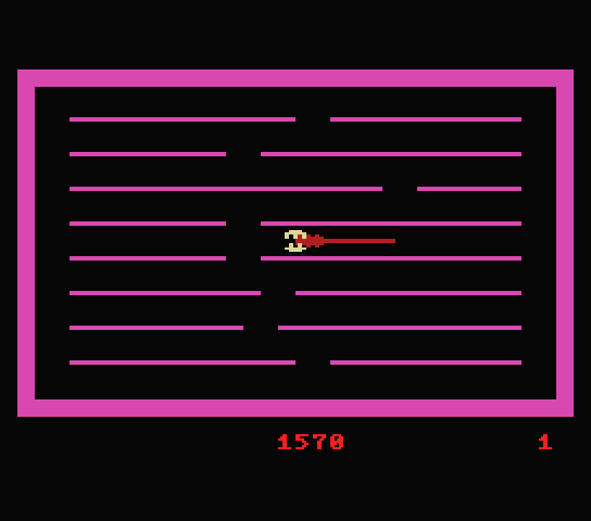

La parte del movimiento de la boca se divide en dos partes:
- La primera se activa al mover la palanca y comprueba si realmente se puede mover en esa dirección.
- La segunda intenta mover la boca en la dirección activa. Si no puede, la detiene.
Esta parte ocupa 14 líneas de código, pero se ha optimizado para que nunca se ejecuten más de 4 líneas por pasada.
Por otro lado, para ver si nos podemos mover verticalmente he redefinido la letra “d” como si fuera un espacio y lo pongo antes que el otro espacio que forman los agujeros por los que nos movemos. Con un único VPEEK que confirma si hay el carácter “d” se valida si se puede mover en esa dirección.
Para mover a los enemigos he prescindido de bucles y matrices. Hay 4 líneas (200-215) que se encarga cada una de mover a uno de los enemigo.

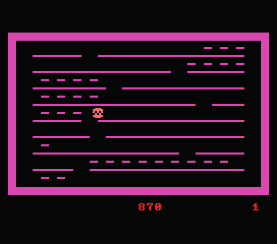

La rutina que recoloca a los enemigos (600-615) se ha montado de la siguiente forma:
- Si no hay ningún enemigo en el mismo pasillo que la boca, lo coloca allí y se recalcula su velocidad.
- Genera un número de pasillo aleatorio entre 1 y 9. Si está ocupado lo deja donde estaba y sino lo coloca en el nuevo.
- Se calcula si posicionarlo a la derecha o izquierda del pasillo.
Así, solo se recalcula la velocidad en uno de los casos para evitar que, a veces, se hagan dos multiplicaciones y otras solo una, lo que afectaba a la velocidad “casi” constante del juego. La posición vertical en pixels correspondiente al pasillo se ha guardado en una matriz (Z) para evitar otra multiplicación.

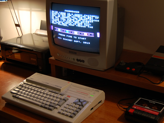

¡Ah! que casi me olvido... he hecho un CAS para poder disfrutarlo en el emulador
