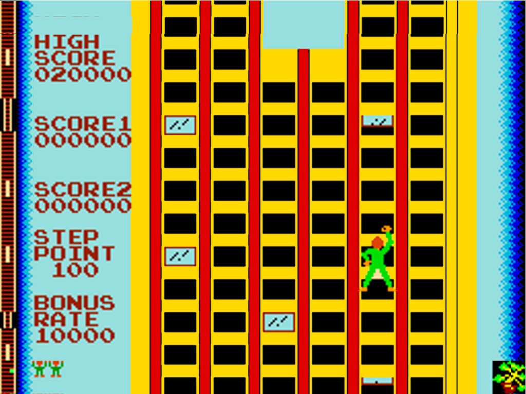

Bueno, ya he reducido 2 filas por arriba y 2 por abajo, para que quede con la resolución del Spectrum que es 256x192. He tenido que mover los marcadores, y reducir el número de pisos que se ven en cá pantallazo. En el Crazy Climber original caben 14 pisos, pero con la reducción vertical se quedan en 12. Nada importante.
Lo siguiente con lo que voy a trabajar va a ser con los colores, ya veréis qué cambio... Aquí hay un gran poblema. El piso es marrón y beig básicamente, y el Spectrum no tiene para nada esos colores. A ver qué pasa si sustituyo el marrón por rojo, y el beig por amarillo.

Aquí está el tema del color del edificio, de momento sólo he sustituido el beig por el amarillo, y el marrón por el rojo. No está tan mal:
Y ya vemos los primeros poblemas: Hay unas finas líneas negras verticales que están en la zona del amarillo y del rojo, y como la ULA no puede mostrar 3 colores en la misma zona de 8x8, tendré que echarlas hacia la parte de la ventana, que es negra, o bien hacerlas desaparecer.
Próximaménete.

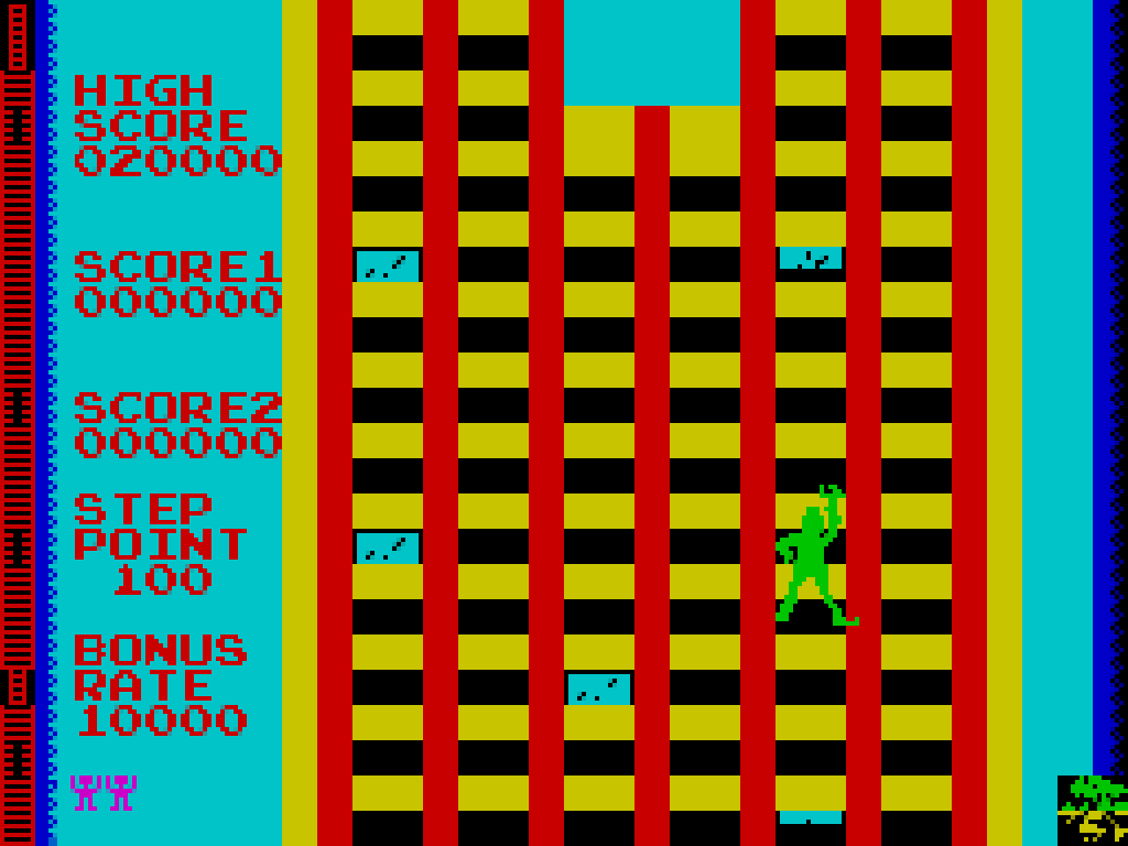

Ea, pos ya he aplicao la paleta del Spectrum a toda la pantalla, y he tenido que retocar mucho al píxel hasta quedar como debe quedar:
Aún me queda mejorar el muñeco, creo que le voy a poner líneas negras separadoras en la cabeza, pies y manos, pa que no parezca un gargajo verde pegao en la ventana, jiji.
Y hablando de ventanas, resulta que en el juego original éstas miden 10 píxeles de alto, y yo las he tenido que reducir a 8 pa que no se produzca el "attribute clash" cuando el muñeco pase por ellas.
