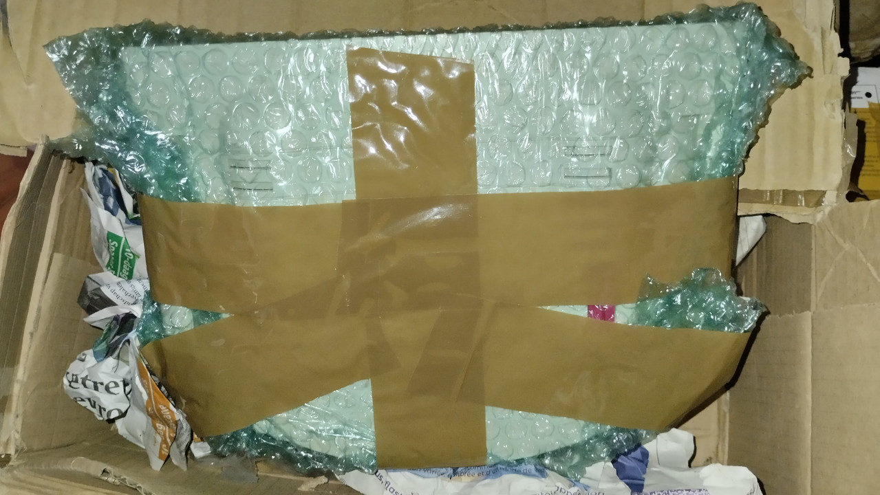

Mensajepor amakuja » Ayer, 19:51
A ésta, que era mucho más cara que el Laser, ni le he quitado la protección que le han puesto para el envío.
Lo mismo, a ver si saco tiempo y le dedico unas tardes...
