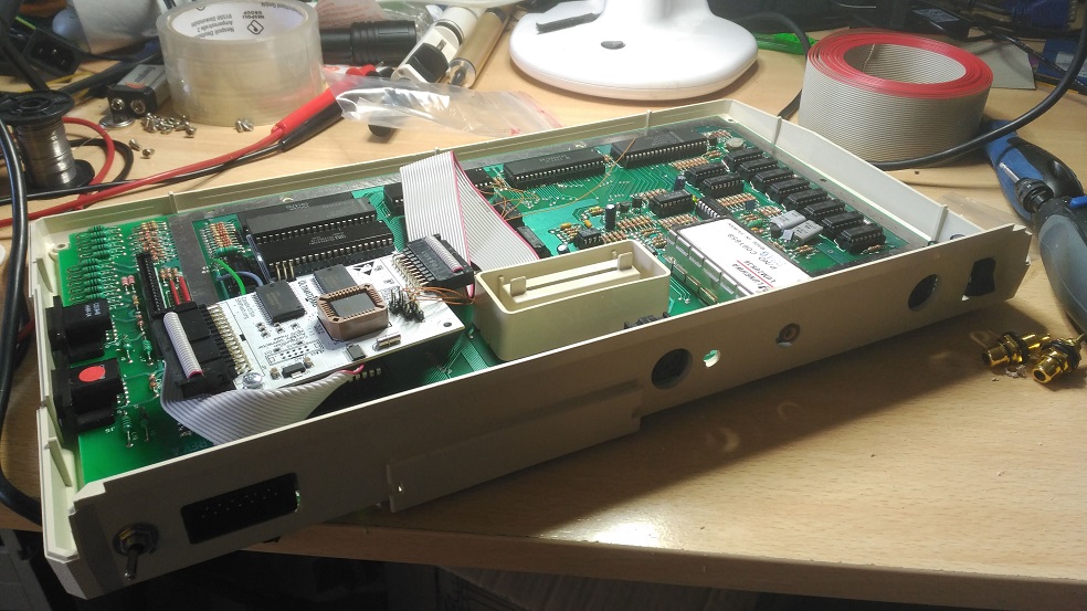

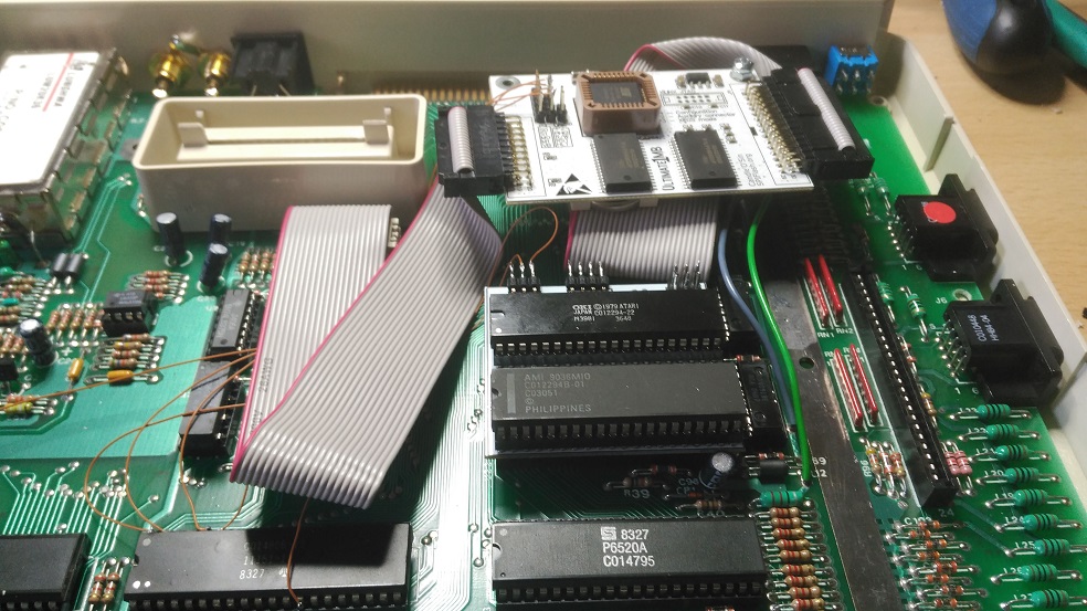

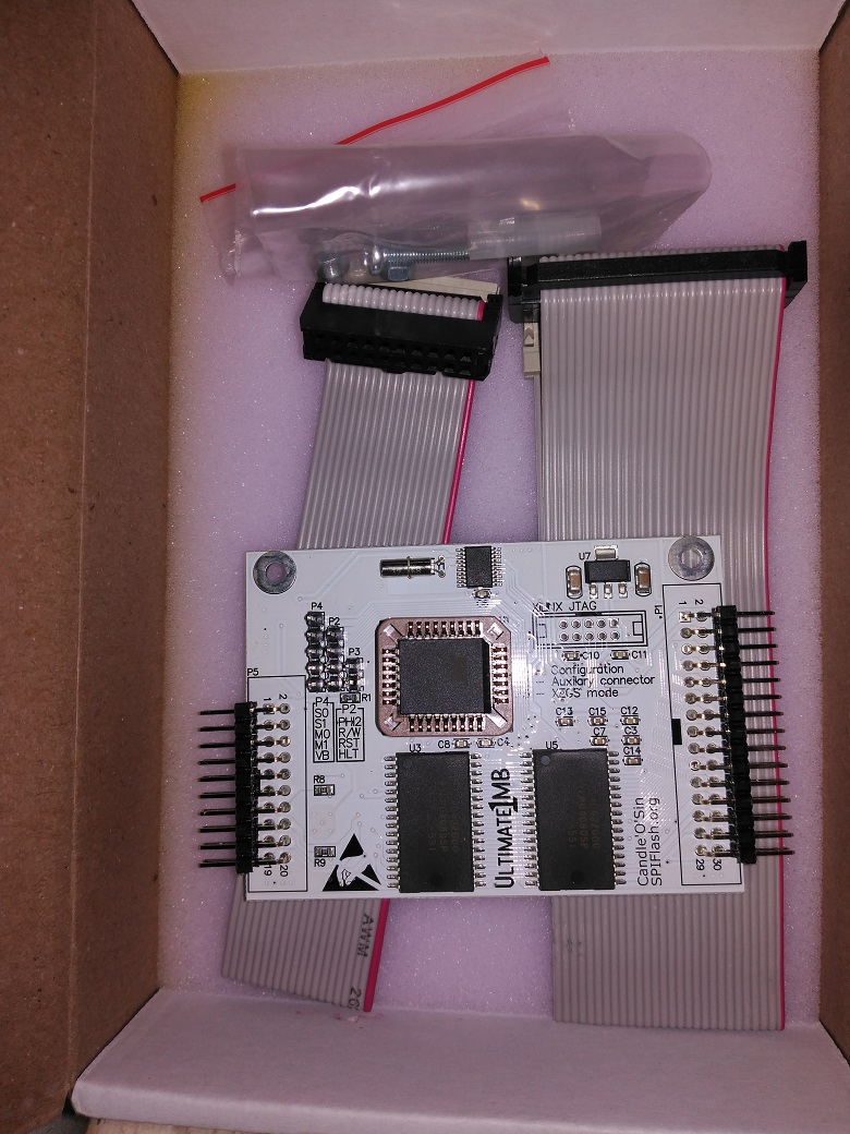

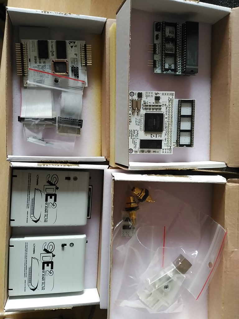

Al final pille la Ultimate1Mb y el stereo para mi otro Atari 800XL
y como me encanto el resultado, me he vuelto loco y he comprado casi todo lo posible comprar para ampliar mi 600XL y hacerlo que rivalice con un Amiga:

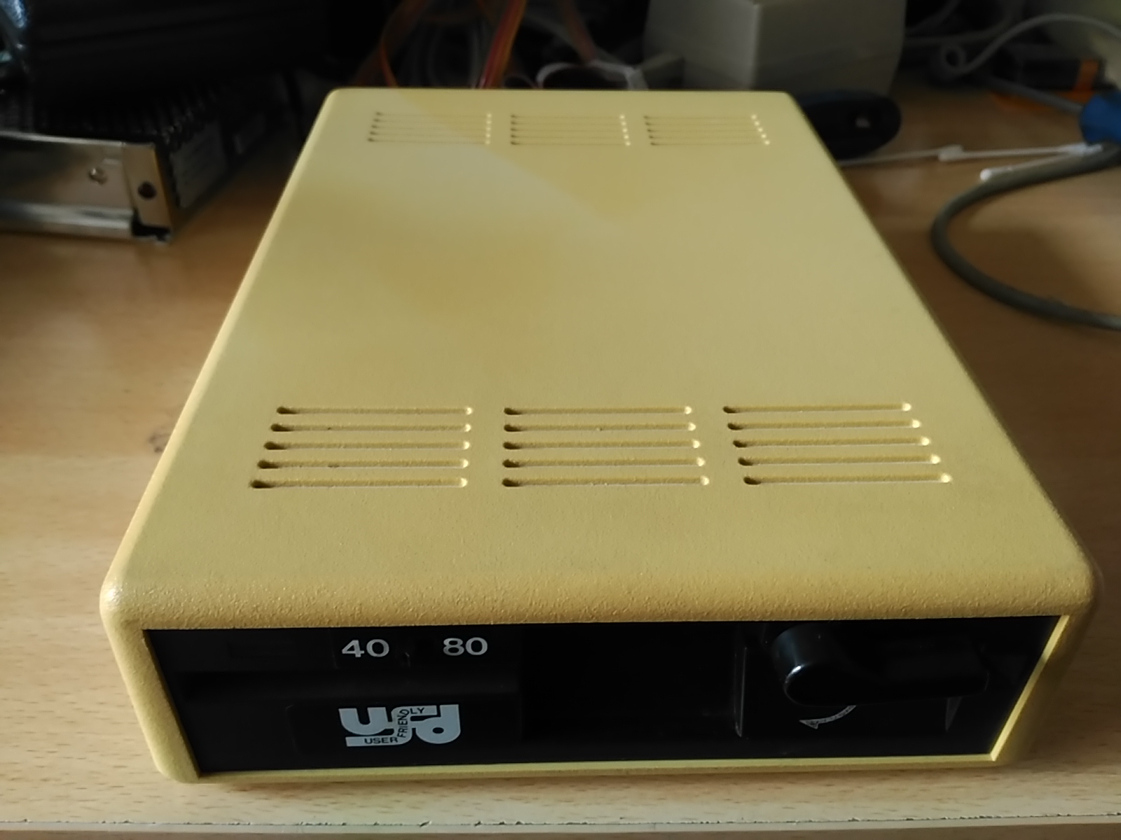

Y esto también me ha llegado ayer, no es para el Atari, pero, ¿a ver si averiguáis para que sistema es?

¿BBC Micro? :?:

xgipe escribió:¿BBC Micro? :?:
BINGO! Pues se ve que no había mucho misterio XDD
Ese color... me ha dado la pista ;)

Trastos de Lotharek, por orden subjetivo(mi parecer) de importancia:
http://lotharek.pl/product.php?pid=98
Este es el mas barato y te permitira conectar el Atari a un pc por USB y que el pc se comporte como una disquetera, con el ya podras cargar cosas por un tubo, y tambien es interesante para poder actualizar los trastos que pongo a continuacion.
http://lotharek.pl/product.php?pid=68
Side2, impresionante el aparatito, permite cargar imagenes ROM desde una CF, pero si le bajas el interruptor que trae se comporta como una unidad de almacenamiento para el Atari mediante el sistema SpartanDos. También permite interactuar con otra de las ampliaciones, el Ultimate1Mb que una vez actualizada, puede permitirte cargar varias imágenes de disquetes en RAM y mas cosas.
http://lotharek.pl/product.php?pid=45
Actualizarle a sonido stereo con un segundo chip que o consigues a parte o se lo compras que tambien tiene, y probar juegos stereo mola mucho YOOMP!
http://lotharek.pl/product.php?pid=67
Ultimate1Mb, no solo te da 1Mb de ram a tu Atari 8bits sino que tiene un multirom que te permite realizar muchas tareas, y se complementa increiblemente bien con el Side2
http://lotharek.pl/product.php?pid=82

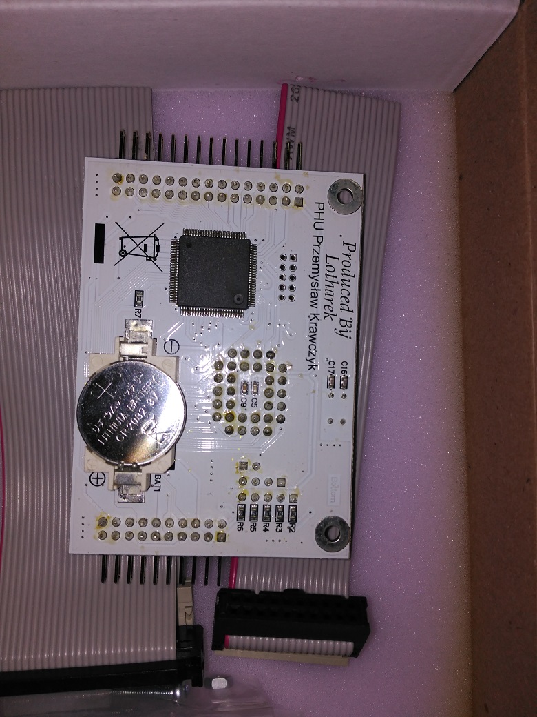

Aquí ya se empieza a ir la pelota... un Altera que sustituye al chip de video y siendo totalmente retrocompatible con los modos antiguos, le dota de modos de video extra:
RGB output providing crisp clear picture using LCD TV or RGB monitor
up to 1024 colors on screen from 21 bit palette
graphics resolution up to 640x480i (640x240p) in 64 colours, 320x240p in 1024 colours, and 160x240p in 1024
true 80 char mode for text display
blitter with 7 modes of operations capable of zooming displayed data, transparency, collision detection and many other features
full downward compatible with GTIA chip
and many, many more
http://lotharek.pl/product.php?pid=107
Y ya si se te pira totalmente la pelota, esta aceleradora sube de modelo de CPU y es capaz entre muchas otras cosas de llegar a los 20Mhz :lol:
Pero vamos todo esto es de menor a mayor ida de pelota, yo me he quedado en tope -1, lo bonito es que pretendo meterlo en un 600Xl, que originalmente necesita ser ampliado a 64kb de ram(ya lo tengo hecho. y puede quedar muuuuuy cuco.
