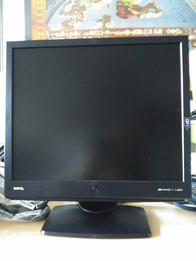

Pues pille por Amazon este monitor esperando que los rumores de que soporta 15-31khz
Y la realidad es que hace extraños:
La faena es que por VGA no me pilla el X68000, ni siquiera las pantallas normales de 31khz que se ven perfectamente en cualquier VGA >|

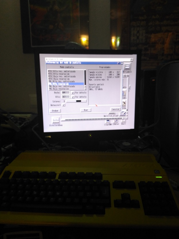

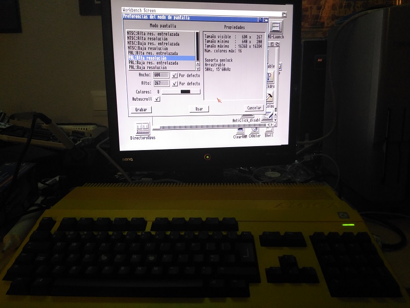

Pero cuando pongo el Amiga, con un conversor DB23-VGA se ve mas o menos bien, pero cuando lo pongo en Hi-Res interlaced, cabria esperar que estuviera nítido, pero no, hay flikering... no entiendo nada.

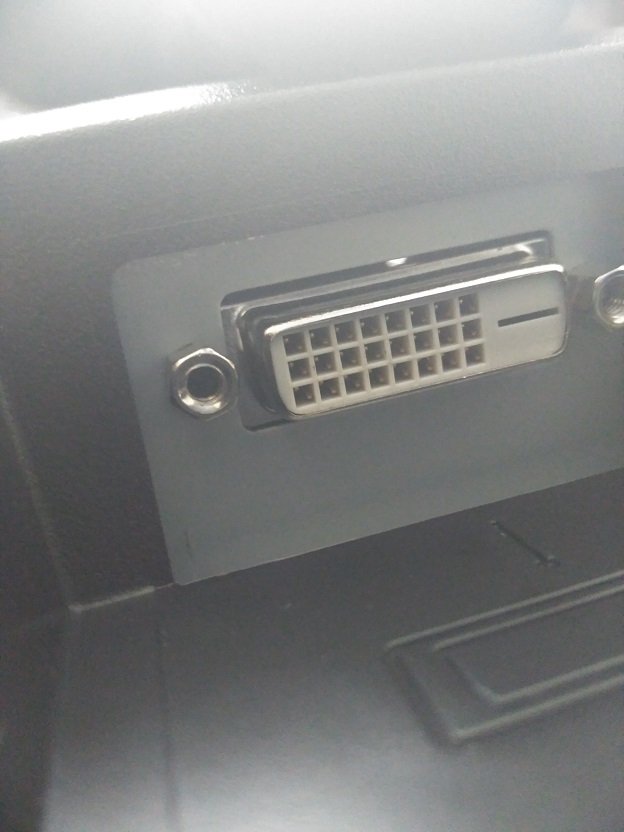

Por lo que he leido para que pille todo bien hay que meterle la señal por el DVI-D, pero el problema es que es un DVI-D, en teoria no tiene los pines analógicos... he pedido el adaptador y el lunes martes lo probare... pero de momento es un bluff grande!

Pues muy parecido al BenQ BL702A con los Amigas, ¡el jodío visualiza el entrelazado!, la calidad de la imagen además es escasa, muy poco nítida. Los modos no entrelazados si que se ven bien.
Afortunadamente, con otros equipos de esta liga, X68000 (la calidad es excelente y no pierde demasiadas líneas por arriba y abajo) o Falcon (perfecto hasta donde he visto) se defiende bastante bien.
A ese conector DVI-D no vas a poderle enchufar el DB23 del Amiga, como bien dices, no están los pines de entrada analógicos. Lo único que se me ocurre es usar un conversor de SCART a ¿DVI?, supongo que los habrá.

Pues como sospechaba, DVD-D la "D" es de digital por lo que las señales analogicas, ni le entran... vamos que en los foros amigueros hay mucho fantasma, este monitor se ve bien en amiga a 640x240 pero no vale para X68000 ni siquiera en modo 31Khz >|
