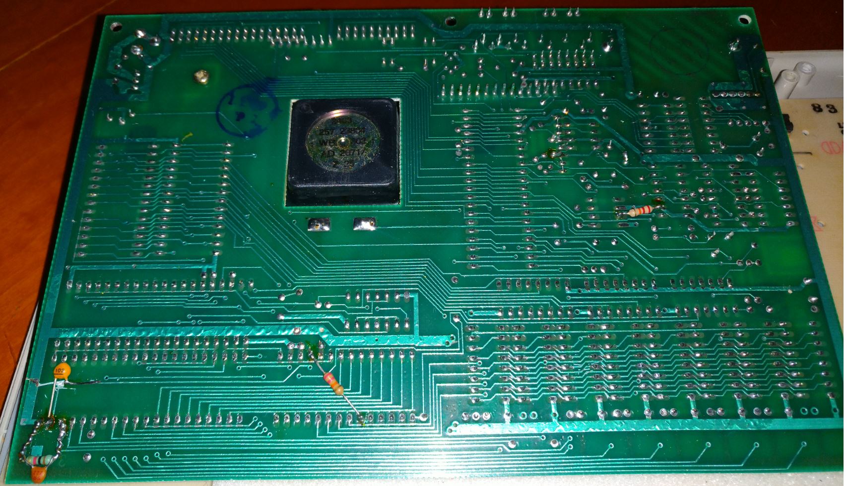

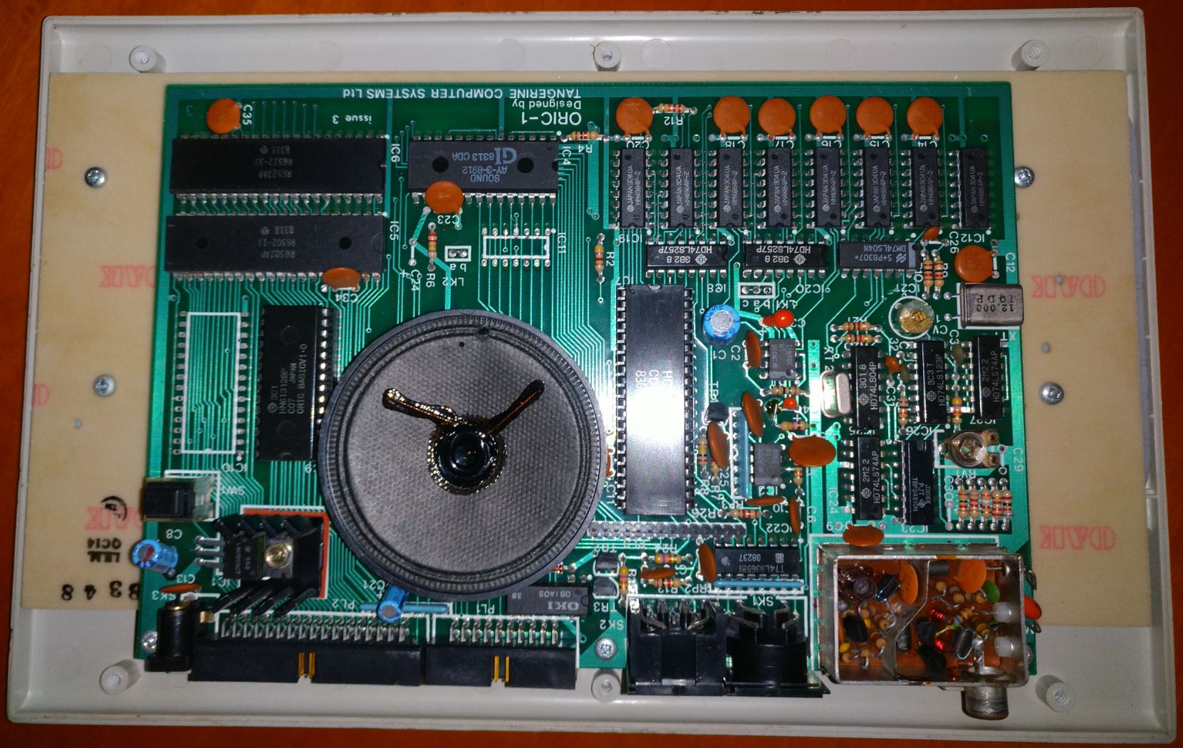

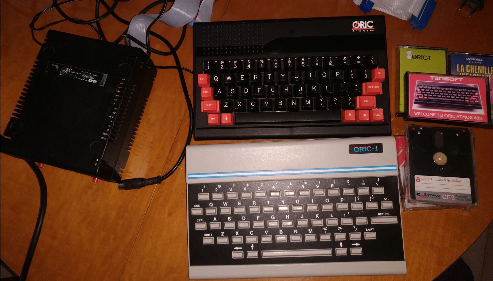

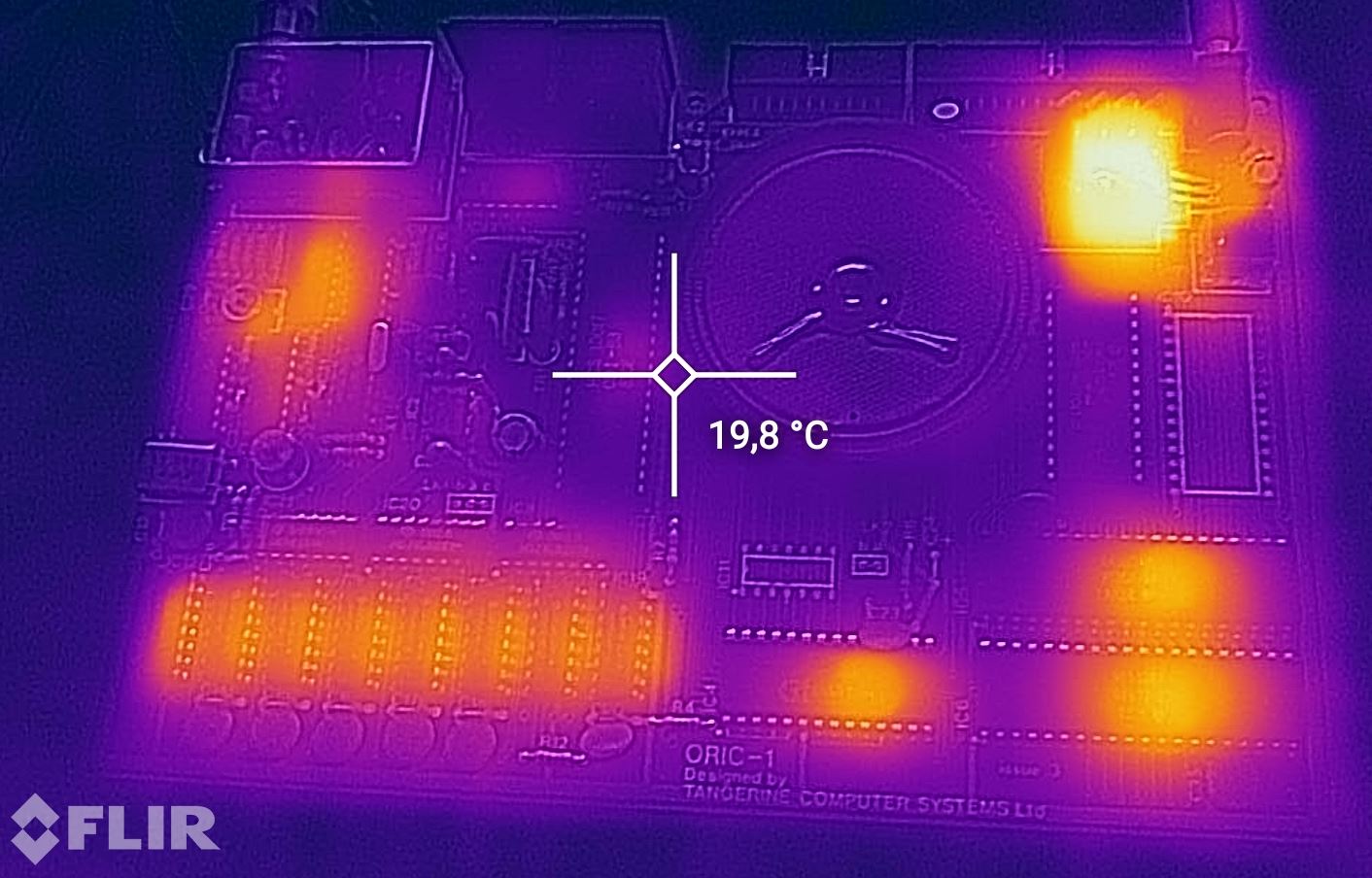

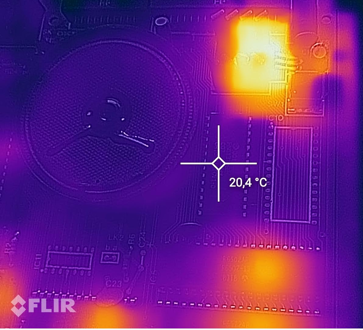

Acabo de recibir un Oric 1 y Oric Atmos, junto con una disquetera de 3", el Atmos funciona sin problema, y la disquetera, pero el Oric 1 dice que nastic de plastic :roll: por supuesto ya lo he destripado, aquí dejo las fotos, sospecho de la ROM, que no se calienta apenas respecto a la placa.
Mañana buscaré las averías típicas del Oric 1, que se ve que salió con muchos defectos de fábrica.

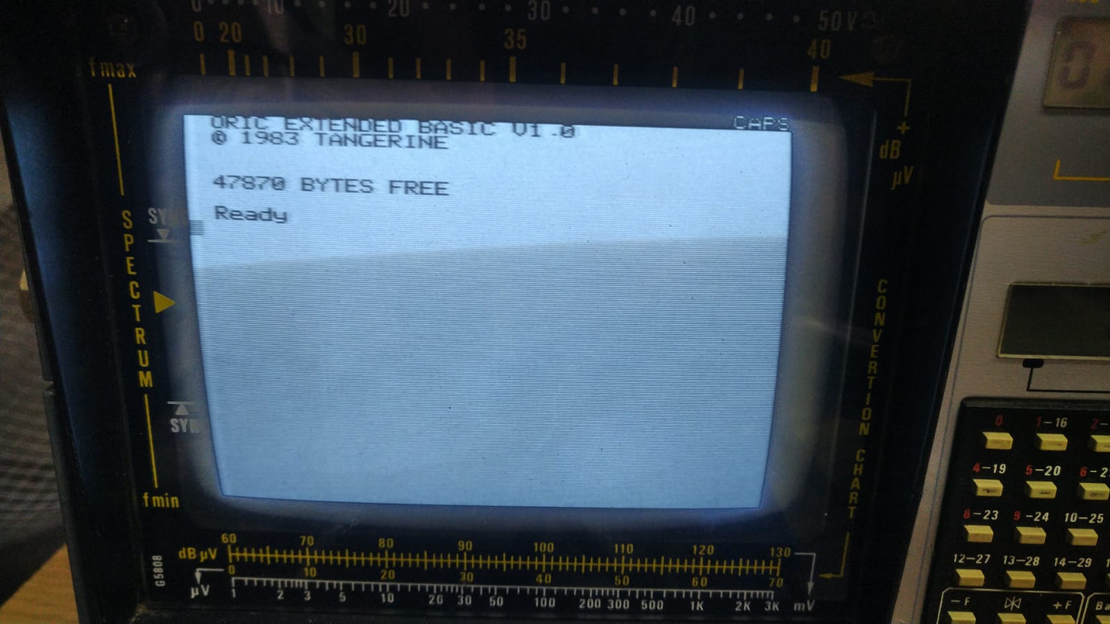

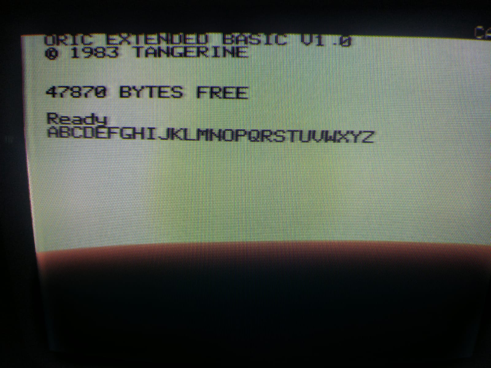

Pues ya me funciona. \:D/
Era que la resistencia esa que hay detras de la placa estaba la soldadura tocando donde no debia. La he rehecho y de paso le he cambiado el condensador de 10V 100 micros por uno de 25V 100 micros. Le he limpiado los contactos del teclado, porque fallaban 3 filas de teclas, y listo ;)
