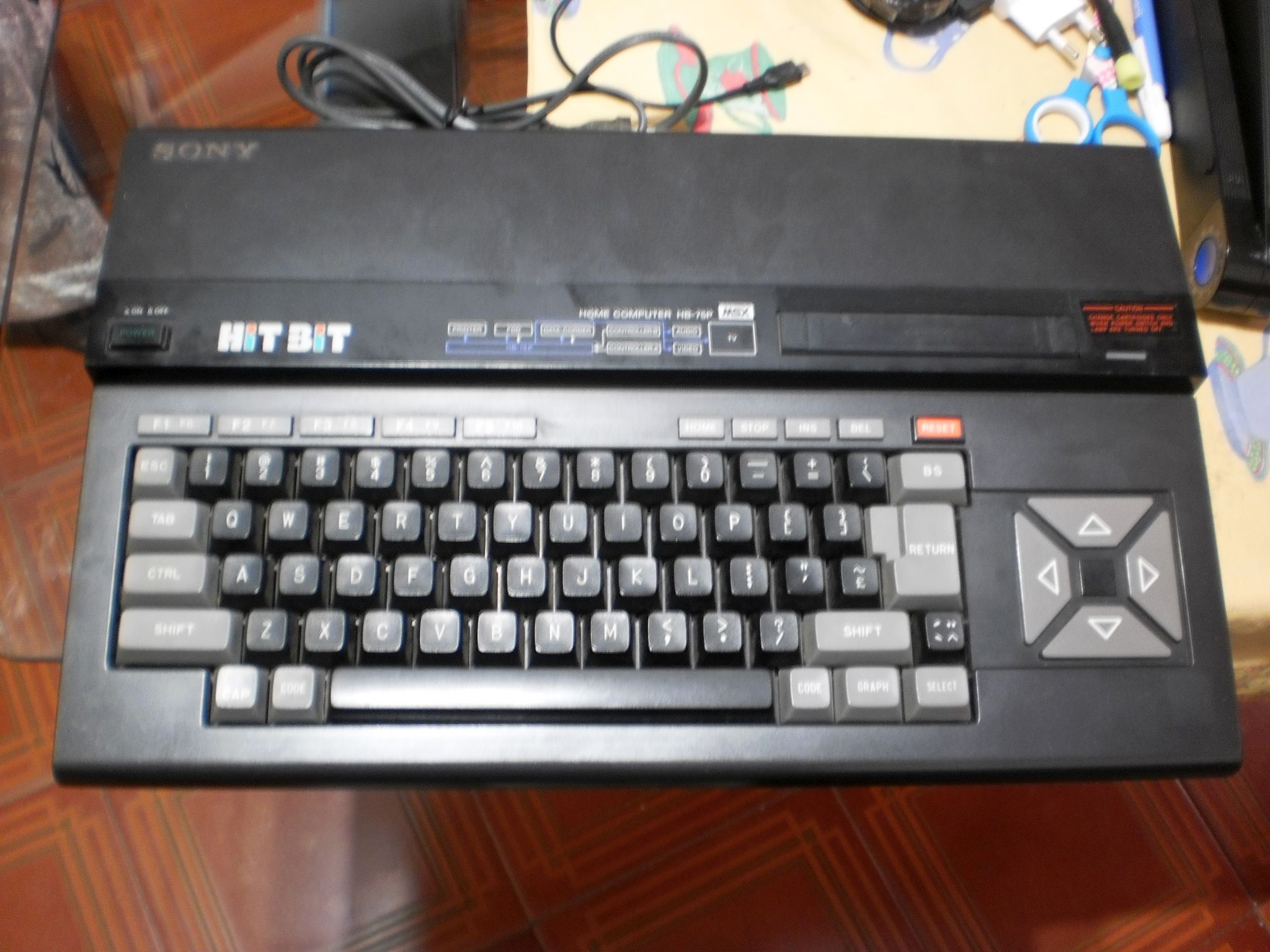

Mi primer cacharro fue un Amstrad 6128... pero porque mis padres no pudieron comprarme un MSX (en aquella época eran prohibitivos para una familia de clase media), así que ahora, en plena pandemia, me ha dado por quitarme ese mal gusto de encima y comprarme un SONY HB-75P, un precioso bicho que tenía unas ganas enormes.

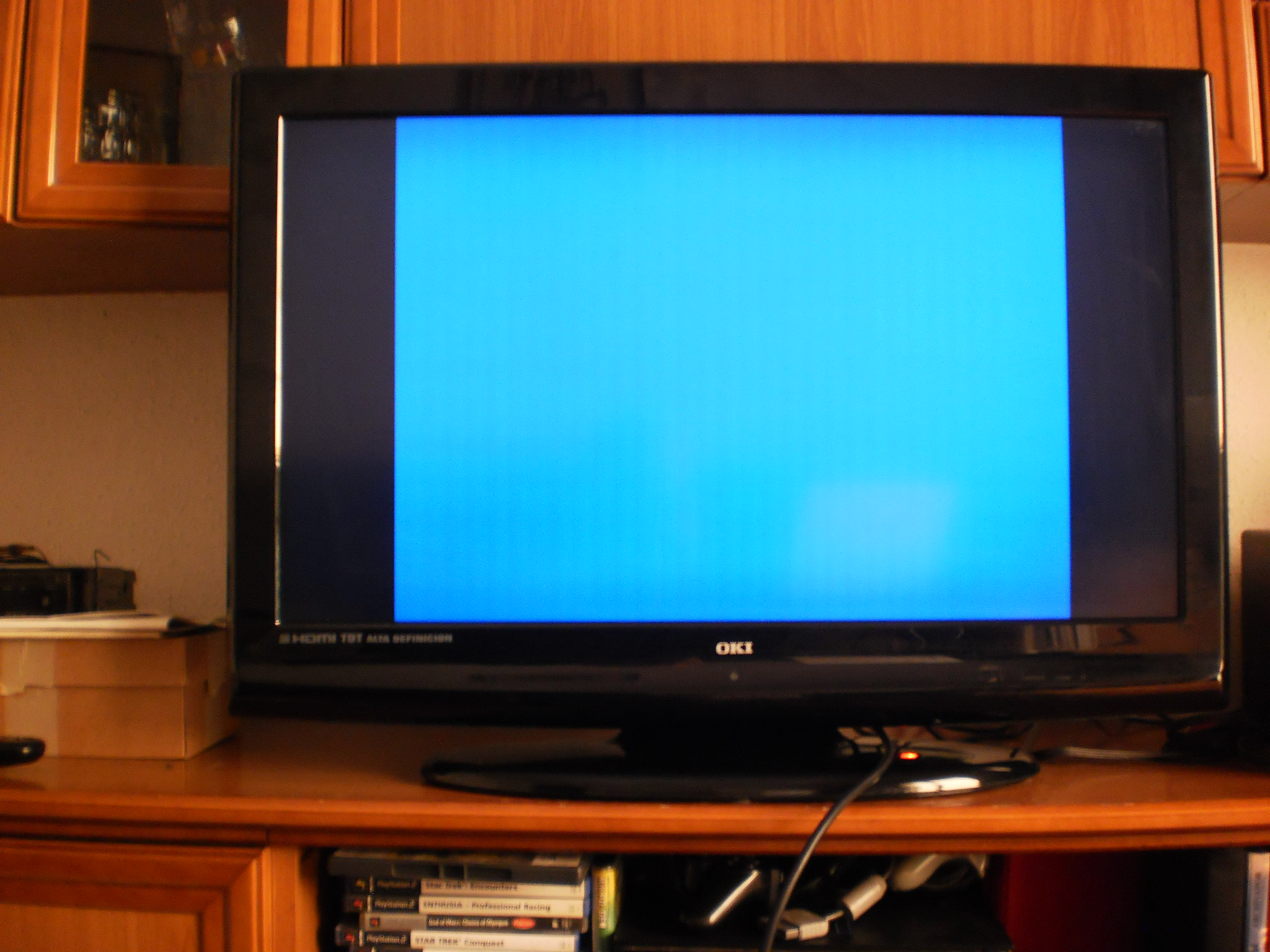

Lo malo es que... cuando lo puse en marcha, conectado a un euroconector, todo emocionado con mi Joystick y un juego de golf Casio... en vez de salirme el famoso menú, se queda bloqueado en la pantalla azul inicial y no avanza (solo parpadea) :o
Sí, lo compré en Wallapop y me lo trajeron de Valencia a Barcelona, y físicamente se ve bien. Veréis en las fotos que ha sido bien cuidado, lo único que quizá hace décadas que no se puso en marcha.

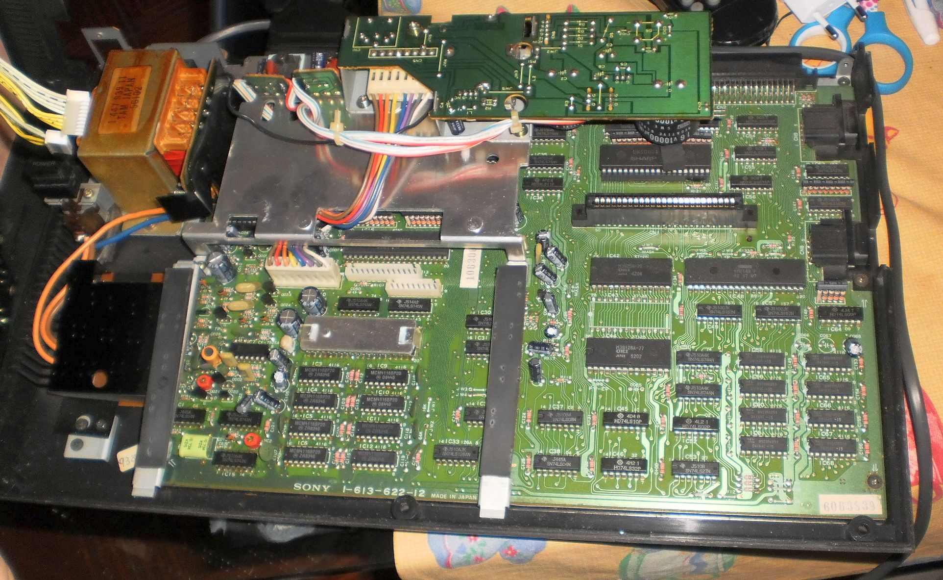

Al abrir el ordenador me he dado cuenta que está todo ok, el cable de Euroconector encaja a la perfección pero el de la antena no (demasiado grueso y estrecho), aunque me detecta el canal. Pero ese no es el problema, llevo en la informática desde que aprendí con un Spectrum 48k y no quiero rendirme (desgraciadamente la electrónica no es mi fuerte).
¿Alguien puede ayudarme con el problema de la pantalla azul (tened paciencia, soy iniciado en MSX)? Gracias! (adjunto fotos)

¿No te llega a aparecer el logo de MSX? ¿Hace lo mismo con el cartucho?
No tengo mucha experiencia con MSX, así que no puedo decirte nada más concreto sin tenerlo delante. Pero si lo tienes desmontado, lo primero sería comprobar que las tensiones que salen de la fuente de alimentación son correctas. Una vez que te asegures, ya podrías empezar a probar cosas... Como por ejemplo, si no hay alguna soldadura fría en la placa que impida el arranque. Me pasó una vez en un Hit Bit (en un F9S) que si apoyaba el dedo en la zona del cartucho arrancaba, y si lo levantaba no lo hacía, y me suena que ese es un mal endémico de los Sony. A ver si jltursan se pasa por aquí y echa más luz sobre el asunto :D

Yo veo tanto condensador electrolítico y se me ponen los pelos como escarpias :mrgreen:
Las tensiones están bien?
Las pistas ayudan mucho ;)

No, cuando lo pongo en marcha, teniendo cartucho o no, se pone en marcha con esa pantalla azul inicial. No llega a cargar nada más. Intentaré hacer cosas a ver si tengo suerte. Os iré informando, gracias.

Disculpa, en electrónica soy muy malo, dime, por favor cómo comprobarlo. Gracias!

Hola, Giorgio73 creo que en principio necesitarás los esquemas electricos, un pollimetro para comprobar la salida de la fuente en los conectores que unen las placas con la de alimentación y ver que en los chips principales tienes las tensiones correctas, sin que haya ninguno que "queme" o esté frio porque este roto... los candidatos en casi todos los micros de la epoca suelen ser procesadores, Rams y chips de video normalmente
También hay que revisar que no haya nada fogueado o pistas en mal estado con corrosion... para eso tendrías primero que limpiarlo con un limpiacontactos o con alcohol isopropilico o a unas malas malas pues alcohol 96 y un cepillo viejo de dientes....
Los condensadores electroliticos son esos cilindros de color azul/negro/verde por lo general que ves que tienen una tapa metalica y una cruz... suelen fallar porque con el tiempo se secan y sueltan liquido ponzoñoso... dan bastante guerra y llevan polaridad (+ y -) si los conectas al reves hacen puff... cuantos mas haya pues mas posiblidades hay que haya alguno pocho.... Si alguno tiene abierta esa cruz de arriba hay que desecharlo y sustituirlo...
Si no tienes soldador, chupeta o desoldador, estaño y un poco de practica o experiencia pues es complicado meterte a ello, además me parece que este Sony no lleva nada en zocalo que sea de facil sustitucion (quita chip y pon chip)

Aqui tienes el Service manual donde viene la informacion tecnica y de reparación...
https://archive.org/details/sonyhb5575sm
