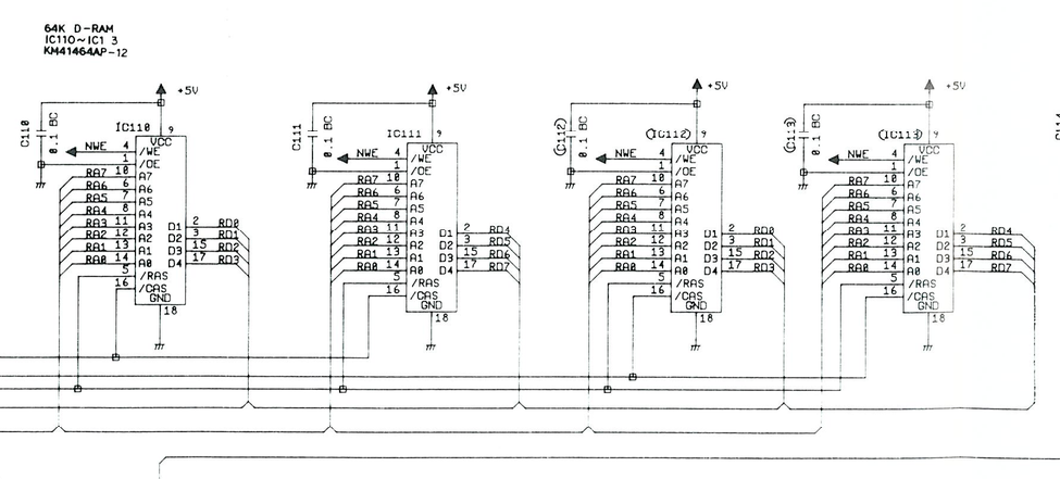

Creo que* esa patilla tendría que tener continuidad con la patilla 2 del siguiente integrado impar de RAM (es decir, no con el contiguo, sino con el siguiente). Si no hay continuidad, lo primero que yo haría sería restablecerla (con un puente tirado con hilo fino y bien aislado del resto de pads, por ejemplo) antes de seguir buscando más averías.
*El problema es que no tengo a mano el manual de servicio de tu placa, y estoy mirando en el de los Amstrad Plus, que es el que se parece más. ¿Cómo nos aseguramos de que (yo) no esté metiendo la pata? En teoría, tiene que haber continuidad entre las patillas 2, 3, 15 y 17 de los chips de RAMs alternos (el primero con el tercero, y el segundo con el cuarto). Si existe entre 3, 15 y 17, estoy en lo cierto y también tendría que haber en 2.

alt escribió:Creo que* esa patilla tendría que tener continuidad con la patilla 2 del siguiente integrado impar de RAM (es decir, no con el contiguo, sino con el siguiente). Si no hay continuidad, lo primero que yo haría sería restablecerla (con un puente tirado con hilo fino y bien aislado del resto de pads, por ejemplo) antes de seguir buscando más averías.
Lo que no sepa alt... :D
Screen Shot 2019-05-01 at 09.49.14.png (271.12 KiB) Visto 13665 veces
Pues eso, haz lo que te dijo y seguimos a partir de ahí. Un cable y eso queda como nuevo.

alt escribió:En teoría, tiene que haber continuidad entre las patillas 2, 3, 15 y 17 de los chips de RAMs alternos (el primero con el tercero, y el segundo con el cuarto). Si existe entre 3, 15 y 17, estoy en lo cierto y también tendría que haber en 2.
Vale, he probado continuidad entre esos pines y todo ok. En esta placa los módulos de ram ya están en bancos alternos, aunque correlativos. Es decir, el primer banco esta serigrafiado como "C10" mientras que el siguiente, como "C12", el tercero como "C11" y el cuarto y ultimo como "C13".
Probando la continuidad como me has indicado, parece estar todo bien. Por lo que yo ahora me inclino a lo siguiente, y es que el pad numero 2 del primer modulo "C10", yo diría que la pista la he partido. He intentado hacer fotos de cerca con el móvil y la lupa.
