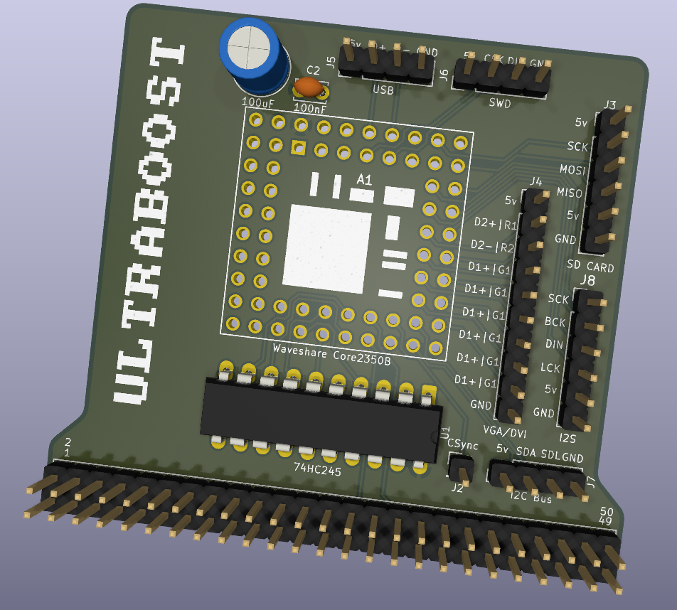

⚙️ UltraBoost v3, para Amstrad CPC
:carta: Artículo en Amstrad Power
:gamer: Github
- PROTOTIPO -
Puerto de expansión externo MX4
· No invasivo: no requiere modificaciones en el CPC
· Se conecta al puerto lateral de 50 pines
· No se modifica ningún hardware interno del CPC
· Es fácil de quitar/intercambiar
Waveshare Core2350B
· RP2350B ARM Cortex-M33 @ 150MHz de doble núcleo
· 8MB PSRAM para RAM/ROM/framebuffers
· uso de los 48 GPIO
· Tolerante a entradas nativas a 5V
Características
· 4 MB de expansión de RAM (464 ➡️ 6128)
· Salida VGA (800x600@60Hz, 640x400@50Hz)
· Audio digital I2S (44.1/48Khz, 16 bit estéreo, OPL4)
· Aceleración gráfica (borrar pantalla, píxel, línea, blit, sprite...)
· Emulación de Symbiface II (IDE, reloj, 4 MB, 512 KB ROM...)
· Almacenamiento SD
Comandos RSX
· Dibujar líneas, píxeles, rectángulos, sprites, búfer, scroll...)
· Acceso a SD
· Listar, mostrar y cargar ROM
· Fecha, hora, test de velocidad, configuración...
