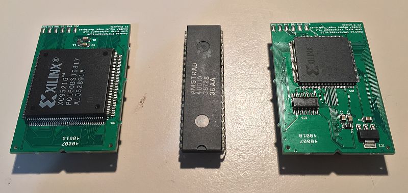

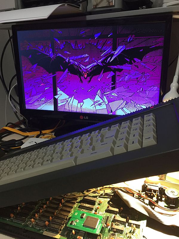

Dos prototipos usando dos CPLD´s diferentes, y en medio un 40010 original para comparar tamaños. El prototipo más gordito, el de la izquierda, no ha llegado a funcionar
Lástima, porque era una solución que sólo requería un chip.

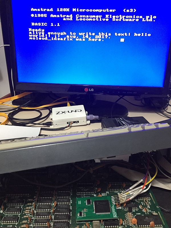

El prototipo que sí funciona, dentro de un CPC 6128
Como la disquetera no es tan fiable como quisiera, y de todas formas, es un engorro para probar muchos juegos y tests, compré este verano un interfaz M4 con el que espero poder cargar rapidamente juegos, utilidades, tests, demos, etc, y así poder depurar y cercionarme de que el módulo de Gate Array funciona y es exacto en timings al original.

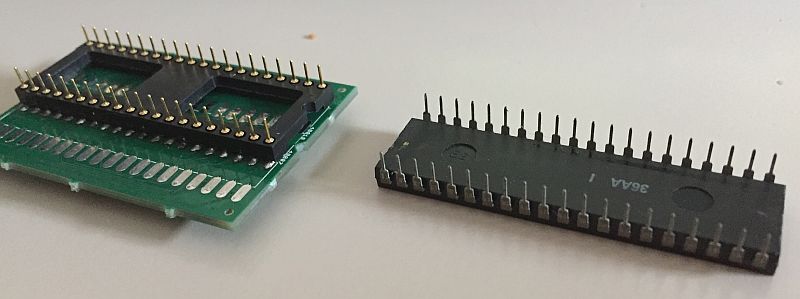

En esta foto se ve cómo el prototipo tiene la huella de ambos chips. Dependiendo de donde suelde el zócalo con las patitas, tengo un 40007 o un 40010.

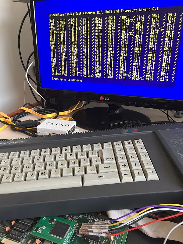

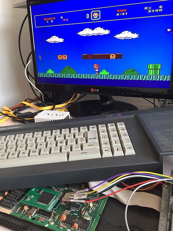

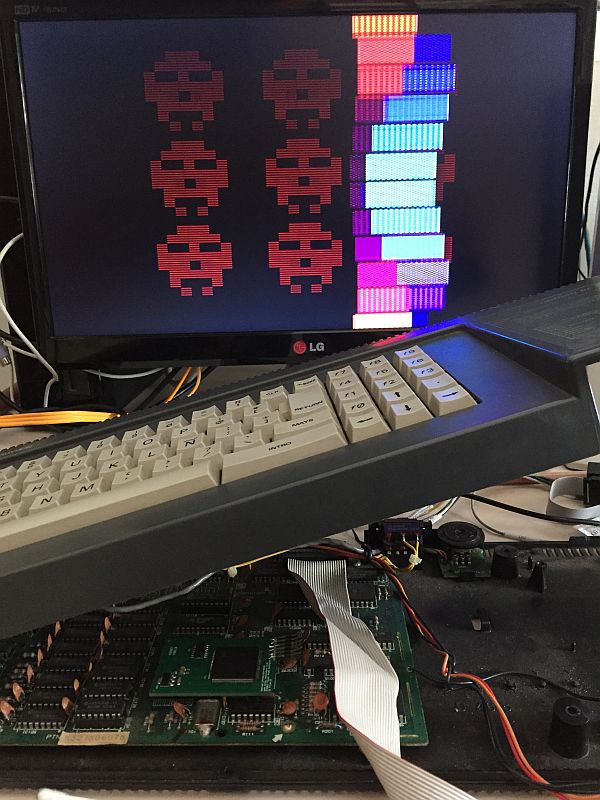

Y aquí, más pruebas con demos y utilidades de test de timings:
La demo técnica de Mario, que según me contaron los Batman Group, hace uso brutal de las interrupciones del CPC, entre otras cosas.
Un test de timings de la CPU, que sólo funciona bien si la temporización de las interrupciones es correcta (una de las cosas que más me costó sacar, ya que la descripción que se hace de las interrupciones en muchas wikis está mal)
Como no podía ser de otra forma, la Batman Forever
Y otra demo más que no recuerdo el nombre
