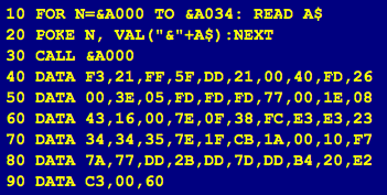

Para aquellos que no tenéis un grabador de eeproms, hemos convertido al CPC en un grabador de eeproms básico para la SST39SF040 (con un programa mínimo que se puede pasar por audio o escribir).
De esta forma, si ponéis una memoria nueva o se corrompe la que está, podéis recuperarlo sin hardware externo. También se pueden hacer cosas como grabar un romset de ZX Dandanator con un CPC :D
Aquí un video de cómo funciona:
https://youtu.be/s4pfzWGxuRc
Lo interesante de esta técnica es que abre la posibilidad a desarrollos futuros como transferencia CPC<->PC, copia y recuperación de discos (Cómo grabáis ahora vuestros discos de 3"??), carga de juegos USB... seguro que a alguien se le ocurre algo útil :).
Éste es el código base en CPC para establecer comunicación USB: 53 bytes!

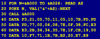

Hola, para que quede constancia en el hilo: Desde hace ya tiempo, este código está incluido en el generador de romsets y se ha reducido hasta los 39 bytes :geek:
