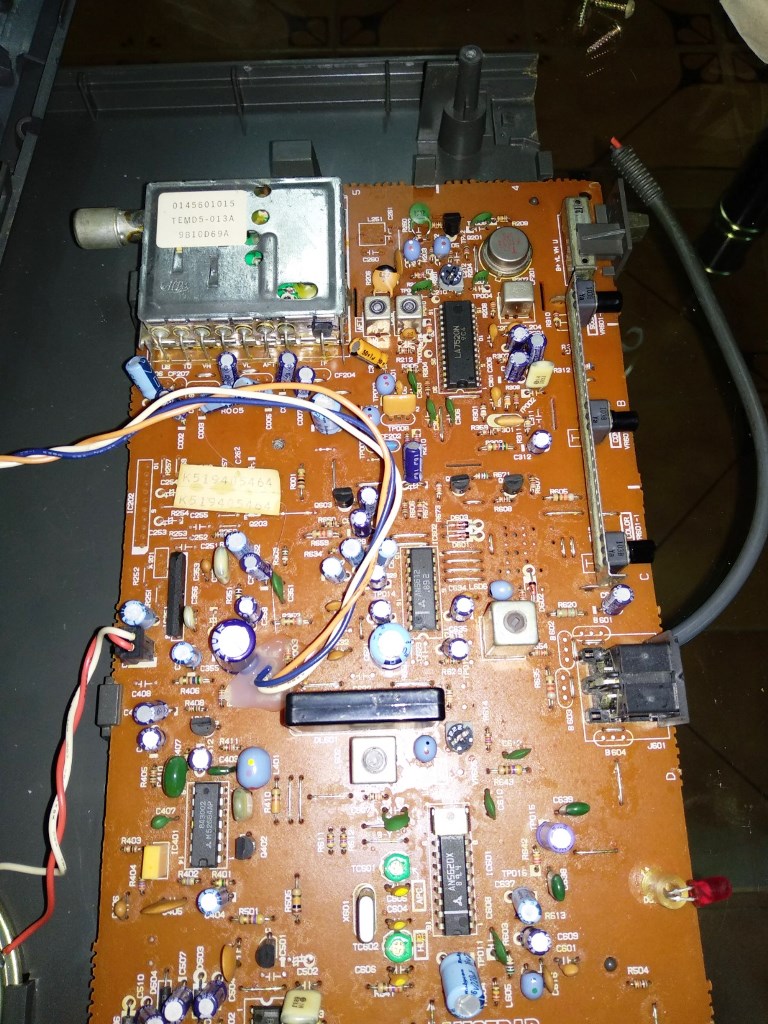

Esta pregunta se ha hecho por lo menos una docena de veces; pero no soy capaz de encontrar ninguna solución documentada. ¿Alguien conoce alguna manera de alimentar uno de estos sintonizadores, pertenecientes a la línea Amstrad de ordenadores, con video compuesto y adicionalmente, audio?.
Tanto el Amstrad como el MHT permiten RF; pero nada más. Creo probable que del demodulador acabe saliendo alguna señal de video separada del sincronismo por lo que posiblemente sería factible el inyectar por ahí esas señales con un mínimo de circuitería.
Se supone que alguien ya consiguió eso con el de MHT; pero ese conocimiento parece haberse perdido por ahí... :(

Yo hace un tiempo desarme uno pero no vi la señal de video compuesto en los IC601/602 (es que soy un manta impaciente)...
Mire por internete y creo que lo mejor es esto...
http://www.cpcwiki.eu/index.php/RGB_SVideo
independientemente del sintonizador... asi hay las 2 opciones RGB y compuesto lo malo es que es SMD y soy mas de "bujero"
Los esquemáticos están; pero la verdad es que los encuentro un poco ilegibles con tanta sigla.
La historia sería sacarle algún provecho al sintonizador, ahora que los monitores se me mueren a pares, el conseguir uno que permita conectar varios tipos de señal, no tiene precio :-)

Yo lo hice con el mp-3 frances.
Use un mp-3 francés con euroconector(que es secam-l de la época), Me construí un cable euroconector - euroconector con pila para activar la señal av del mp-3 francés.
Con un extremo del cable al mp-3 el otro extremo del cable lo conecte a un convertidor pal secam sony sfr-1000. Y ahí ya podía enchufar cosas pal por rca.. Si quería meter ntsc tenía que enchufar otro mini conversor blanco de alliexpress ntsc pal. Al sony sfr.
Funcionar funcionó XD. Pero monte un gran berenjenal.
En cuanto a los mp-3 pal pues hay conversores rca a rf..
Eh incluso hdmi-rf en alliexpress. Lo probé también, y conseguí ver netflix en el ctm 644 con un mi box 3.
Lo que si se es que amstrad no se complicó mucho la vida. Si el convertidor usa x ic y viene un circuitode ejemplo en el datasheet, pues ese es el que tiene el mp-3 calcado.

Pero es que tener que pasar cualquier señal a RF da una pena... :(
La cuestión sería saltarse el demodulador que recoge la entrada RF. Viendo lo que saca (ya sean señales compuestas o por componentes) es posible que pudiese inyectar eso mismo más o menos directamente.
