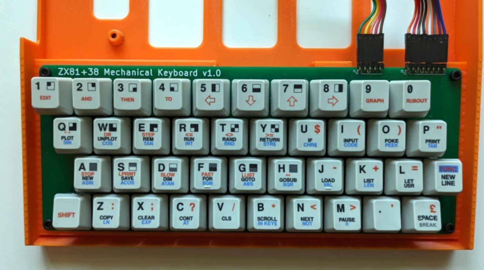

En relación con este hilo he visto este proyecto de un teclado mecánico para un ZX81, le ha quedado bastante bien.
It is never too late to update your ZX81
ZX81 Keyboard
Muy destacable es que el autor proporciona el enlace a un proveedor que, si no he entendido mal, te customiza las teclas con tus diseños ( www.wasdkeyboards.com ) No se si es fácil encontrar a alguien que te customice teclas con las serigrafía que le indiques. Quizás os venga a bien a quienes andáis con este proyecto. Te permite ademas elegir colores ( se me viene a la cabeza recrear un 464 con sus teclas verdes, azules, rojas y negras ... ).
ZX81 Keyboard
