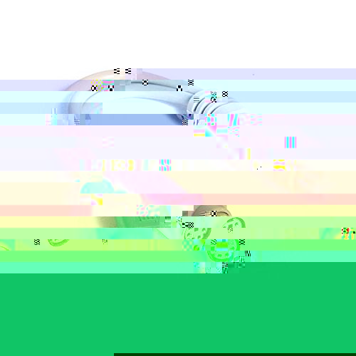

Para conectar el ratón y el teclado al único conector PS/2 que hay en el ZX-Uno se necesita un cable "splitter" como éste:
No he tenido problemas para encontrar este cable en una tienda de estas de chinos, pero si teneis dificultades en encontrarlo, añado unos links a sitios donde podeis pillar uno:
http://www.ebay.es/itm/25cm-PS-2-Splitt ... 3f20b6cd5a
http://es.aliexpress.com/store/product/ ... 74359.html
http://www.amazon.es/LogiLink-AU0004A-A ... V2WSNDN1SZ
Seguramente hay cien sitios más donde comprar uno. Me ha pasado, con uno de estos cables, que para funcionar he tenido que poner el teclado en el conector que pone ratón, y el ratón donde el teclado. El modelo de este cable era particularmente antiguo, así que igual se fabricó antes de que el pineado para compartir teclado y ratón fuera estándar.
A diferencia del teclado, el ratón no comienza a funcionar una vez enchufado: hay que inicializarlo. Mientras se da soporte a esta función en BIOS, he añadido la secuencia de inicialización en ZXUNOCFG. No hay que hacer nada especial. Tan solo se emite el comando y ya está. Aparecerá que el ratón está inicializado. Descargad, por tanto, la última versión de dicha utilidad para usarla desde ESXDOS.
