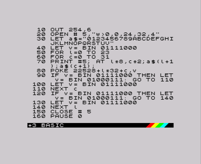

El BASIC del Spectrum ya te da todo lo que necesitas.... si le añades un poco de magia de parte del proyecto +3e de Garry Lancaster.
El código del programa es éste:

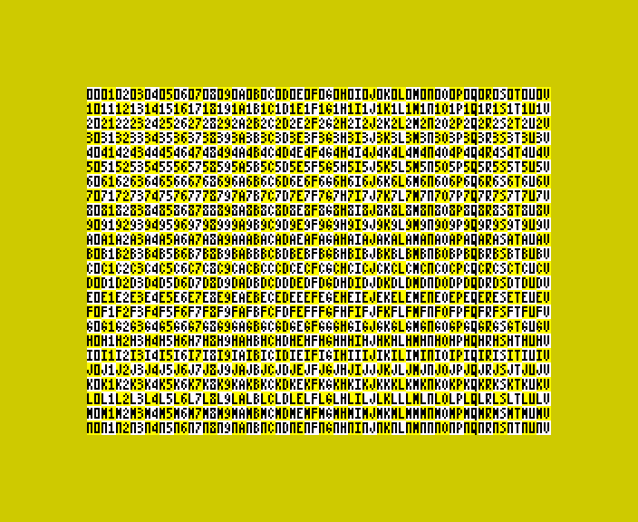

Y el resultado, éste:

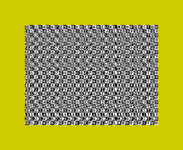

Aquí otra versión que creo que es más legible, quitando el contraste del blanco y el negro:

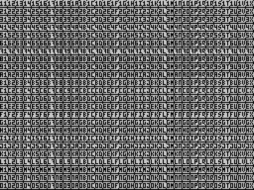

Quería agradecer a mcleod_ideafix sus molestias al participar en este hilo. Lamentablemente no vi a tiempo su contestación y como me corría prisa tomé la calle de en medio y me puse a lo bruto a diseñar la pantalla en Photoshop. Afortunadamente, luego ZX-Paintbrush importó la imagen bastante bien y tuve que hacer apenas mínimos retoques para afinarla.
En realidad esta imagen la necesitaba para ayudarme con un extraño problema que estaba teniendo al desarrollar una rutina para MSX que me estaba volviendo loco. Al final di con la causa: estaba pokeando un registro del VDP (el chip de vídeo del MSX) de manera incorrecta y por su cuenta me estaba modificando las posiciones de memoria de vídeo aunque yo no lo hiciese desde mi código.
