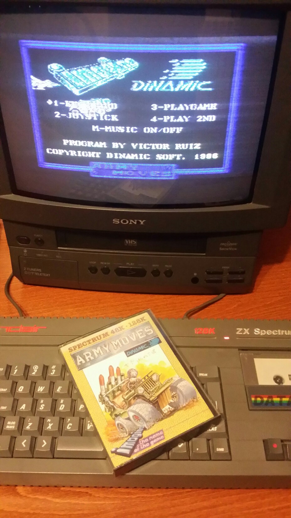

¿Tenéis problema con esa cinta "dura" que se para durante la carga porque el cassette no tiene fuerza? No me lo creía cuando me lo contaron pero funcionar, ¡funciona! :D

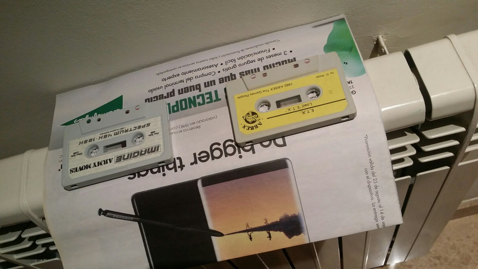

La solución es sencilla, ponemos la cinta encima del radiador durante 20 minutos y ¡a cargar!
Al final viendo que no se calentaba mucho opté por quitar el papel y poner las cintas directamente sobre el radiador dándoles la vuelta cada cinco minutos.

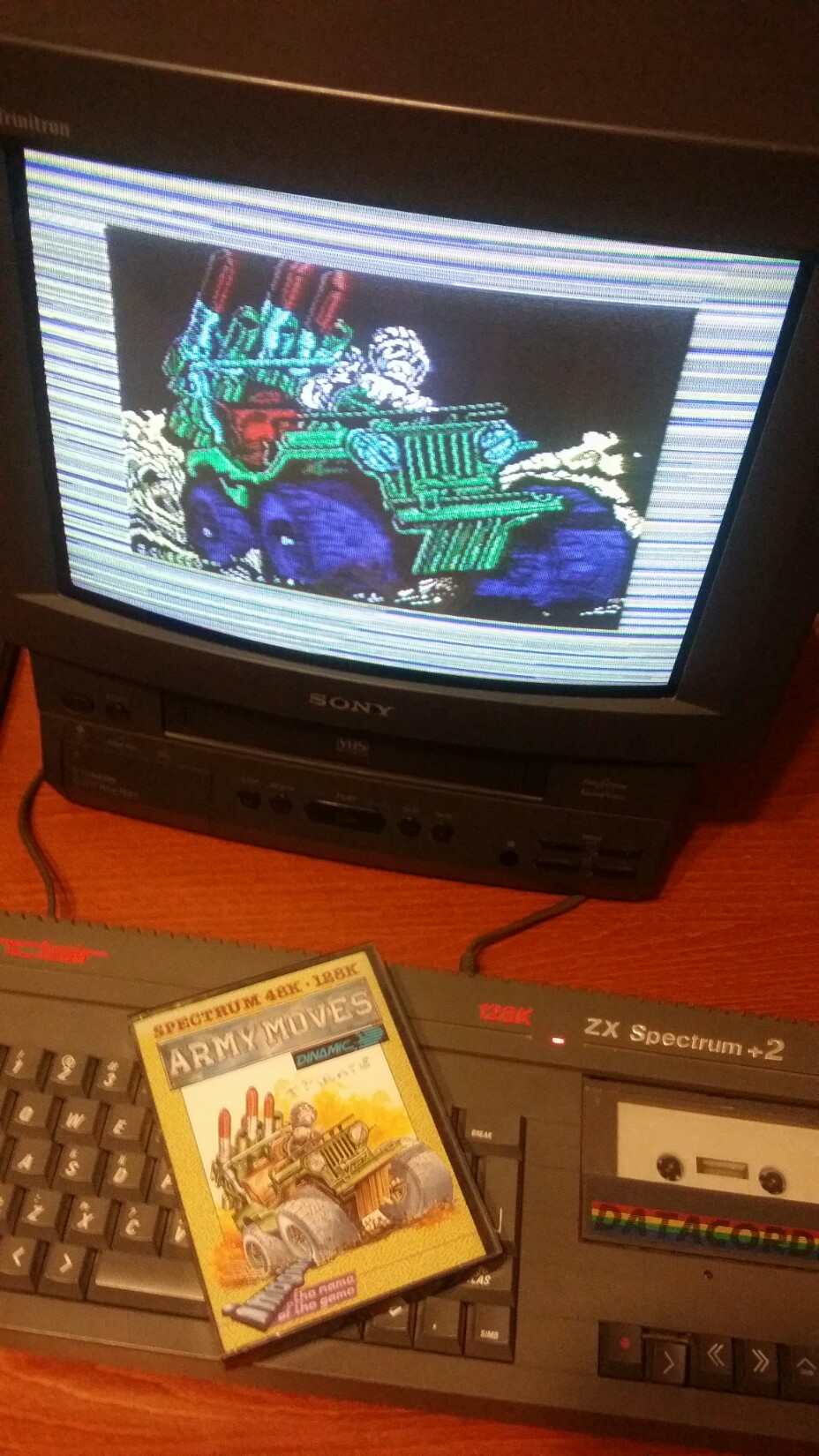

Este Army Moves no cargaba en 128kb, a la mitad se paraba y no había forma pese a rebobinarla innumerables veces y darle palmetadas de todas clases. Ha sido ponerla después de la sesión de radiador y ¡a la primera! :jumper:

Os escribo el comentario traducido del inglés hecho uno de los miembros del grupo que me ha parecido muy curioso:
"Esto es similar a un proceso que usa la industria discográfica ... básicamente el adhesivo en la cinta ha absorbido la humedad, engomándola. El calor expulsa la humedad por un tiempo para que se pueda usar la cinta.
En los estudios de grabación a menudo "hornean" cintas en un horno para hacer lo mismo.
Tenga en cuenta que no es permanente y la cinta dejará de funcionar de nuevo."
