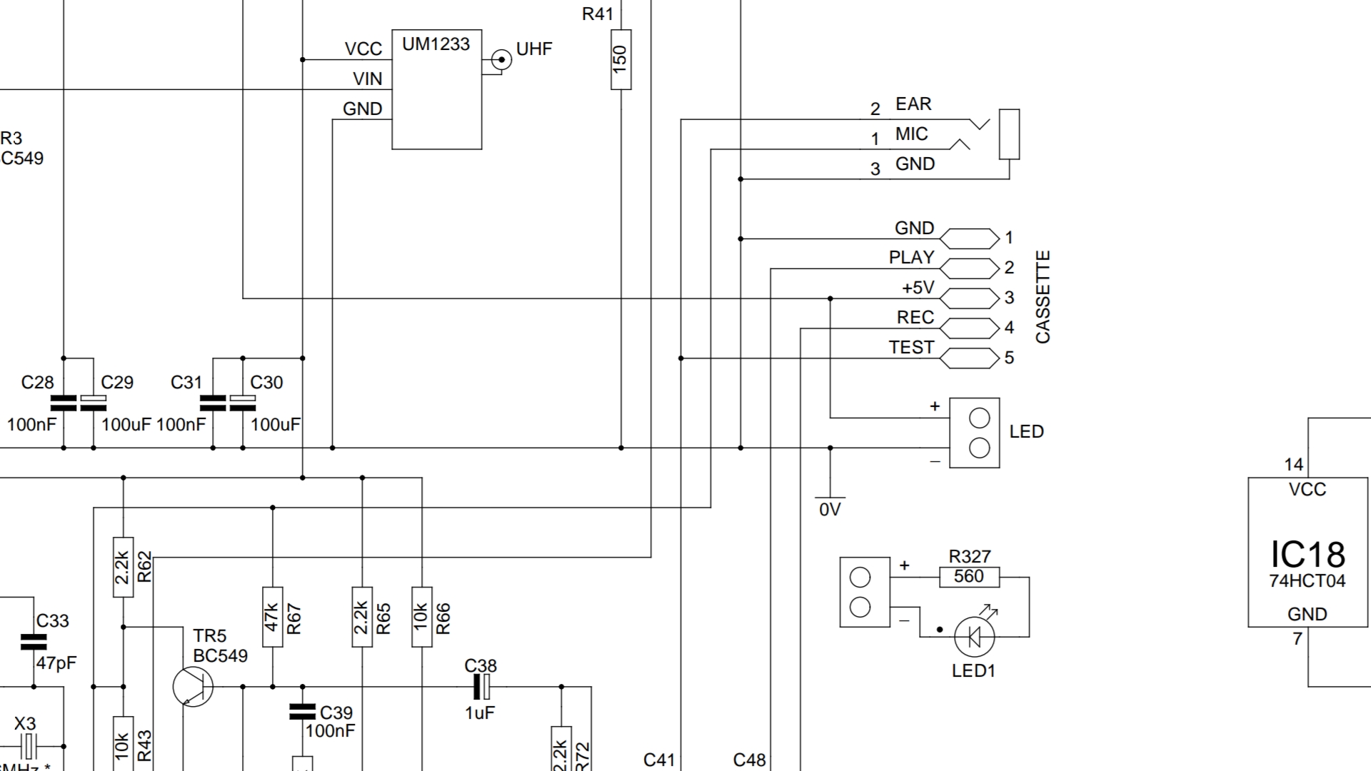

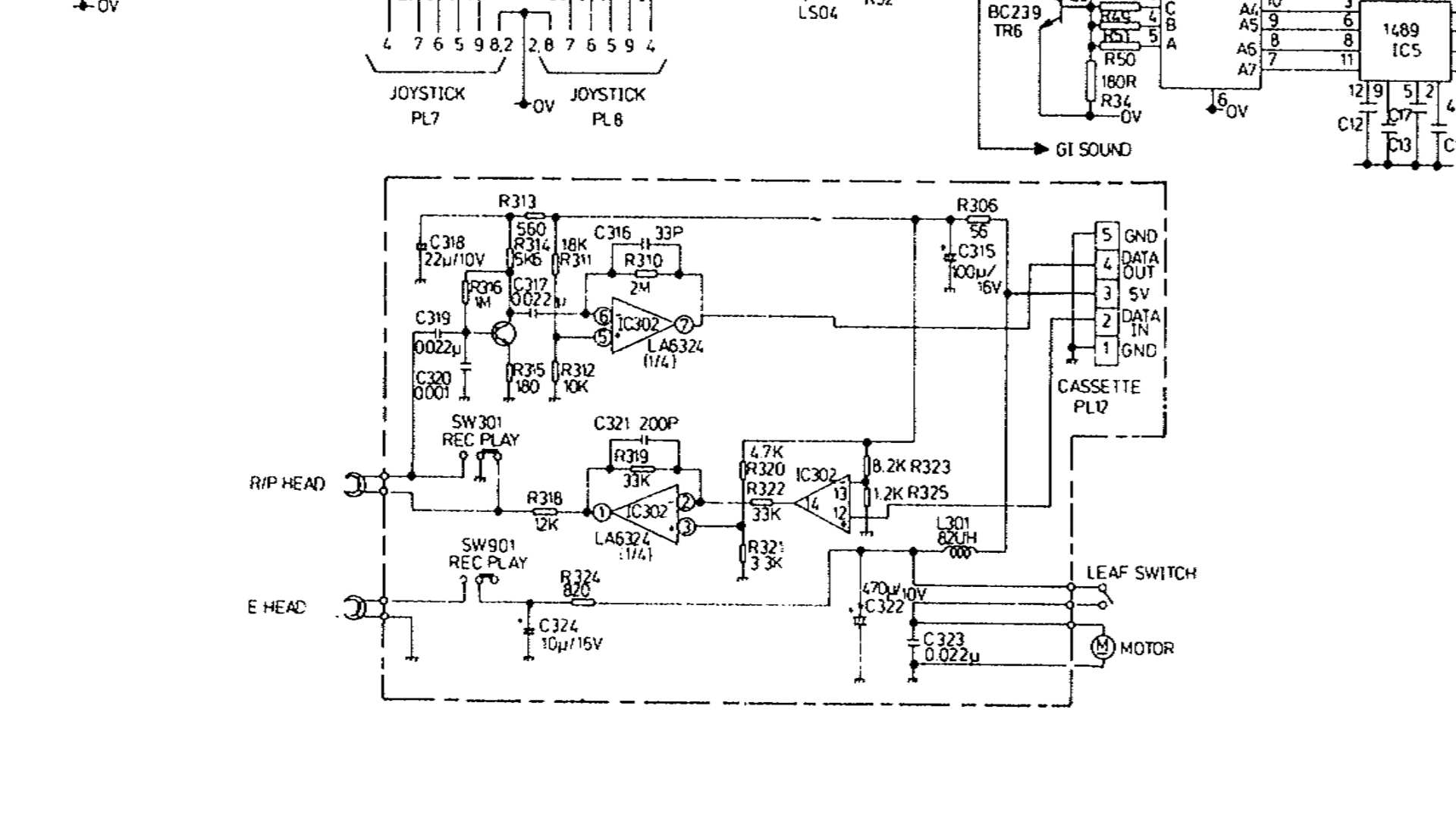

Muy buenas, tengo una sectrum plus 2a en una carcasa de spectrum plus2, ahora me ha dado por probar algunas cintas y me he dado cuenta que el casete no funciona, he visto que el conector de casete del plus 2a tiene cuatro cables y el del plus 2 cinco. Tengo que cambiar alguno de posicion para que funcione o sera que el casete está roto? Un saludo

Cuestión de comparar los esquemáticos y ver donde está la diferencia
Parece que la diferencia son en uno 2 pines unidos a masa, y en el otro que pone test, una entrada ear con un condensador.
Play seria Data in, y Rec Data out. No creo que tengas ningún problema para hacerlo funcionar, es muy sencillo.

Efectivamente, ha sido facil, solo dar la vuelta al conector y listo. Un saludo y muchísimas gracias.
