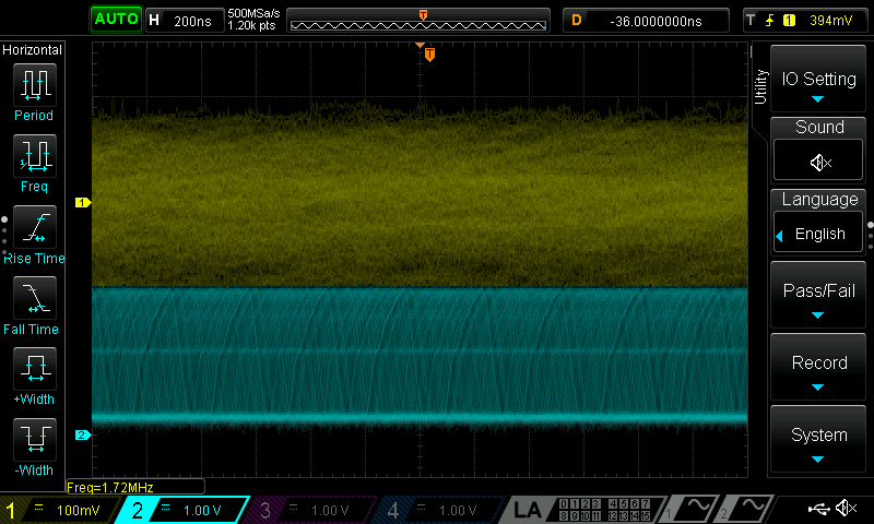

Directamente con osciloscopio, una SMART card V3 con la última versión de la Diagnostic ROM de Phil Ruston o con la de Brendan Alford con la tarjeta de diagnóstico de Dylan Smith. Indirectamente confirmando el fallo con cualquier otro periférico que requiera /M1 en regla como la Disciple, el Interface 1, la Multiface, la PlusD,...
En el osciloscopio, un ZX Spectrum+ 48k (Issue 2, original sin modificaciones ni reparaciones) que funciona bien pero con /M1 a la virulé:
Nada más conectar se ve que algo no va bien (/M1 en amarillo, CLK en cyan):
con más detalle está claro:
la señal /M1 es "caótica" y Vpp no llega a los 500mV. Con un multímetro en este ordenador, aún siendo una medida poco fiable pero orientativa, leeríamos alrededor de 60 a 80mV.
Como prueba indirecta, una vez configurado el SpecSD de @Kyp u otro divMMC, enciende sin mostrar el arranque del esxDOS y el botón NMI sólo hace un reset.
Y ahora un ZX Spectrum +3 con /M1 en regla:
/M1 se ve como debe y Vpp está poco por encima de los 4V.
Y por último el mismo +3 visto con el analizador lógico mostrando /CLK, /M1, /MREQ, /RD y /RFSH respectivamente en D0 (en rojo), D1, D2, D3 y D4.
con multímetro la señal /M1 leeríamos unos 2.84V.
Repitiendo la prueba indirecta con el +3, configurado el SpecSD de @Kyp u otro divMMC, enciende bien, muestra el arranque del esxDOS y al terminar el reinicio, con el botón NMI aparecen los directorios con los programas en la SD.

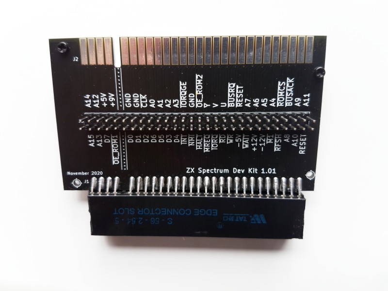

Para medir tensión entre /M1 y GND. Yo usé un entrenador como este,doraemonppc escribió:Multímetro si que tengo.
Me interesa mucho esta manera de verificar /M1 con un multímetro. Entiendo que lo pongo para medir intensidad y un cable en /M1 y el otro a donde lo pongo? A masa?
que es más cómodo y seguro para cacharrear pero con cuidado se puede hacer directamente sobre el Z80 o el Spectrum.
Será interesante saber qué valores te da y si son realmente orientativos.
