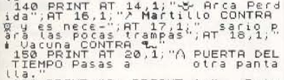

Es exactamente lo que te ha contado nuestro querido ZonaFi. Solo para intentar dejártelo un poco más claro: esos caracteres raros que ves en el listado NO ESTÁN en el mapa de caracteres del Spectrum. No es como el del Commodore 64 que tiene mil combinaciones raras diferentes.
En el Spectrum los únicos caracteres de este estilo los vas a encontrar de la posición 128 a la 143, y son básicamente todas las posibles combinaciones de ladrillitos de 4x4 píxeles.
Justo después de estos se encuentras los UDG, del 144 (la A) al 162 (la S).
Para ponerlos en los listados se pulsaba la tecla de GRAPH y la letra asociada. Si el UDG aún no se había cambiado al hacer esto salía la letra en cuestión, pero si ya se había modificado la memoria donde se encontraba el gráfico, al hacer la combinación en el listado aparecía el gráfico que habíamos creado.
Es decir, ese caracter del arca perdida, quizás es GRAPH+A, o algo similar. Normalmente en algún sitio te debían poner a qué letra correspondía cada uno en ese programa. Si no pues es ir haciendo prueba y error.
Échale un vistazo a este capítulo del manual de +3 donde verás la tabla de todos los caracteres y que también te cuenta cómo funciona esa parte gráfica en el Basic y como crear tus propios UDG.

Lenko escribió:En el Spectrum los únicos caracteres de este estilo los vas a encontrar de la posición 128 a la 143, y son básicamente todas las posibles combinaciones de ladrillitos de 4x4 píxeles.
Entonces el tileset editable es de 128 a 143... vaya, son menos de los que esperaba (recuerdo que en el CPC más allá de los caracteres del teclado - que no era recomendable tocar a menos que quisieras crear fuentes personalizadas - tenías decenas y decenas de caracteres para editar)
Lenko escribió:Es decir, ese caracter del arca perdida, quizás es GRAPH+A, o algo similar. Normalmente en algún sitio te debían poner a qué letra correspondía cada uno en ese programa. Si no pues es ir haciendo prueba y error.
Uno de los puntos que peor llevo es identificar las teclas en mi propio teclado. Tengo que mirar a ver si encuentro más referencias o documentación relativa al Retro Virtual Machine, porque debe de haber una especie de mapa para determinar qué tecla sustituye a cual - cosa que necesito, sobre todo porque mi teclado es Japonés :(
Gracias por el enlace al manual! directo va a los bookmarks... y a leer, que ya me leí y releí el del CPC, pero este no lo he catado...

DennisChannels escribió:Entonces el tileset editable es de 128 a 143... vaya, son menos de los que esperaba (recuerdo que en el CPC más allá de los caracteres del teclado - que no era recomendable tocar a menos que quisieras crear fuentes personalizadas - tenías decenas y decenas de caracteres para editar)
No, no, esos no son editables, los que puedes modificar de forma fácil son los UDG que te comento después, es decir, del 144 al 162.

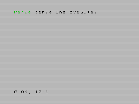

Bajate el ejecutable, y también el README.MD del código fuente para ver como funciona. Un ejemplo práctico de lo que te interesaba:
Pongamos que tenemos esta linea de BASIC:
Código: Seleccionar todo
10 PRINT "Maria tenia una ovejita."
Si utilizo el código de escape "\" y unos códigos específicos de Spectrum puedo hacer cambios de color al vuelo en mi editor de textos de Windows, tal que así:
10 PRINT "\{16}\{4}Maria\{16}\{0} tenia una ovejita."
Esto hará automáticamente que la palabra "María" salga con tinta verde:
\{16} --> 16 es el código de control para tinta
\{4} --> 4 es el código del color verde
Y tras "Maria" uso un \{16}\{0} que vuelve la tinta a la normalidad (0 es el código de color negro)
Si tienes el emulador en modo +3, el cambio no será obvio en el listado, ya que el editor de BASIC del Spectrum en modo +3 ignora deliberadamente todo lo referente al "modo extendido" y a los códigos de color (según cita expresamebnte el manual "por el bien de nuestra salud mental" :lol: ) pero el cambio de tinta seguirá teniendo efecto al ejecutar el programa 8-)
En el manual de Spectrum encontrarás enseguida los códigos relevantes para PAPER(17), BRIGHT(19), INVERSE(20), FLASH(18), OVER(21), AT(22) y TAB(23) (bueno, te los acabo de poner en una edición del post :lol: )
