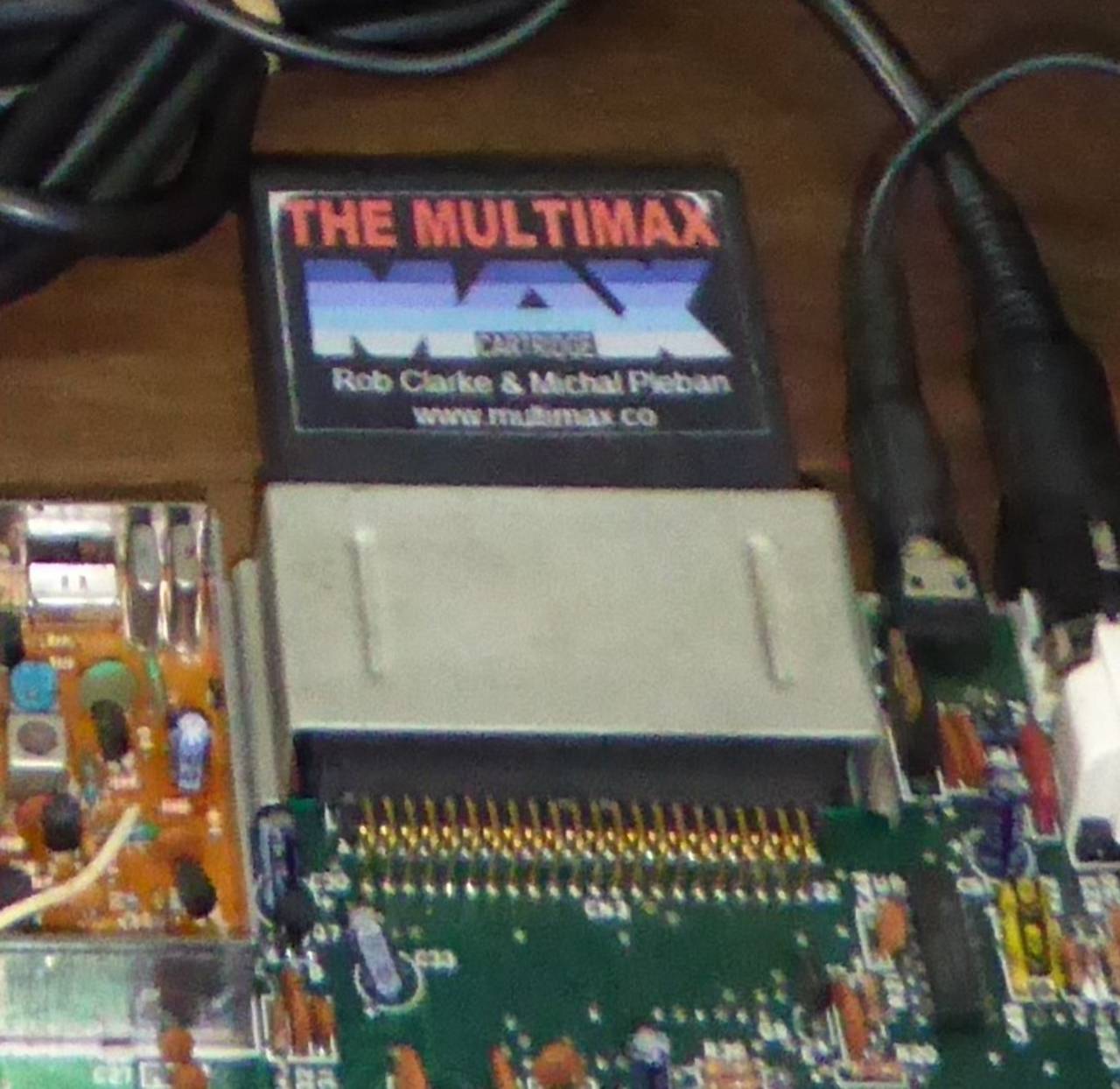

Afortunadamente, no hace mucho han desarrollado el Multimax, un cartucho que incluye todos los juegos disponibles para Max, algunas revisiones y las versiones del mismo juego específicas para el C64.

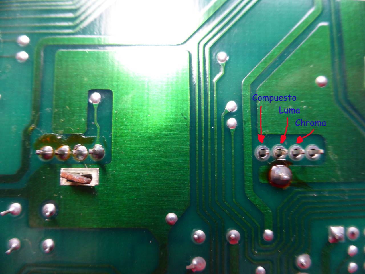

Este chip de video genera señales chroma y luma, estas se mezclan para obtener video compuesto, a continuación se mezclan con el audio y por último se pasan por un modulador para obtener la señal de salida RF (NTSC-J).
Lo bueno es que todas estas señales son fácilmente accesibles desde la placa del Max.

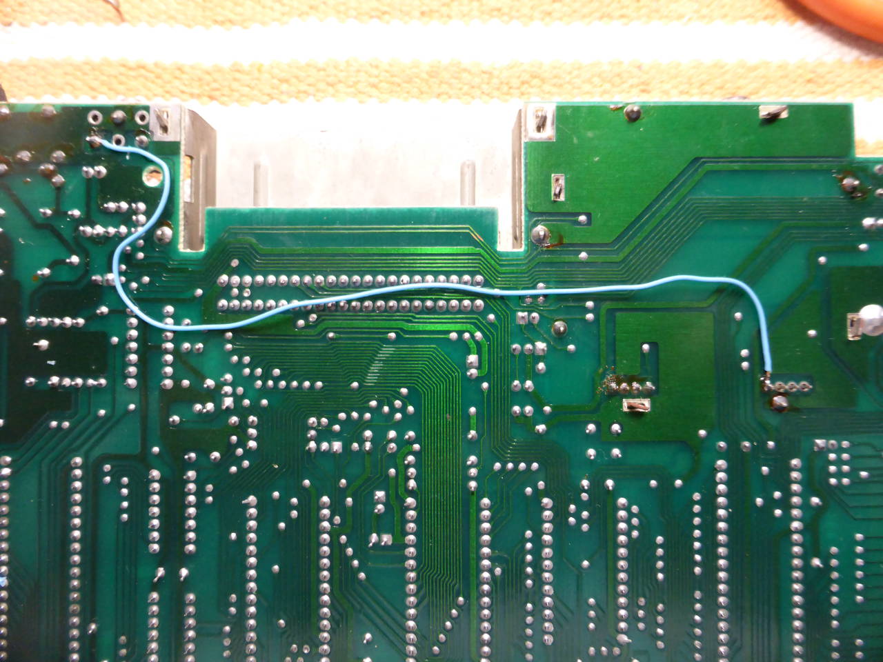

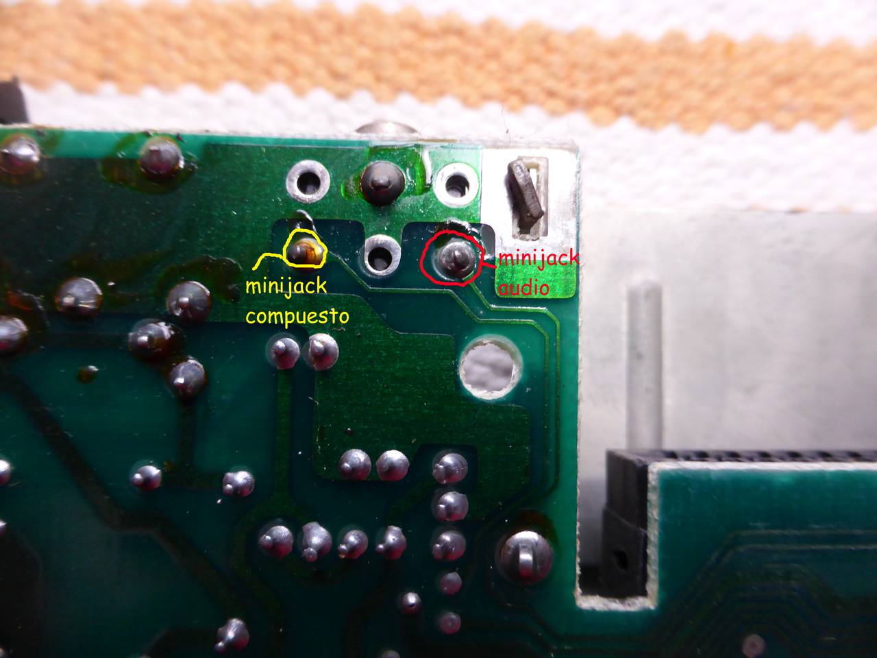

Se puede utilizar un cable de salida de video compuesto y sacarlo por el hueco del conector de cassete (que además es compatible con el Datassete del C64), o bien aprovechar el conector de salida de audio del propio Max, que al ser mono deja una de las conexiones libres.
Para ello basta conectar, en la placa, el pin de video compuesto con el pin del conector minijack que hay libre. Con esto, al utilizar un cable minijack-RCA, tendremos en una conector el audio y en otro el vidoeo compuesto.
Es conveniente identificar previamente, con un comprobador de continuidad, cual es el conector RCA de audio.

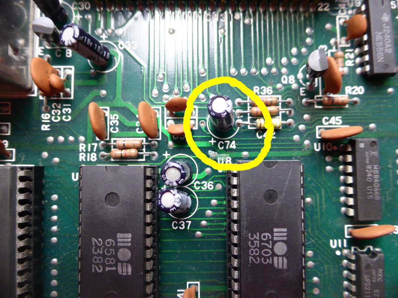

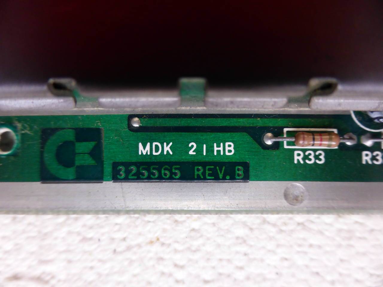

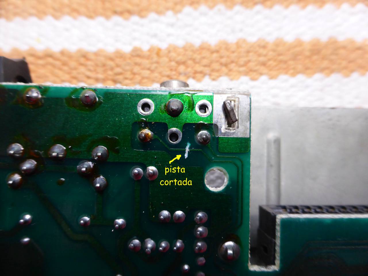

Al existir dos tipos de placas, REV A y REV B (en mi caso es la Rev B), el pin anterior del minijack se utiliza como entrada de audio al chip SID. Esta entrada no es necesaria en ninguno de los cartuchos disponibles, ni se conoce su uso por parte de algún periférico, con lo que se puede anular la conexión al SID, bien quitando el condensador C74 o
directamente cortando la pista.
Otra opción es utilizar las señales chroma y luma para sacar un cable S-Video, de calidad superior al compuesto, aunque teniendo en cuenta la resolución de los juegos, no se puede esperar una diferencia espectacular.

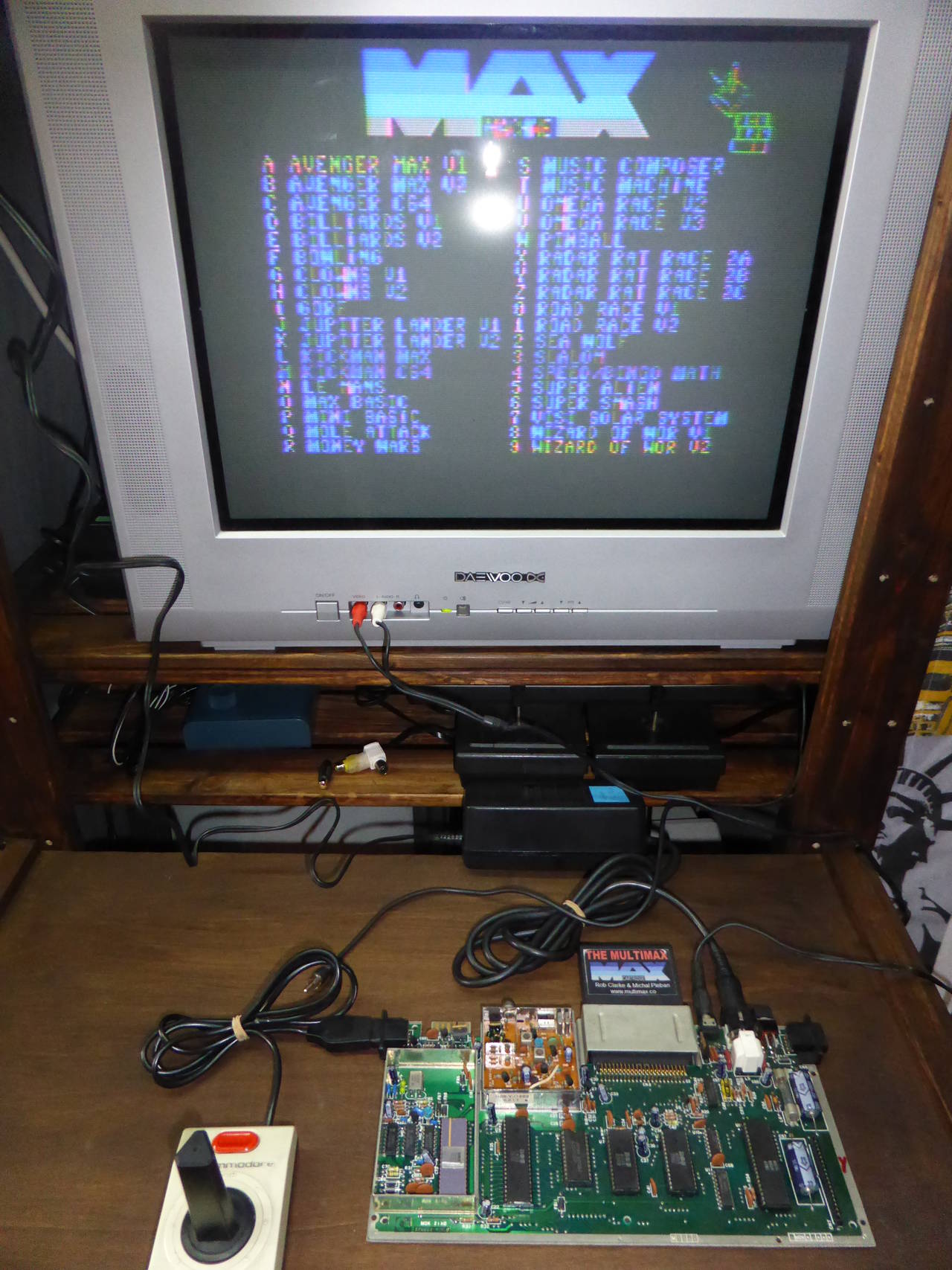

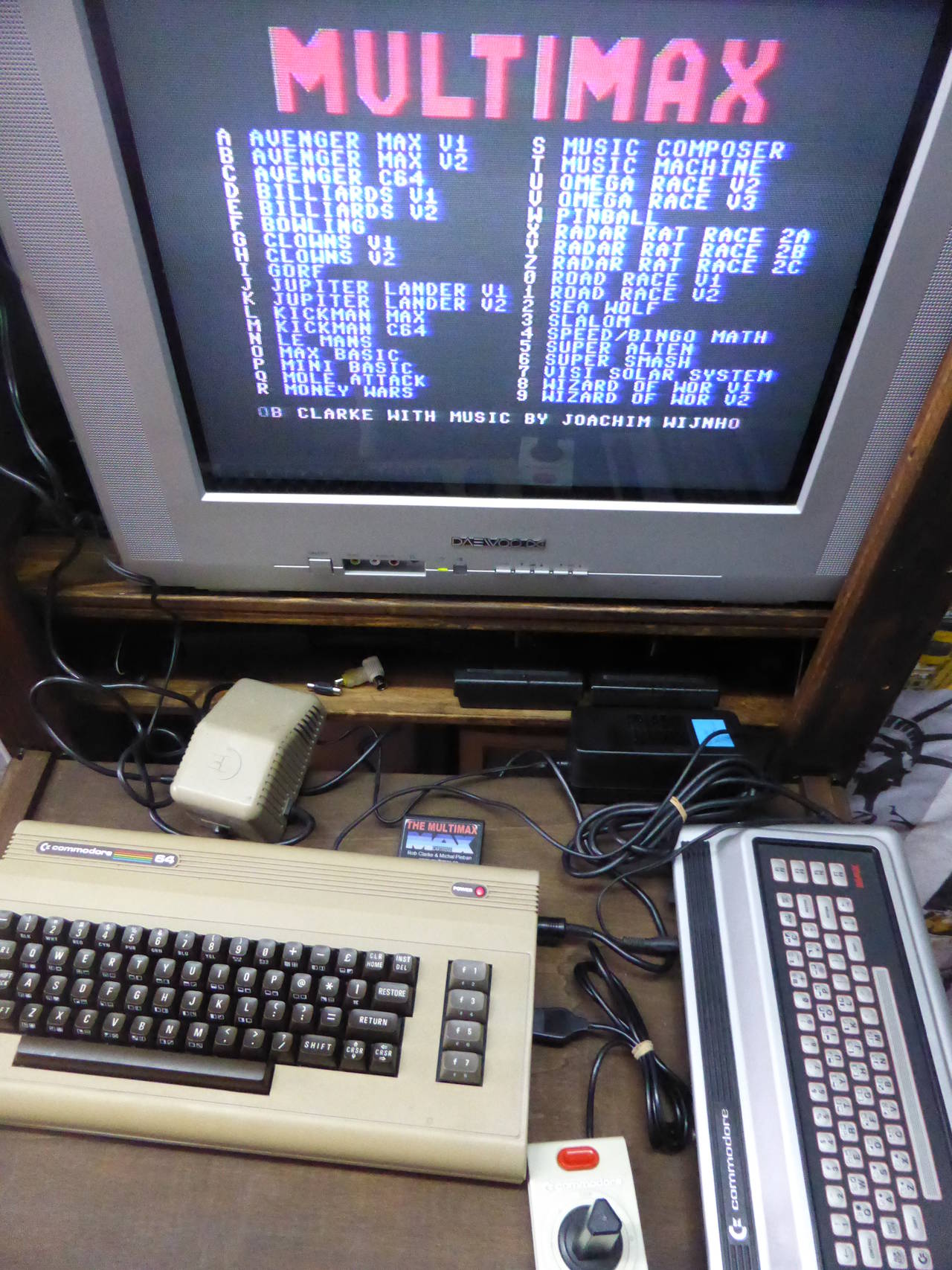

Pues aquí se ve el resultado del Max desnudito conectado por video compuesto.

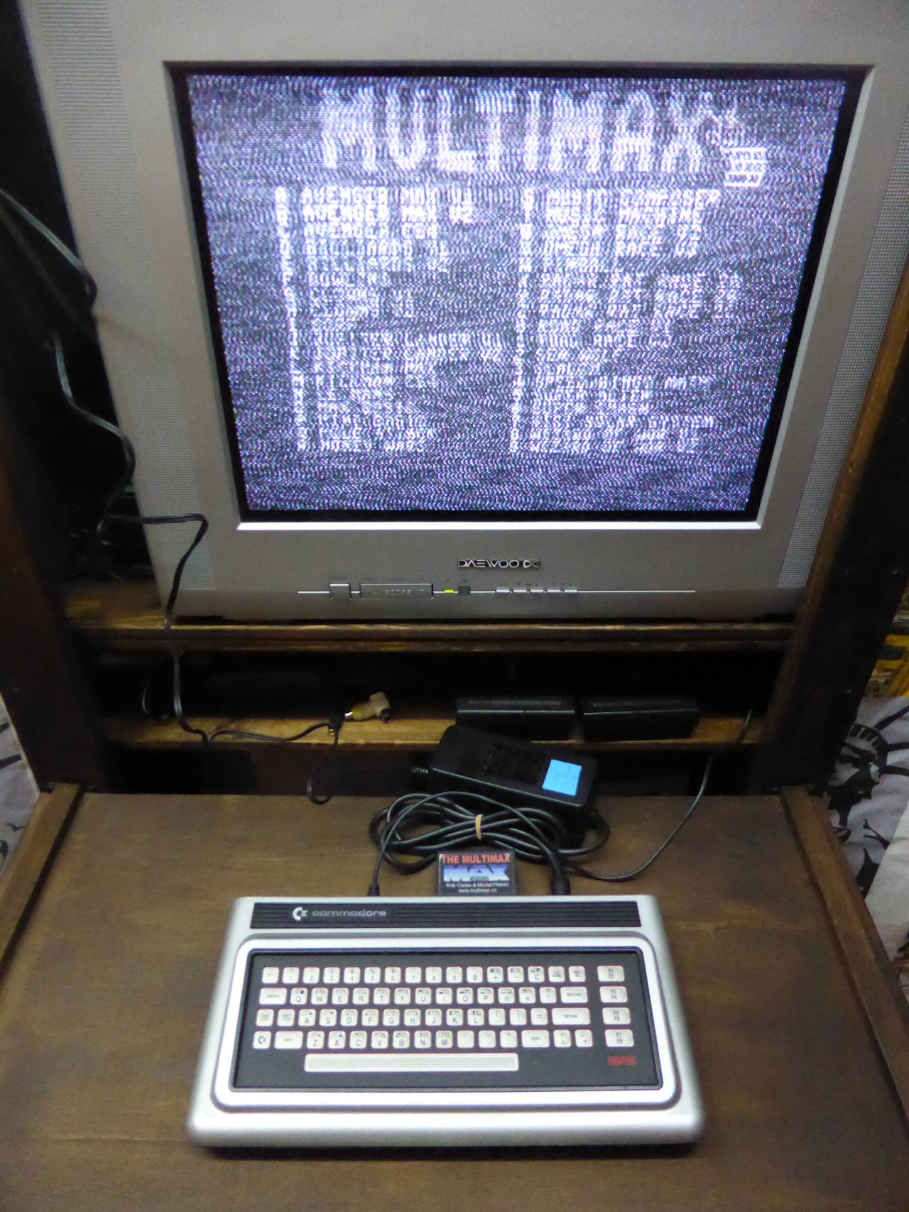

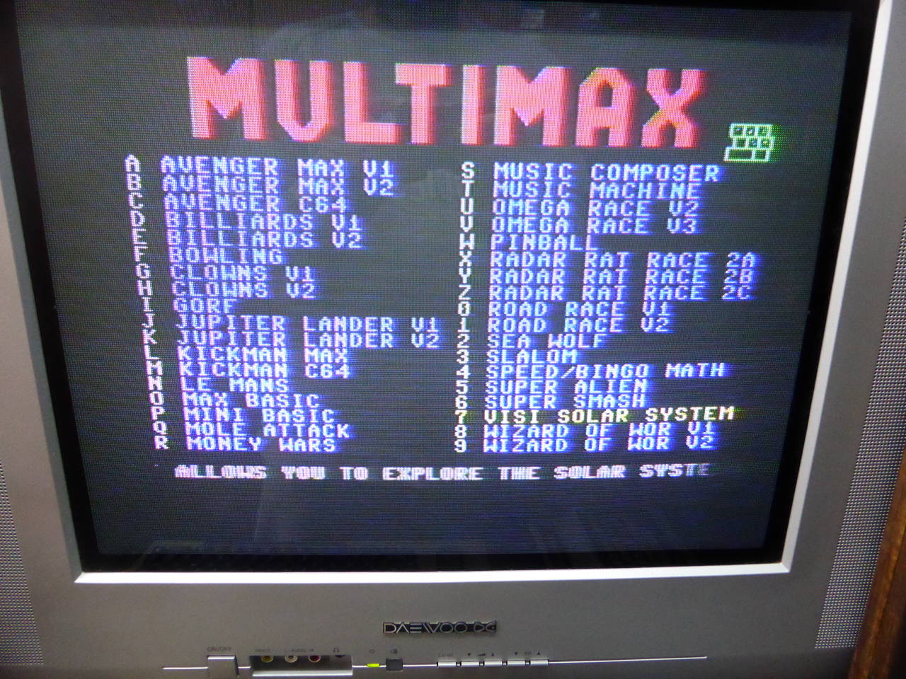

Y aquí el Multimax en un comodore 64 conectado por RF, apenas hay diferencia.

A mi me parece que SI que hay mucha mejora en la imagen del Multimax en el C64.

Pues es verdad que al ver las fotos parece que se vea mejor la del C64, pero ya te digo que no hay apenas diferencia.
