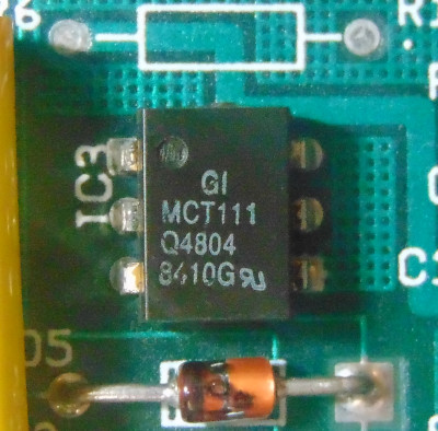

¿Alguien sabe que es el chip GI MCT111 Q4804 8410G en un Commodore Modem/300 1660?

No doy con la hoja de datos exacta, pero las que he visto de MCT2xx son de fototransistores aisladores (u optoacopladores), que se usan para evitar picos de corriente en dispositivos de comunicaciones, especialmente los que se conectaban a lineas telefónicas, así que pueden ir por ahi los tiros.
https://es.wikipedia.org/wiki/Optoacoplador
Tienes una foto de la placa por el lado de las soldaduras, para ver como está conectado?

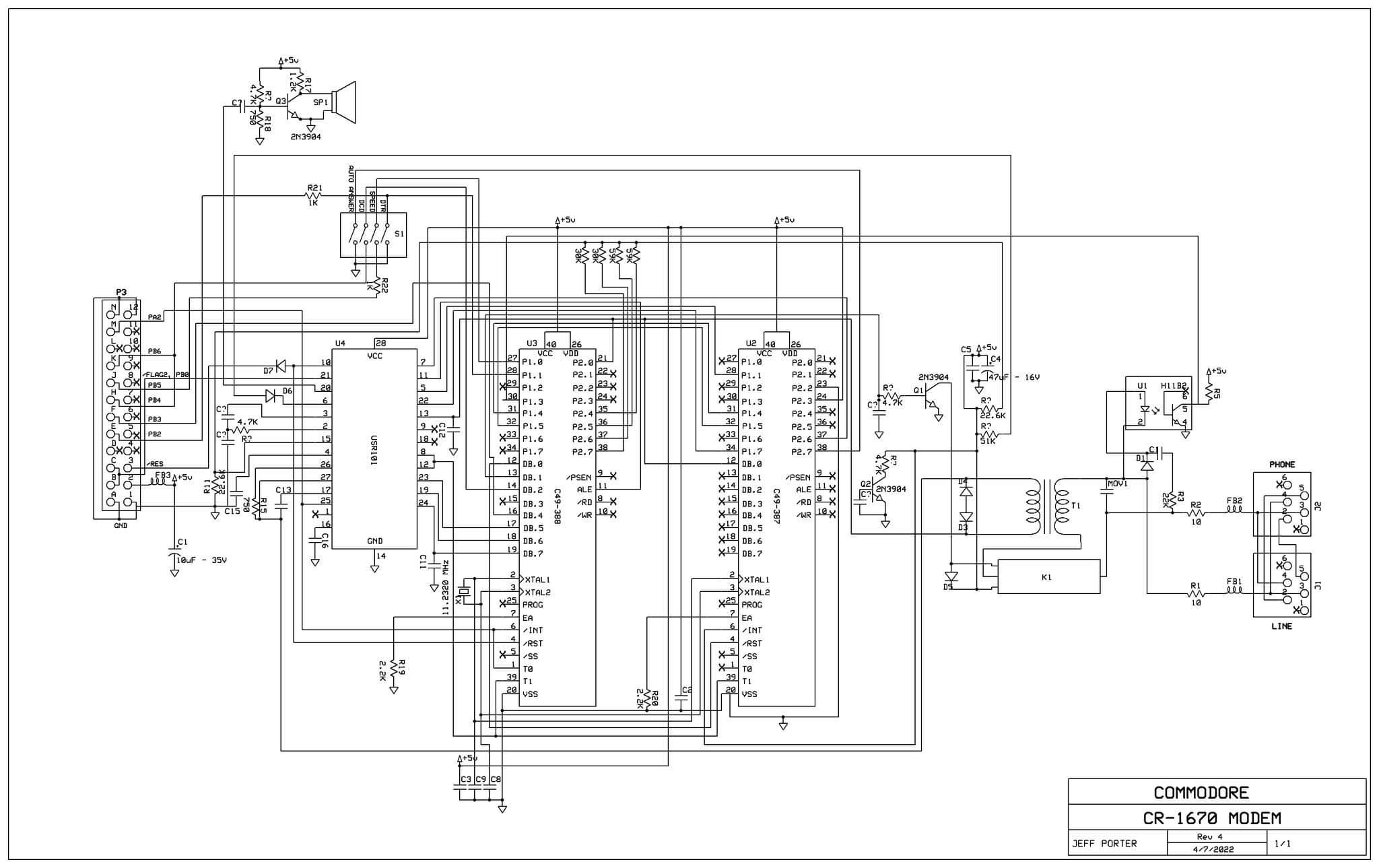

El pin 1 está conectado a la línea telefónica y el pin 5 a un pin del conector del puerto usuario. Así que parece que es el optoacoplador utilizado para detectar la señal de llamada (RING). Encontré el diagrama del modelo posterior. En ese diagrama se usa un optoacoplador H11B2.

Mírate el TIL111, que creo es muy parecido. Si necesitas uno, tengo.

Compré el módem de segunda mano para investigar como está construido. Ahora que ya se lo que hacen los componentes más importantes intentaré hacerlo funcionar. A ver si hay suerte y está todo bien y no tengo que reemplazar nada.

Ya probé el módem y funciona todo. Pude conectar un PC y un Commodore 64C con el. He comprobado que el componente es el optoacoplador que se utiliza para detectar la señal de llamada. Recibe la señal y crea una señal igual pero de 5V para que pueda ser leída por el ordenador. He escrito un artículo en mi blog por si a alguien le interesa.
