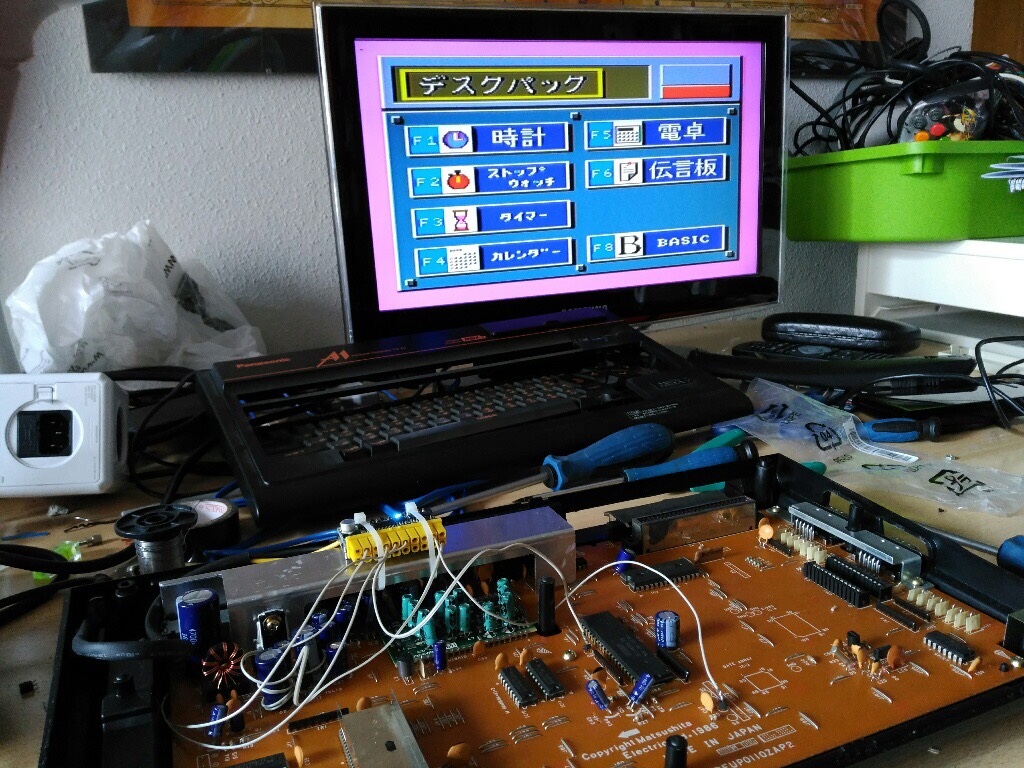

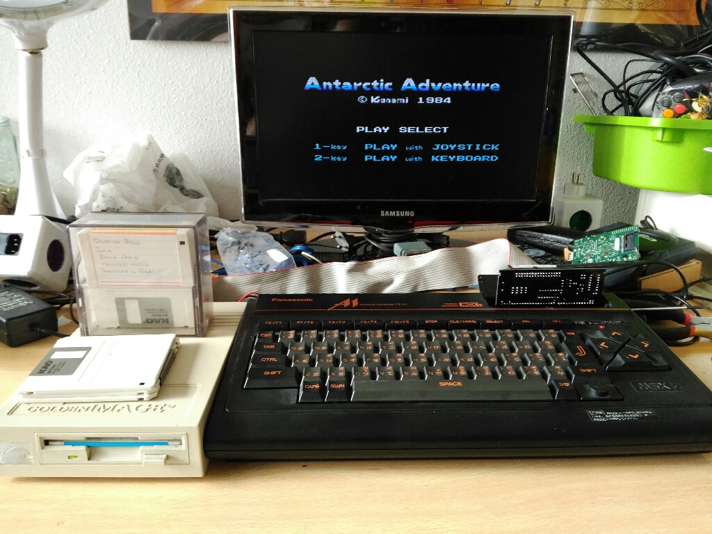

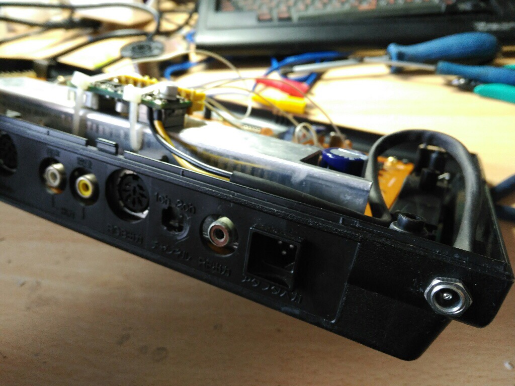

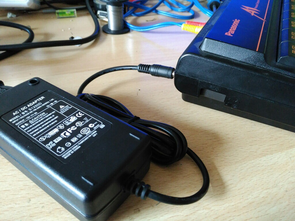

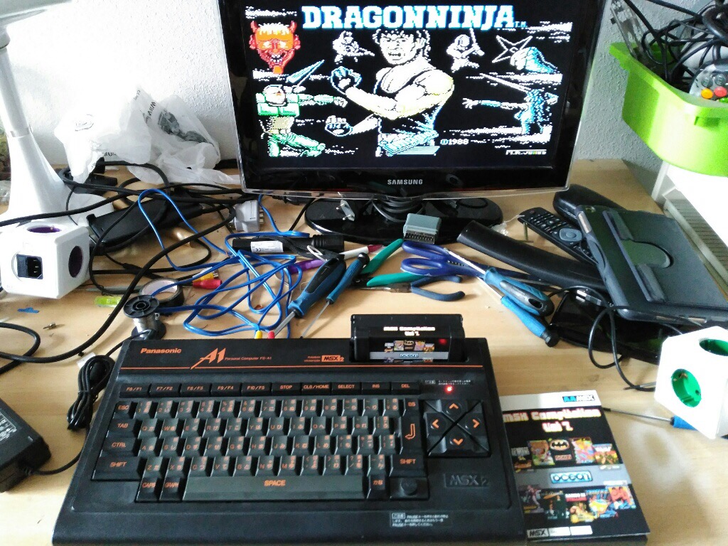

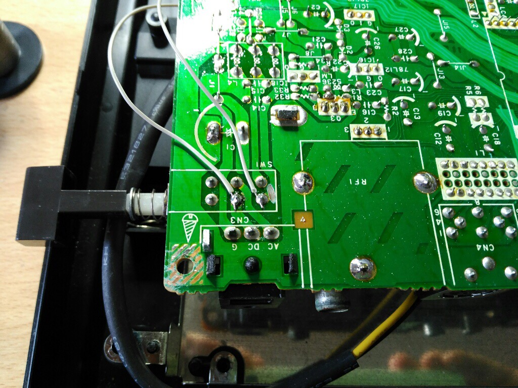

Mensajepor nandove » 13 Jul 2017, 09:10

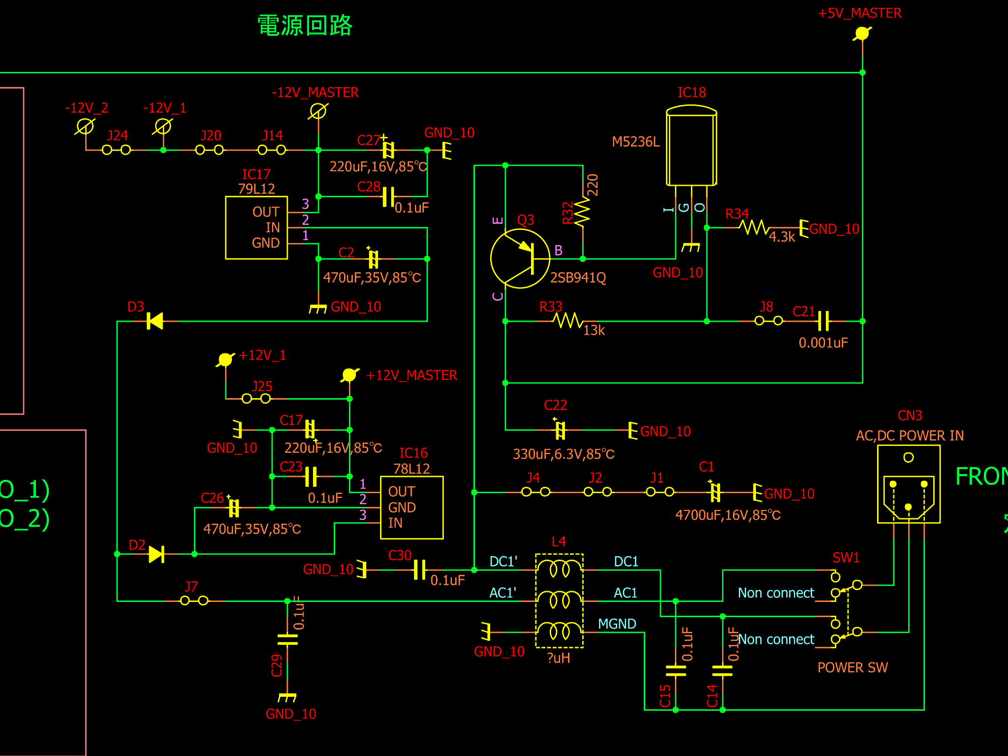

Creo q las imágenes hablan x si solas, si acaso aclarar q para aprovechar el interruptor de encendido he rascado la pista para q no se retroalimente el circuito de alimentación con el voltaje del power on de la picopsu .
He sacado los voltajes de +12 - 12 y +5 voltios y los he aplicado a los puntos adecuados en la placa base, como se ve en esquemático parcial.
Y funcionando con una fuente externa de 12v como se ve.
Última edición por nandove el 13 Jul 2017, 22:01, editado 1 vez en total.
