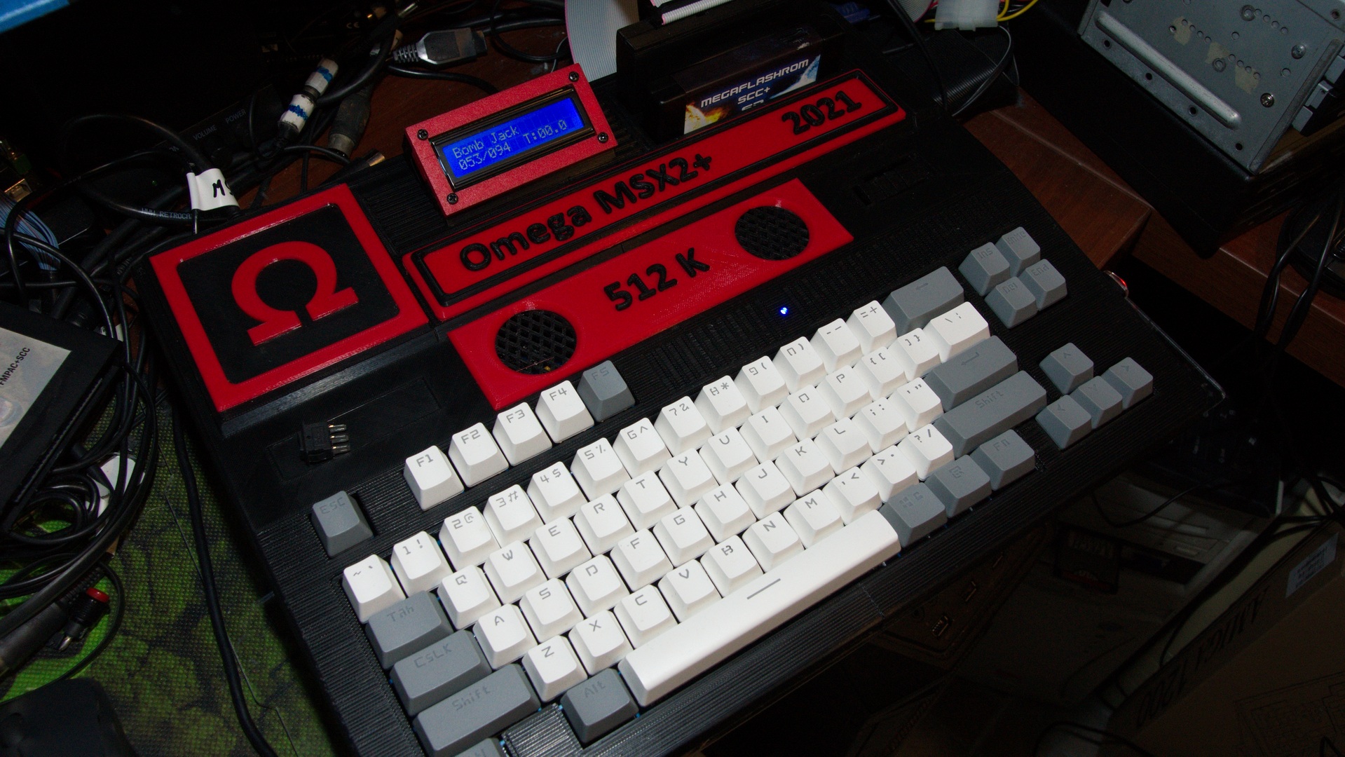

Hola,
Hay una nueva caja 3D disponible para el Omega, parecida a la anterior pero más grande, para integrar varias ampliaciones.
Al igual que la anterior caja 3d esta también ha sido diseñada por Palver.
Adjunto una foto de muestra donde se ve el detalle de la pantalla OLED.

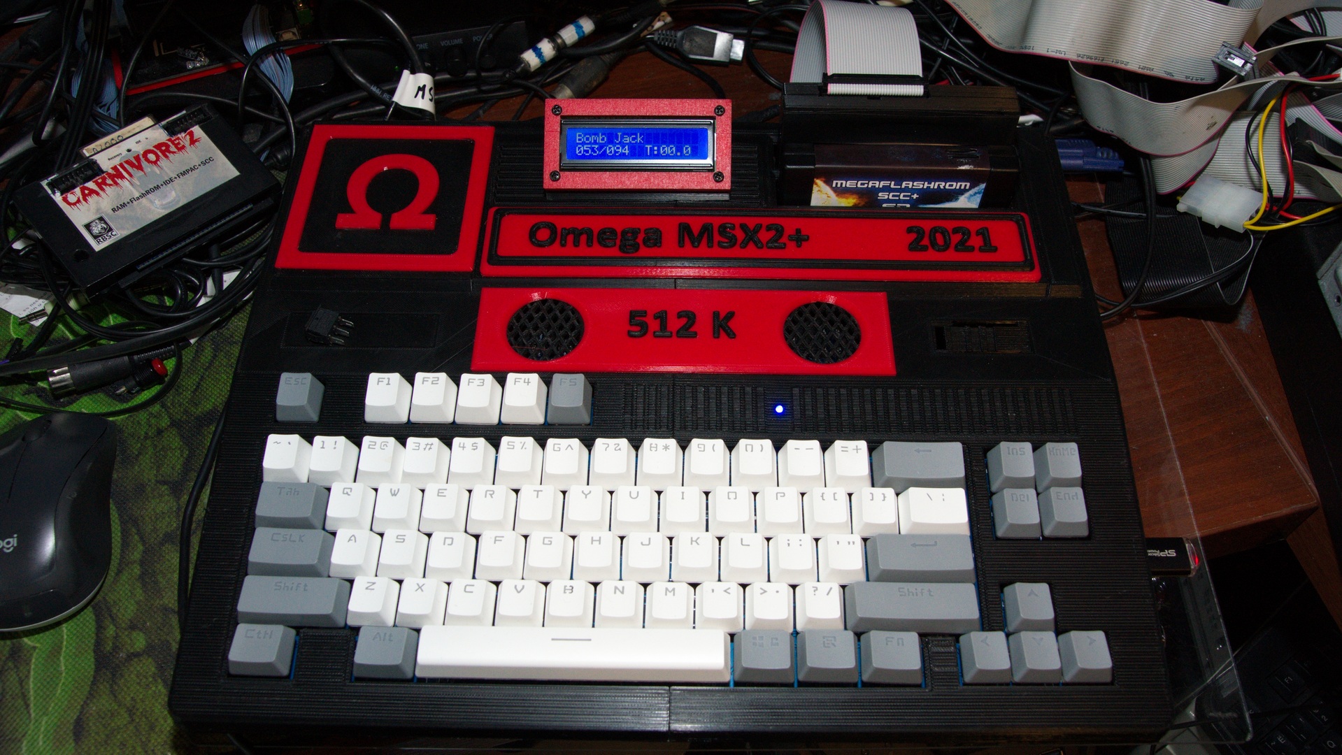

He comprado un conjunto de keycaps estilo retro (un poco caro) y os lo quería enseñar.
Aquí van unas fotos, espero que os gusten:
Algunas teclas venían en un segundo color, podían darle un toque alegre al resto serio pero ciertamente yo me quedo con el que más recuerdos me trae de mi antiguo Spectravideo.

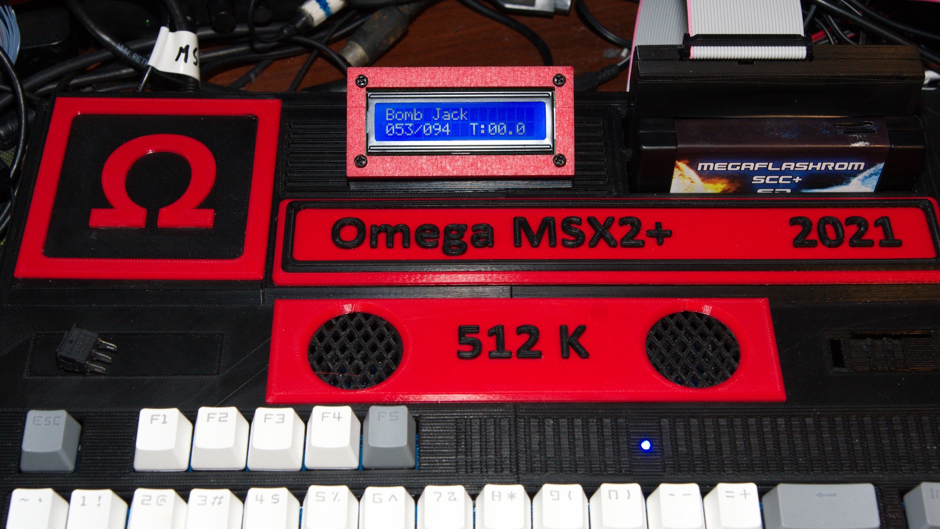

Mensajepor MSXmakers » 18 Jul 2021, 10:19
Molduras para la caja del OMEGA.
MerlinKV ha diseñado nuevos elementos decorativos para este diseño, una muestra más de cómo cada uno de nosotros podemos hacer nuestra propia versión de este ordenador.
Las molduras pueden ser impresas con una impresora de 2 colores, por separado, o simplemente fusionar los diseños de la moldura escogida.
Para aquellos que decidan instalar una Gotek, MerlinKV ha modificado la última de las molduras pensando en añadir una pantalla LCD de 16×02
Si queréis fabricaros estas molduras, podéis descargar el diseño desde su repositorio:
https://www.thingiverse.com/thing:4842650

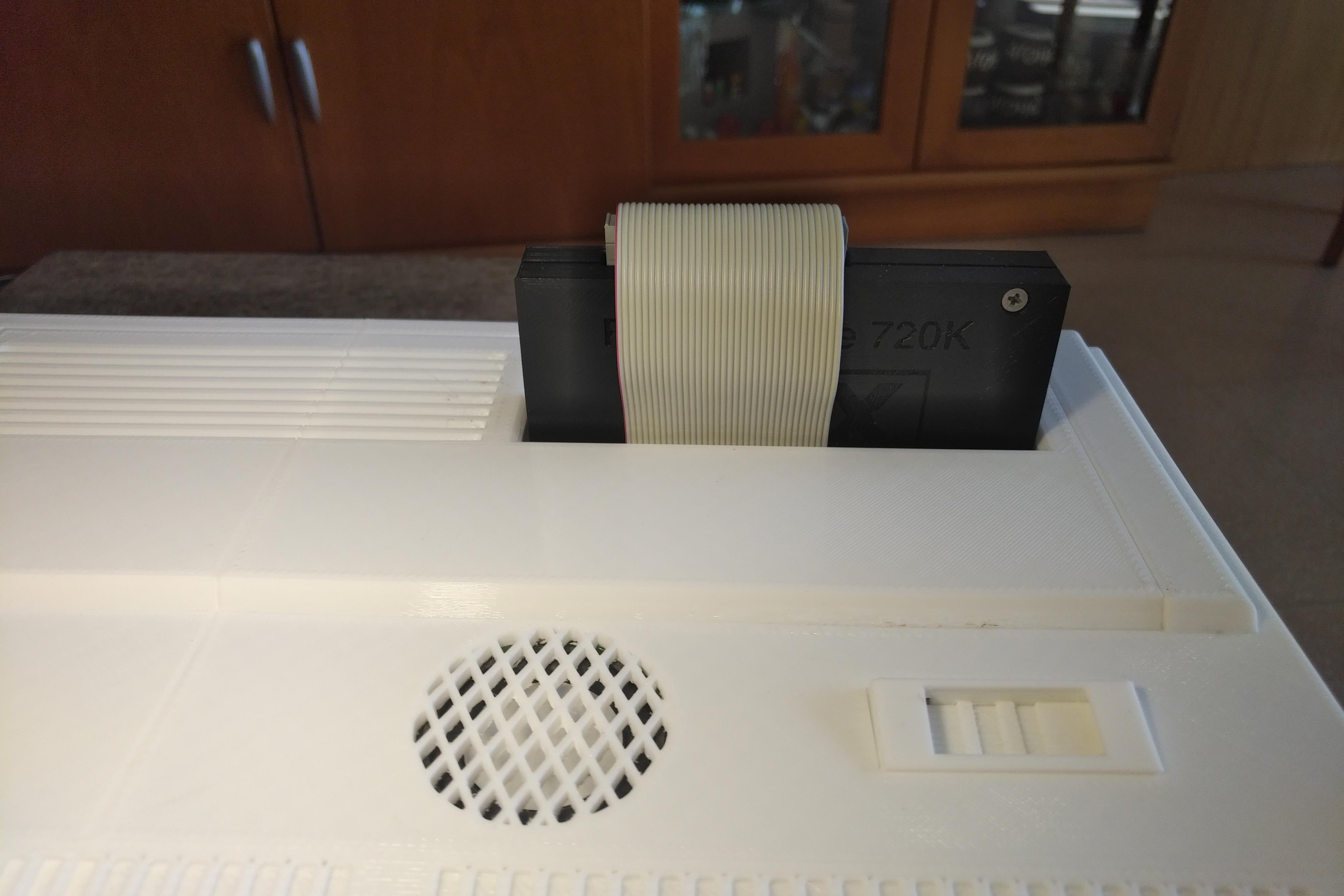

Ampliaciones internas sobre la caja XL
La última caja para el Omega, incluía elementos para los que aun no estaba preparado el proyecto original, y que nosotros pensamos acomodar mediante pequeñas ampliaciones.

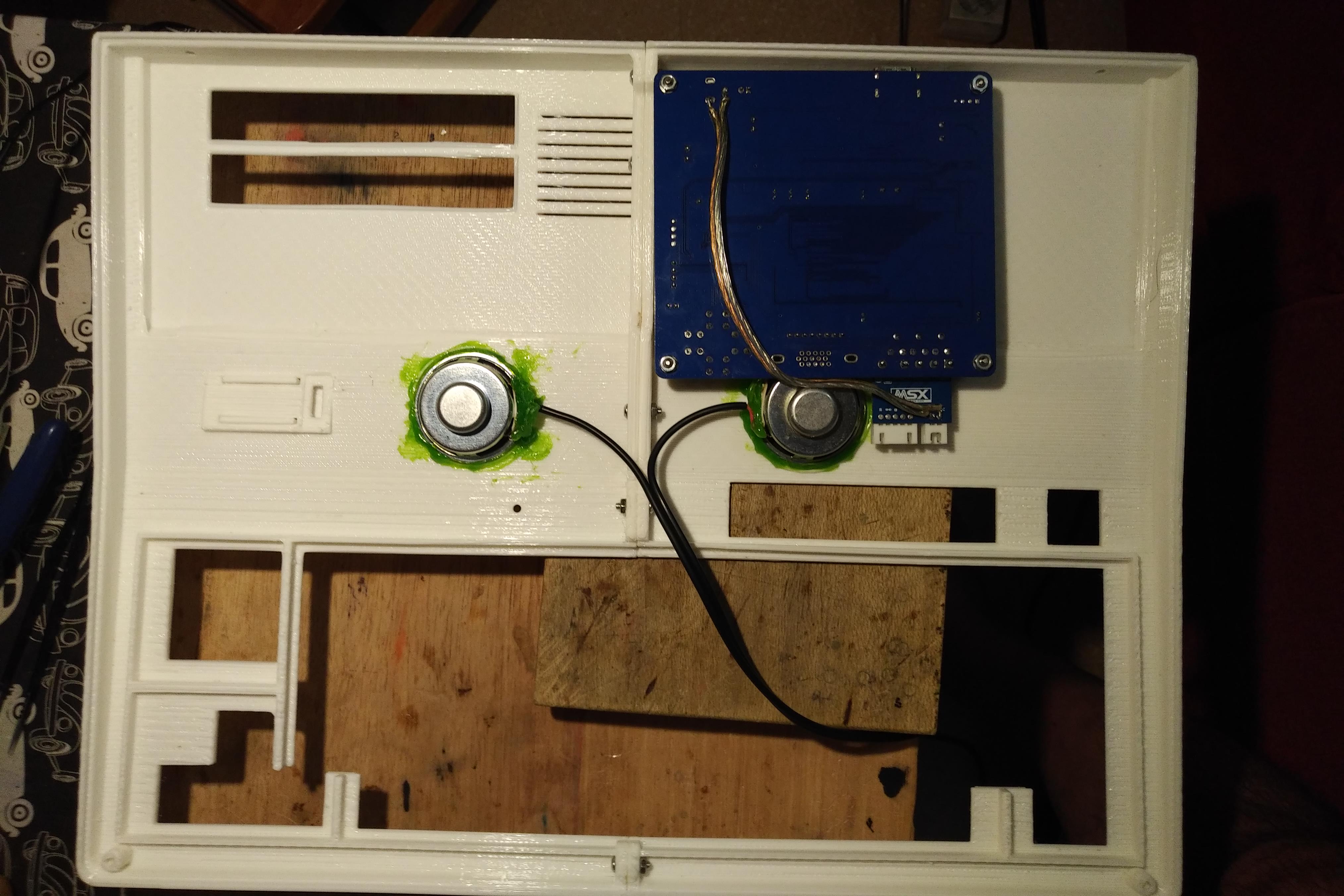

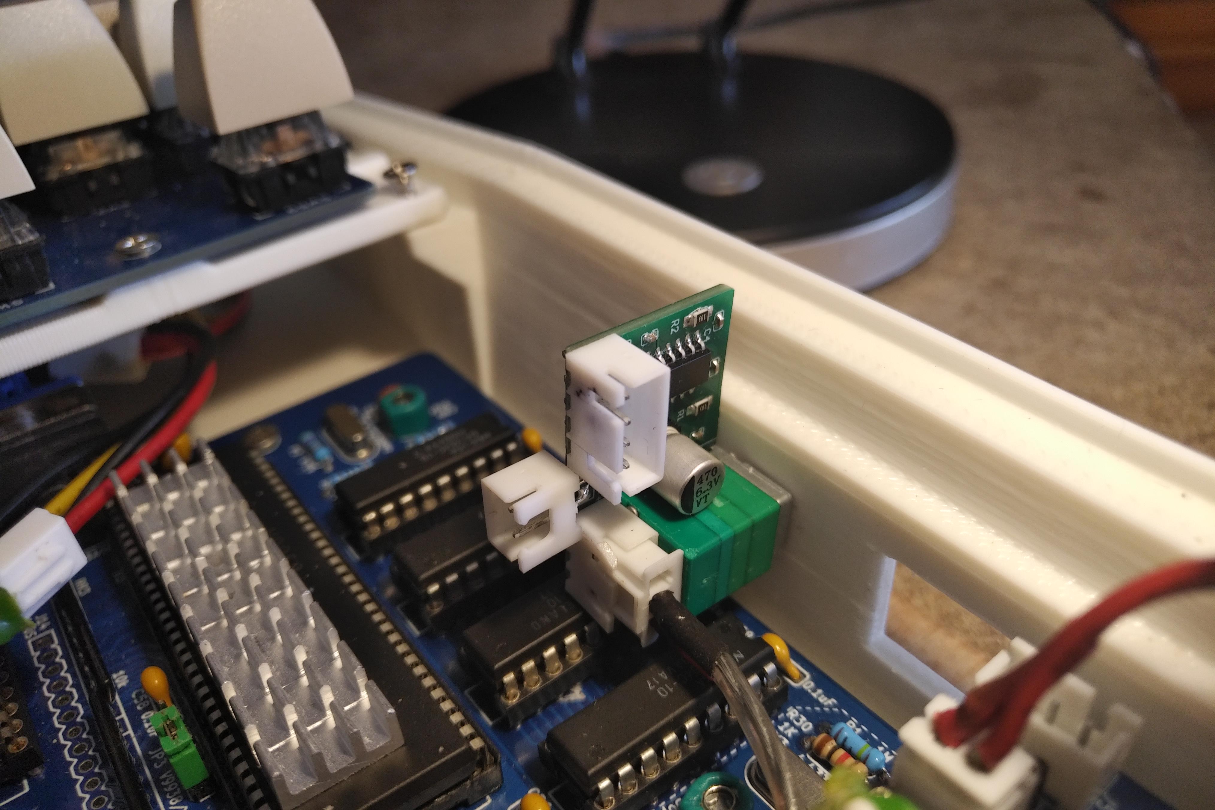

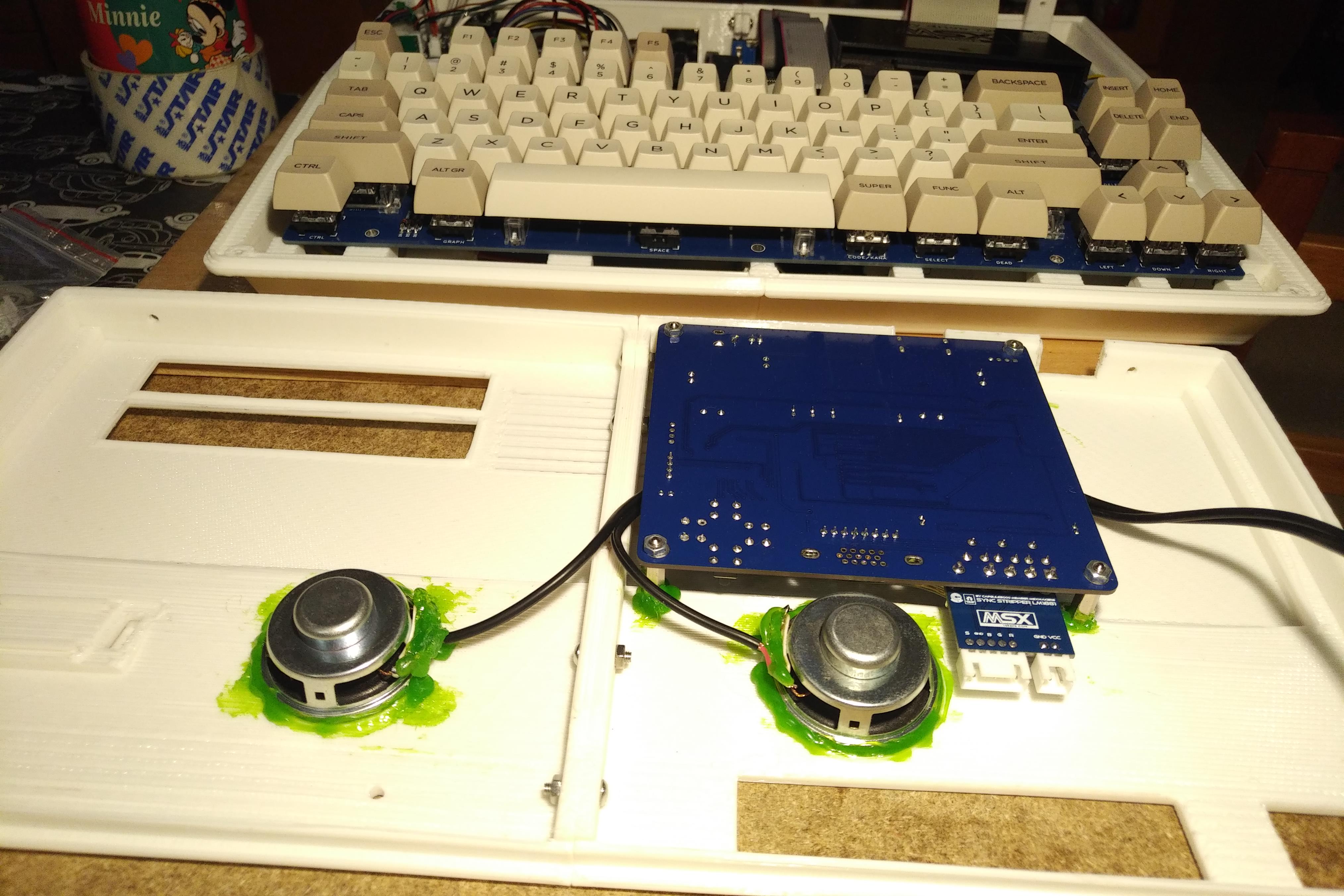

Por ejemplo la caja permite la conexión de altavoces pero el omega en sí no viene con los elementos creados a tal efecto. Por ello pretendemos mostrar la forma en que se podrían conectar estos elementos.

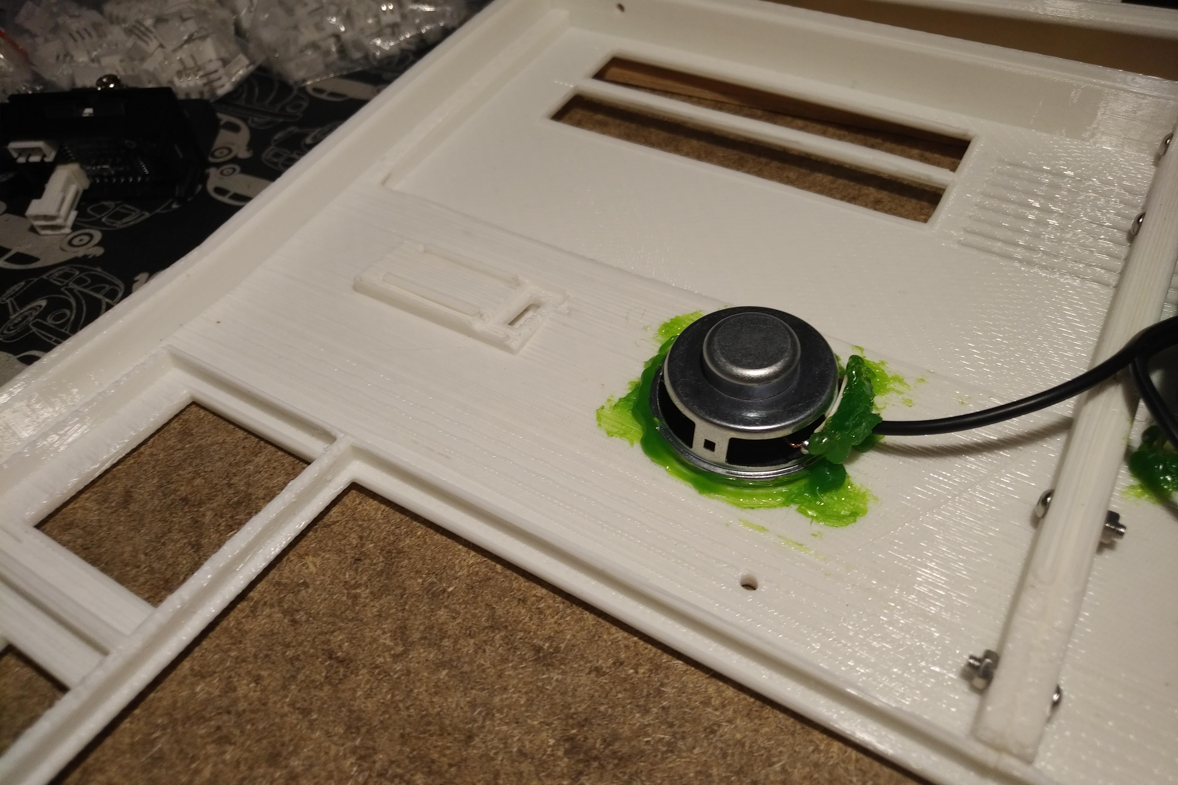

Añadir unos altavoces de 40mm no es un problema, se podrían unir fácilmente con un poco de cola caliente.
Estos altavoces requerirán de un pequeño amplificador fácil de incorporar también en el agujero destinado a ello cerca del interruptor.
Queda pendiente como conectar la línea de audio de entrada a este amplificador sin un conector destinado a ello, las opciones actuales son soldar el cable en lugar del conector BNC de audio (si nunca vas a utilizar esa toma) o soldar el cable a dicho conector.
Además este amplificador necesita de ser alimentado a 5v, cosa que se puede tomar de la alimentación del propio Omega, para ello se ha trabajado la fuente del OMEGA como comento más adelante.

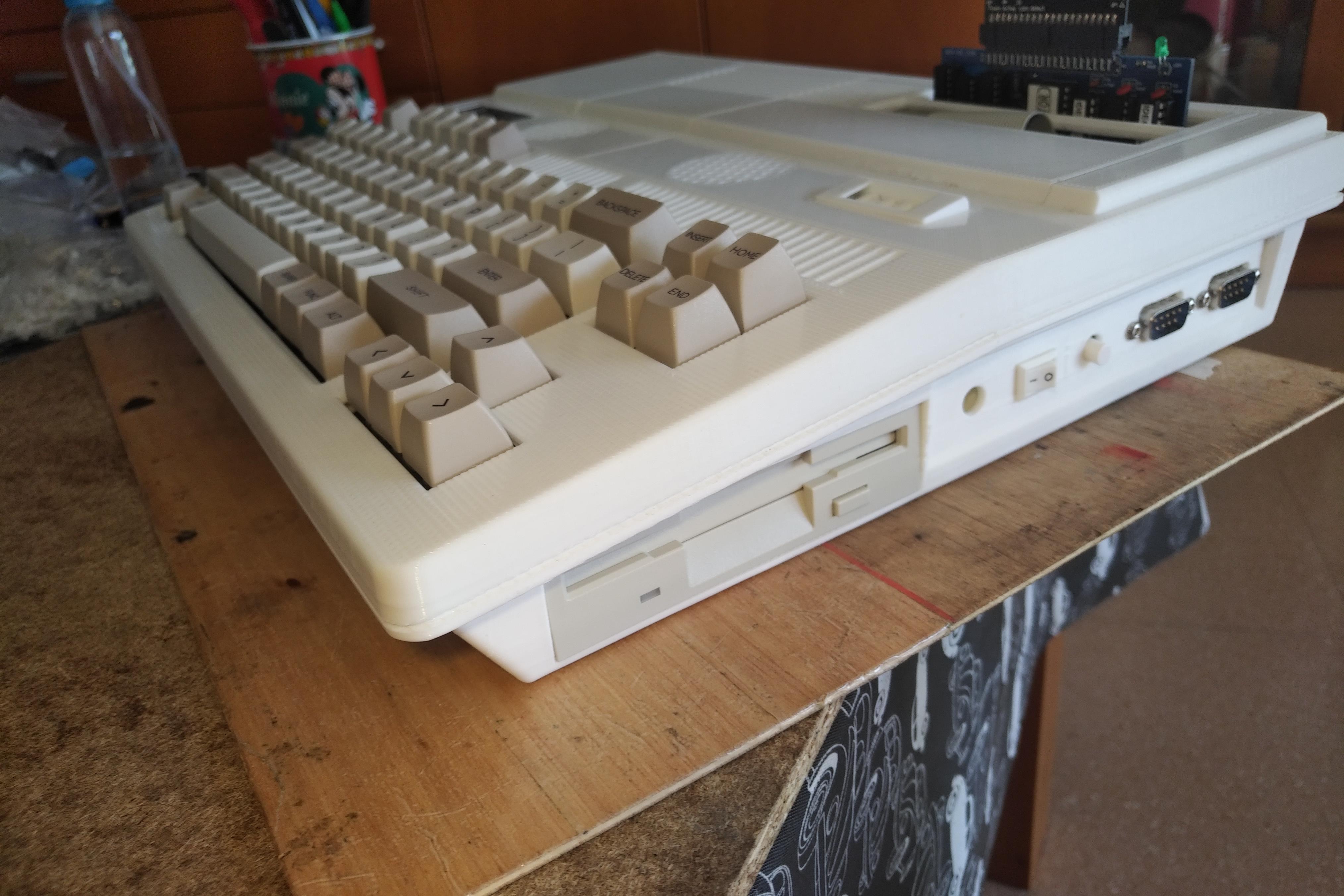

Otra capacidad que incorpora la nueva caja es la de integrar una disquetera de 3,5″. De nuevo la conectividad de esta no está resuelta. es necesario un interfaz de disco, un cable de datos y alimentación.
Aunque se esta trabajando en una solución integrada en el propio equipo, de momento la solución más sencilla es utilizar el interfaz de disco en la primera ranura con el cable de datos conectado hacia el interior
De nuevo es necesario extraer la alimentación internamente desde el propio ordenador mediante la ampliación de la fuente.

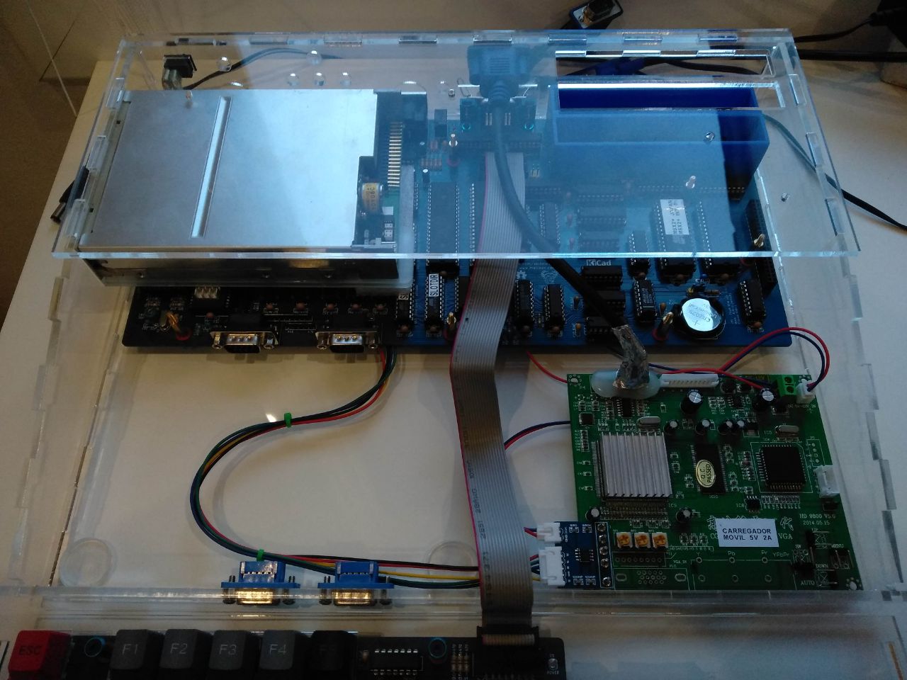

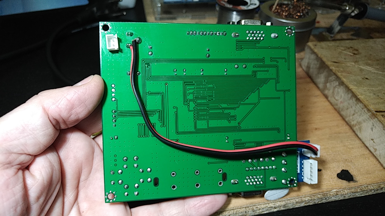

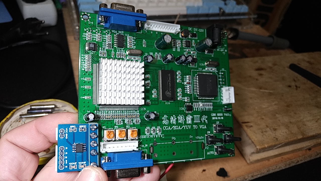

Por último es posible que muchos de vosotros necesitéis de una salida de video más moderna que el euroconector, una que se adapte mejor a las nuevas pantallas como el VGA o HDMI. Para ello ya hace tiempo que hemos mostrado imágenes de nuestras pruebas con algunos convertidores de video. Este es el adaptador VGA escogido:
y este el mismo para HDMI:

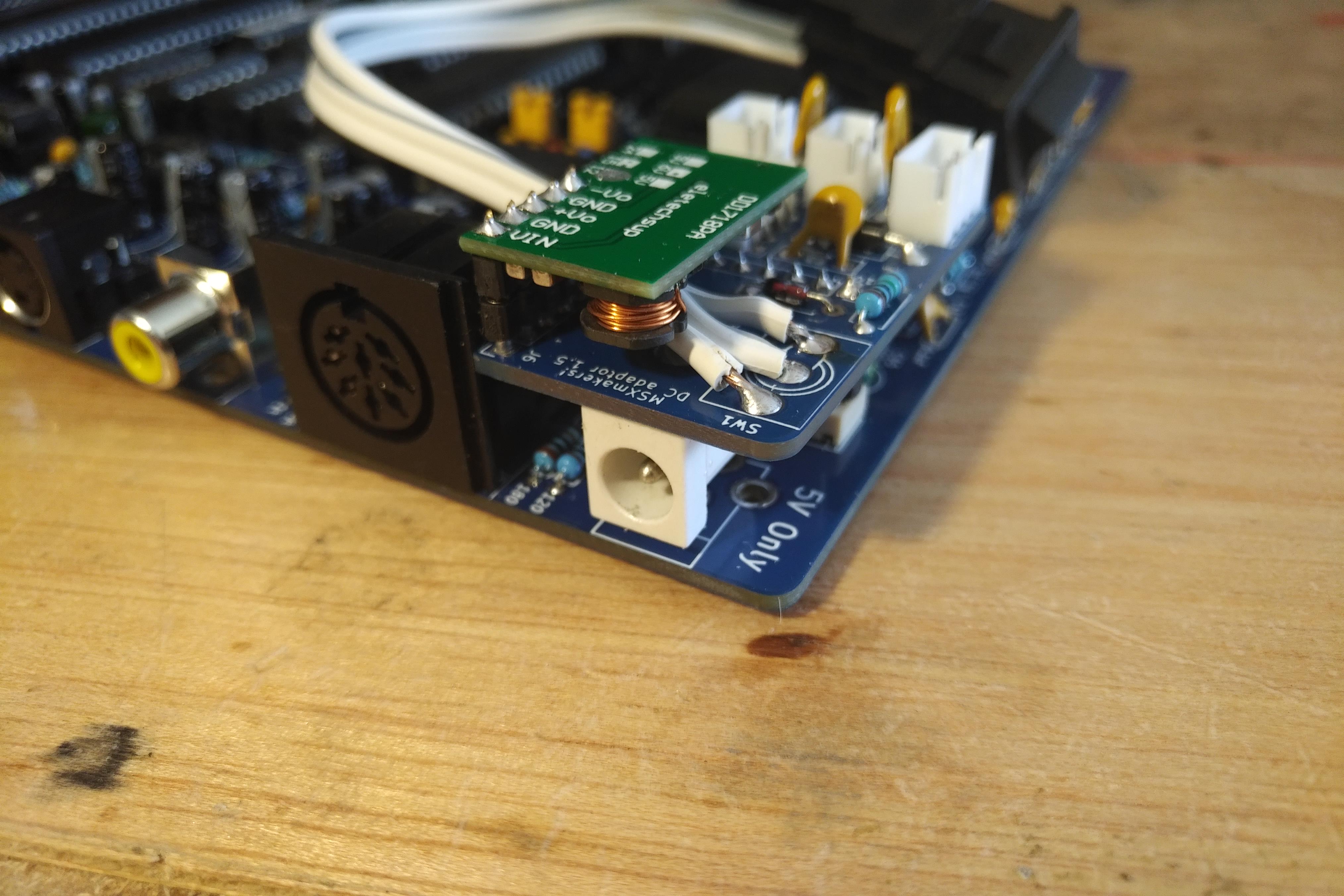

Para conectar cualquiera de estas dos placas al OMEGA necesitamos un mini-PCB que hemos llamado sync stripper:
El objeto de esta placa es modificar la señal de sincronismo para adaptarla al tipo de señal que aceptan estos adaptadores.
Otro inconveniente es que, aun utilizando el adaptador HDMI, el adaptador no codifica el sonido, por lo que vamos a requerir del sonido integrado.
Este adaptador puede ubicarse fácilmente en la caja grande de acrílico y también en la nueva caja XL. Aquí muestro unas imágenes.

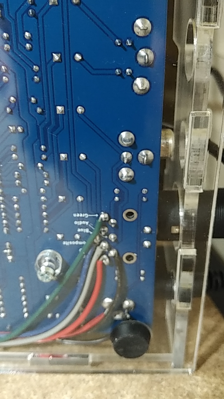

Las señales de video se pueden soldar en lugar del conector RGB (si no se va a utilizar nunca esta conexión) o soldar el cable a los mismos pines por debajo.
Se han hecho algunas modificaciones a estas placas, como eliminar conectores innecesarios, cambiar alguno de cara y añadir un cable de alimentación para la Sync stripper.
Por último este interfaz también necesita alimentación.
