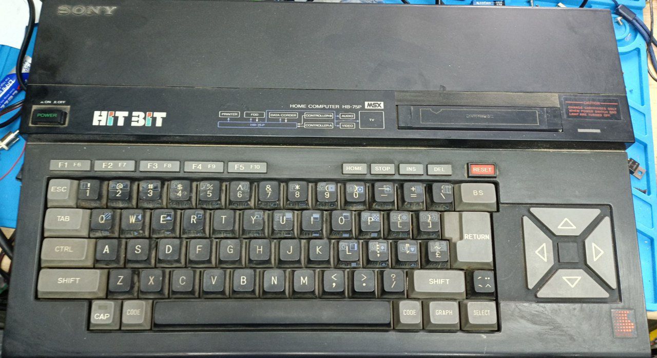

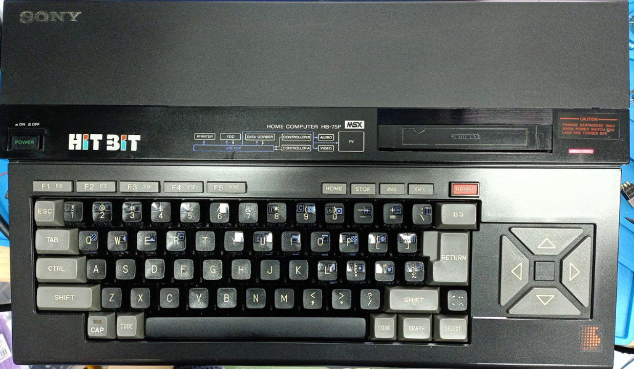

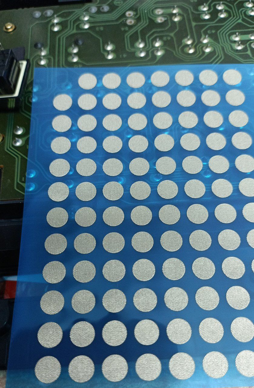

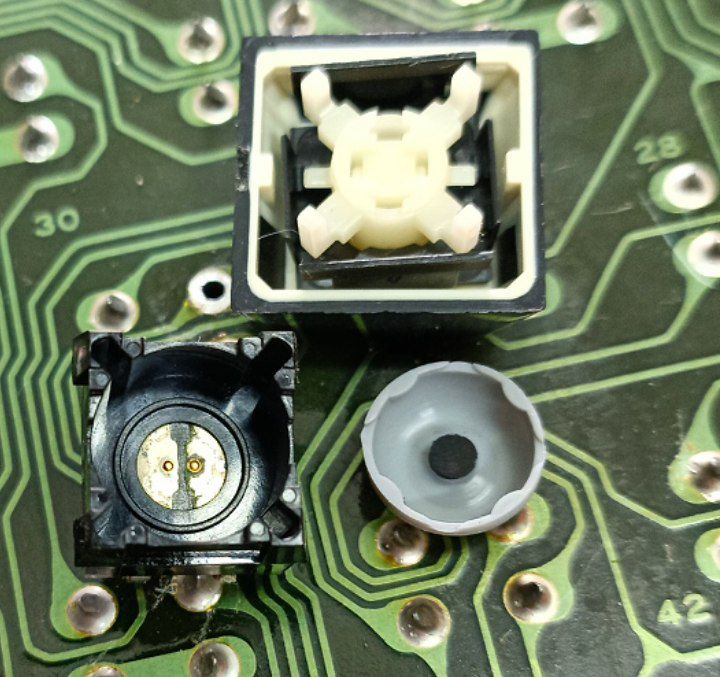

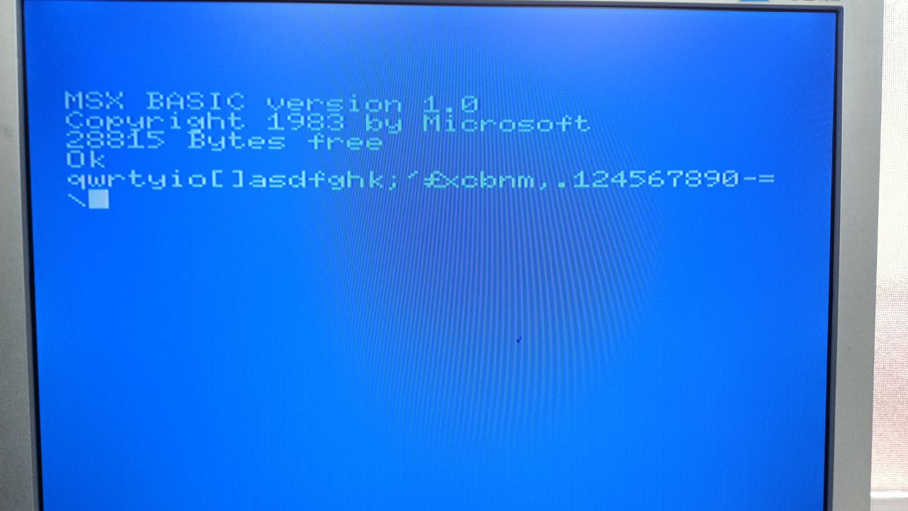

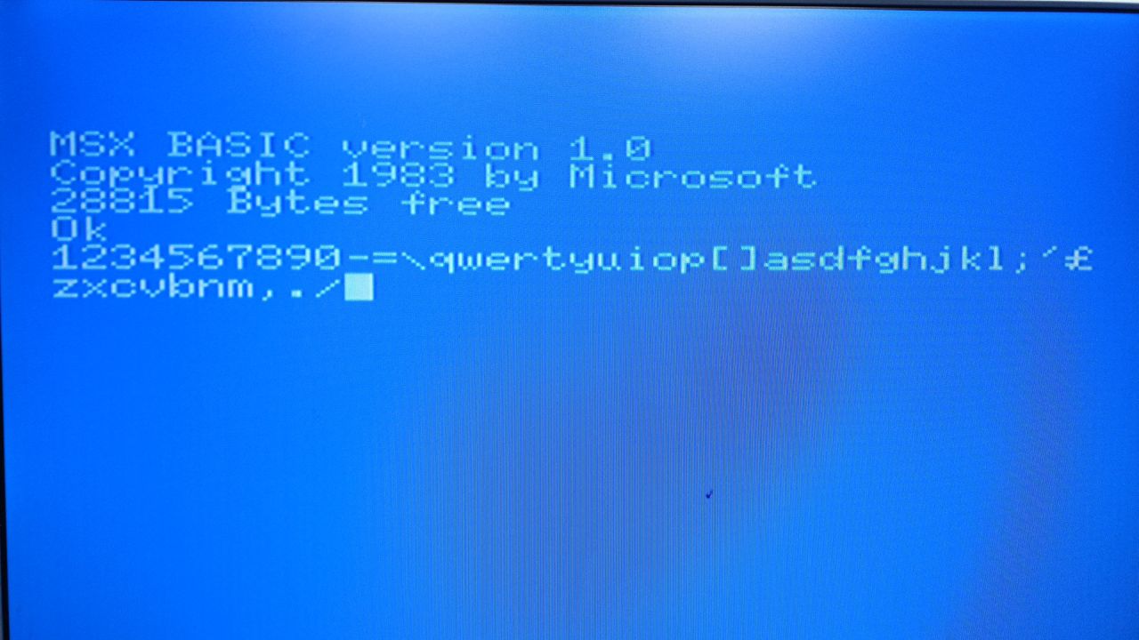

Hoy he sacado un rato y me he puesto a adecentar un Sony Hit Bit. Le fallaba el teclado y aparte tenía polvo de hace años. He desoldado las teclas que fallaban, y les he puesto pads conductores
Arreglando un Sony HB-75P

¿Qué son esto pads conductores, dónde se compran? No lo conocía...

No sé qué es lo ha utilizado Javi, pero yo a veces uso una especie de cinta kapton, aislante del calor, que tiene la superficie metálica (y conductora) y es al mismo tiempo adhesiva. La pego en la punta de la membrana (la que lleva ¿carbono?) y da muy buen resultado.

A mí me costó 2 euros y pico, te vale principalmente para arreglar mandos a distancia. No tiene apenas resistencia. Los originales suelen dar sobre 100 ohmios. Antes de tener eso, pegamento y una lámina de cobre fina, o pan de oro. Aunque estos hechos son más cómodos.

Ostras pues que solución más fina para muchos teclados, especialmente los de este modelo que se suelen estropear mucho. Me lo apunto, muchas gracias!
