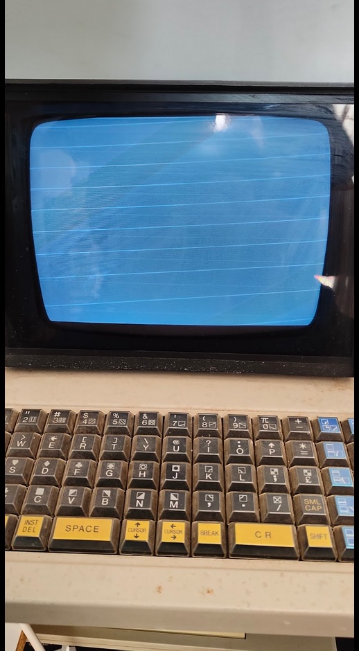

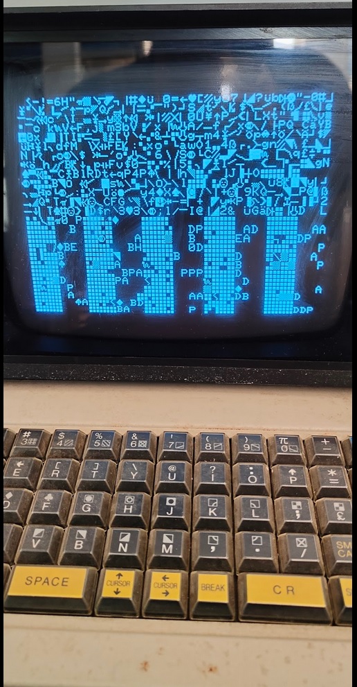

Buenos días, tengo un SHARP_MZ-80K que lo adquiría hace años y ahora me he puesto con él para devolverlo a la vida... Cuando lo abrí para ver por qué no funcionaba, estaba sin memorias, sin Z80, sin ROMS, y el resto de CHIPS que necesitaba para poder funcionar. Después de adquirir la mayoría de integrados nuevos como memorias (todas testadas y operativas), CPU Z84 (que en teoría es compatible con el Z80 original), etc.... Pude grabar la MROM y la CGROM en eproms HN462716... Una vez todo conectado y con fuente de alimentación nueva, esto es lo que me sale una vez lo enciendo... Aparecen en pantalla muchos caracteres y luego al poco tiempo se va.... Pongo imágenes para que lo veáis....
Cuál puede ser el problema ¿?. Las roms las grabé varias veces para que se grabaran del todo y en la lectura y comparación con el original no hay problemas, tanto en la CGRom como la MRom....
Algún alma caritativa que me eche una mano ¿?

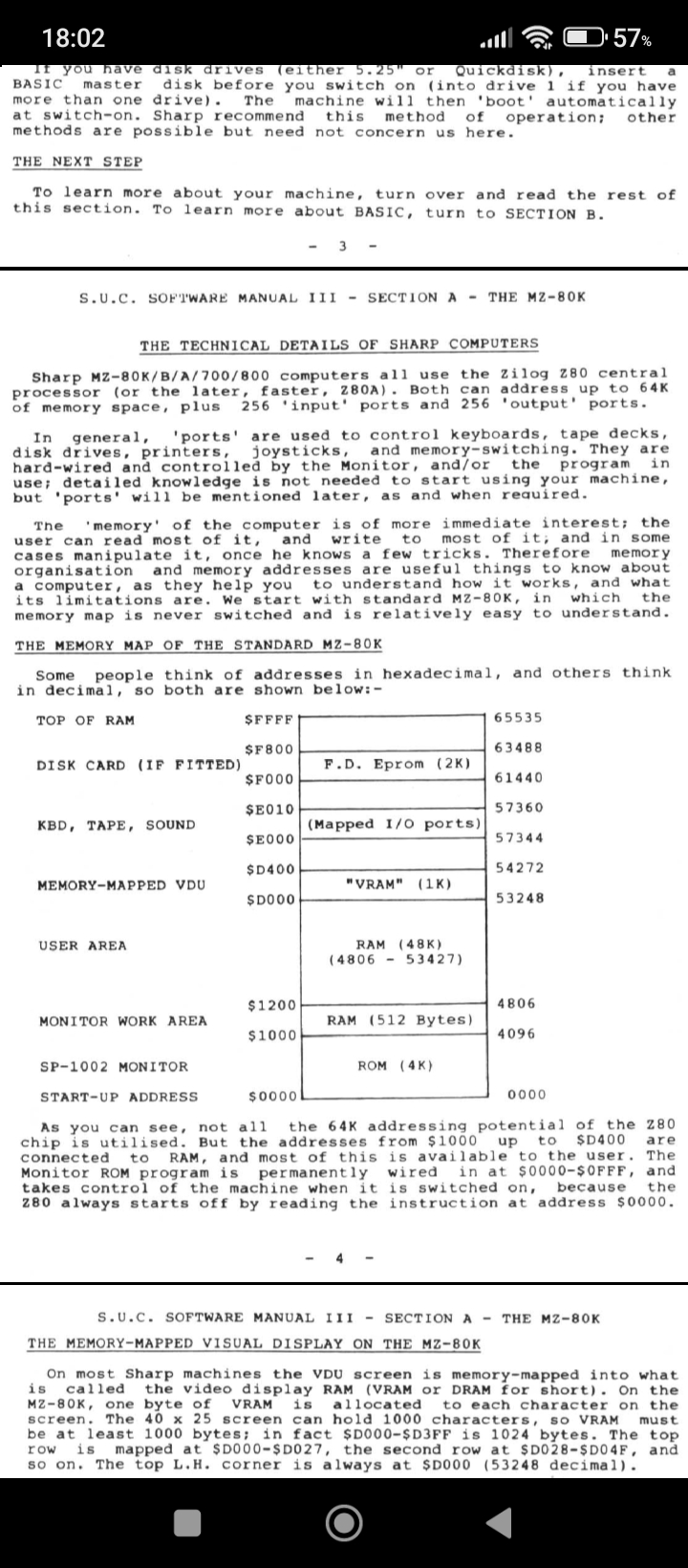

Hola, echale un vistazo a esto...
https://original.sharpmz.org/mz-80k/download/sm80k.pdf
Es siempre la misma pantalla...VRam?

Si, siempre es la misma pantalla... VRAM ??? Estos no tienen no ???

Pues si buscas un poco, resulta que los MZ-80K llevan 1KB de VRam, que da para el modo de texto de 40x25.
Aparte, parece que lleva 2KB de rom con la fuente de texto, con lo que la VRam la usa para almacenar seguramente índices a los glifos correspondientes de la fuente.
Sale siempre el mismo contenido en pantalla? Podría indicar una rom dañada o alguno de los componentes que gestionan la selección de chips activos.
