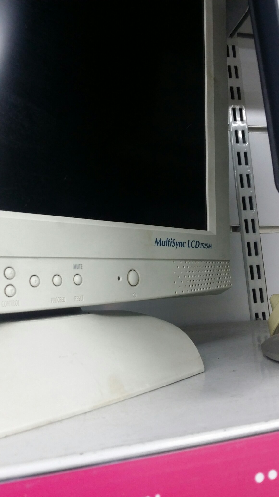

Hola chavales :D
Tengo la oportunidad de comprar un monitor NEC Multisync lcd 1525 . ¿Sabéis si este monitor admite 15khz?
Estoy cansadillo de tener que utilizar con mi X68000 el cable a CRT para jugar a los juegos que aprovechan los 15Khz. Me gustaría encontrar un monitor plano que sea capaz de soportar 15 y 31 Khz.
Sí, tengo claro que para disfrutar los 15Khz voy a conectar una tele CRT de tubo pero es que a veces me da pereza cambiar de monitor :D
Saludotes ;)i

Pues ese teóricamente si que soporta los 15Khz; pero casi que mejor pruébalo ya mismo y nos lo enseñas :-)
Mira que he probado monitores planos; pero de momento, los que por casualidad han caido en mis manos, no soportan los 15Khz :evil:

Según http://15khz.wikidot.com el modelo 1550 soporta 15 KHz.
Me pasa lo mismo con mi A500. Hace no mucho me enteré de un monitor Benq que soporta los 15 KHz y que muchos entusiastas del Amiga usan. Tienes más info en http://www.amibay.com/showthread.php?72457-BenQ-BL702A-perfect-monitor-for-amigas
Saludos!
Re: Monitor NEC Multisync lcd 1525 para X68000
Mensajepor zitror » 11 Feb 2017, 23:11
UFO escribió:Según http://15khz.wikidot.com el modelo 1550 soporta 15 KHz.
Gracias UFO pero éste es un 1525 :(
No quiero comprarlo si no estoy seguro que admite los 15Khz, no me caben muchos más trastos en casa.
Gracias por las respuestas y salud2 ;)

Mensajepor robcfg » 11 Feb 2017, 23:32
Buenas!
Parece que nos duelen los deditos para buscar en google...
Viendo las especificaciones de NEC, el 1550M que se supone que soporta 15Khz según la web que enlaza UFO, tiene los siguientes rangos:
Horizontal: 31.5 kHz to 60.0 kHz
Vertical: 56.2 Hz to 75.1 Hz
Y el 1525M, soporta estos:
Horizontal: 24.8 kHz to 60.0 kHz
En la web que enlaza UFO, El 1550M tiene puesto "Full?", con lo que no podría asegurar que lo soporta. Ahora, si realmente lo hace, el 1525M debería tener también porque su rango horizontal es mayor.
Cotorreando por google, encuentro bastantes posts de gente que dice que el 1550M se come 15Khz y 24Khz. Algunos dicen que usan scandoublers y algunos que les funciona bien, pero con ciertas placas de arcade tienen que usar un 'arcadeforge sync strike', que no se lo que es.
En principio parece que si podría soportar los modos de 15khz, pero ya sabes como son estas cosas, hasta que no las pruebas, no lo sabes realmente...

Mensajepor jltursan » 12 Feb 2017, 11:20
Ea, recurramos a las fuentes: http://tubo307.blog62.fc2.com/
En el apartado correspondiente a este monitor, se menciona expresamente que soporta los 15Khz en un PC98. Lo que se encuentra por la web muchas veces ha de cogerse con pinzas, pero es un buen comienzo.
No me había fijado que todavía no estaba en tus manos. Si no es una burrada lo que piden, puede ser una apuesta muy interesante.
